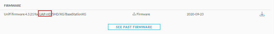

Полтора часа прошло, ничего не изменилось. Вырубил по питанию, подключил напрямую к компу и залил последнюю прошивку. Контроллер её видит, но точка висит в статусе "адОптируется" и горит постоянно белым. Иногда секунды на полторы статус пропадает и заново встаёт. Правда она все ещё напрямую подключена к компу проводом, может если её воткнуть в шлюз, адОптация пройдёт, я просто не знаю, что она имеет ввиду. Точка единственная, все потребители работали через неё, то есть сейчас интернета нет. Время уже позднее, не хочется будить домашних, завтра попробую. Если не получится, буду пробовать даунгрейдить прошивку.
Кстати, может кто подскажет, правильную ли я прошивку выбрал. Модель uap-ac-hd. На оф. сайте нашёл прошивки для uap-ac и для uap-hd, для своей не нашёл, но порыскав по интернету, по косвенным признакам определил, что вроде нужная мне - это uap-hd. Это верно?
Абсолютно не верно, "AC" в названии уже означает как минимум второе поколение, а у Вас может быть и третье.

fAntom,
да, вы правы, судя по табличке по вашей ссылке - третье поколение.
Однако, я не очень понимаю, почему вы говорите, что это неверно, именно эту прошивку я и ставил
7869
Других под UAP-HD там вроде и нет.
Ошибся, путаница у них присутствует с наименованиями (и переименованиями) в разных местах.
