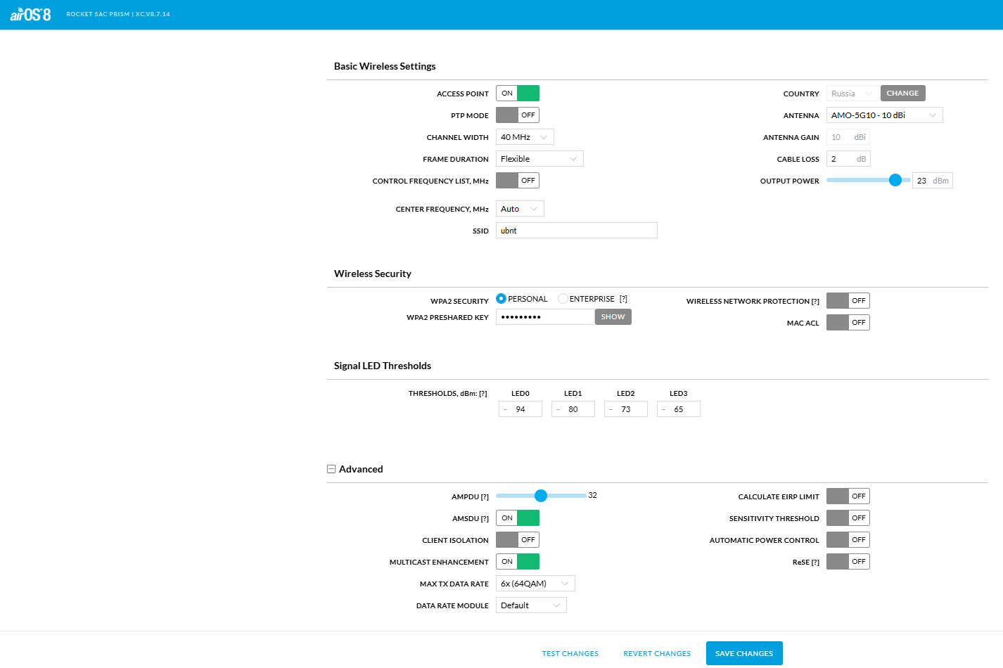

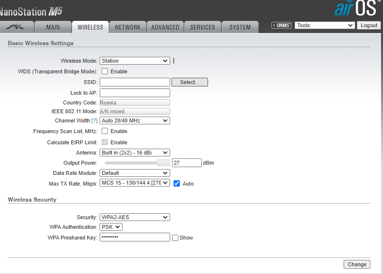

Здравствуйте, имеется оборудование R5AC-PRISM прошивка XC.v8.7.14 в качестве точки доступа , клиенты AC без проблем к ней подключаются, но есть устройства и M серии такие ка Nanostation M5 v6.3.16 (XM) в качестве клиента, при поиске в режиме Station не видит точку доступа основной базы "R5AC-PRISM", сталкивался ли кто ни будь с данной проблемой?

v6.3.16 (XM) последняя версия, включения режима airmax в режиме station нет, шифрование используется WPA2

Расстояние большое? Максимум на airOS 6 - 27 dBm много. Начните с ширины канала 20МГц (20/40). WDS включите. Самое последнее Frame Duration в airOS 8 попробовать менять и MAX TX DATA RATE.

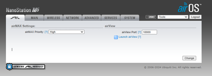

Там Priority используется - High правильно.

метров 200, output Power: 1dBm выставили, режим wds вкл, в airOS8 выставили Frame Duration Flexible (legacy), Max TX Data Rate 4x (16QAM), но ситуация не изменилась в режиме Station не видит точку AC с airOS8, обычные точки 802.11ac M5 видит, нужной базовой станции нет при поиске

снизили мощность, ширину на 20 и на 40 ставили толку нет, сейчас делаем откат до 6.3.14 версии посмотрим

откатали вплоть до версии XM.v6.3.11 ситуация не изменилась обычную точку 5 категории видит, БС UBNT не видит
