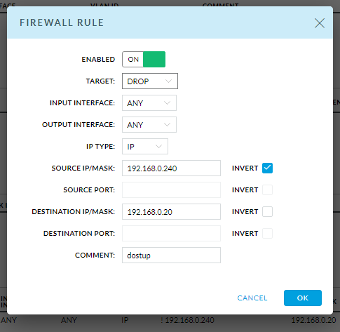

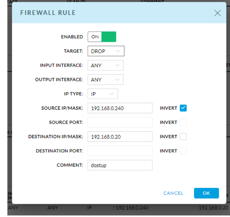

да но работает только с правилом
7799
L
leonid
26 Фев 2016
52
без него опять появляються маки
7.084

Да с этим правилом не видит так как опно блокирует все кроме одного ип
7800
L
leonid
26 Фев 2016
52

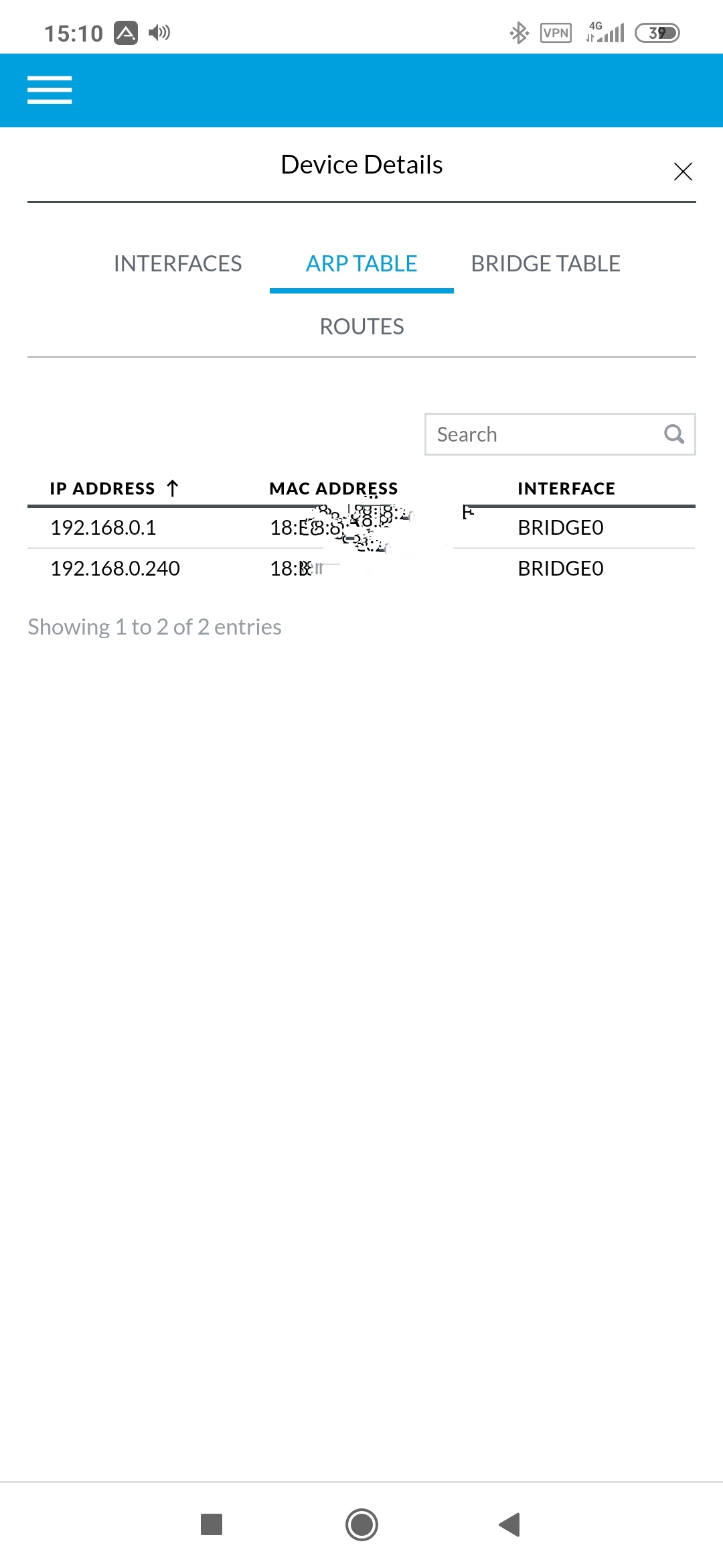

Я так и не понял что это были за мак адреса с нулевыми маками но с этим правилом их нет но не удобства по не видит укрм

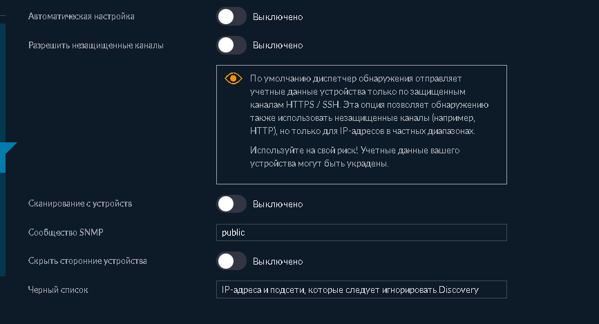

Похоже понял сканирует ип umns но такого не было. Давно пользуюсь.
L
leonid
26 Фев 2016
52
Отключаеш ключь umns и все норм
7.084
433
Отключите сканирование в UNMS (кажется remote discovery). Недавно новая версия вышла.
