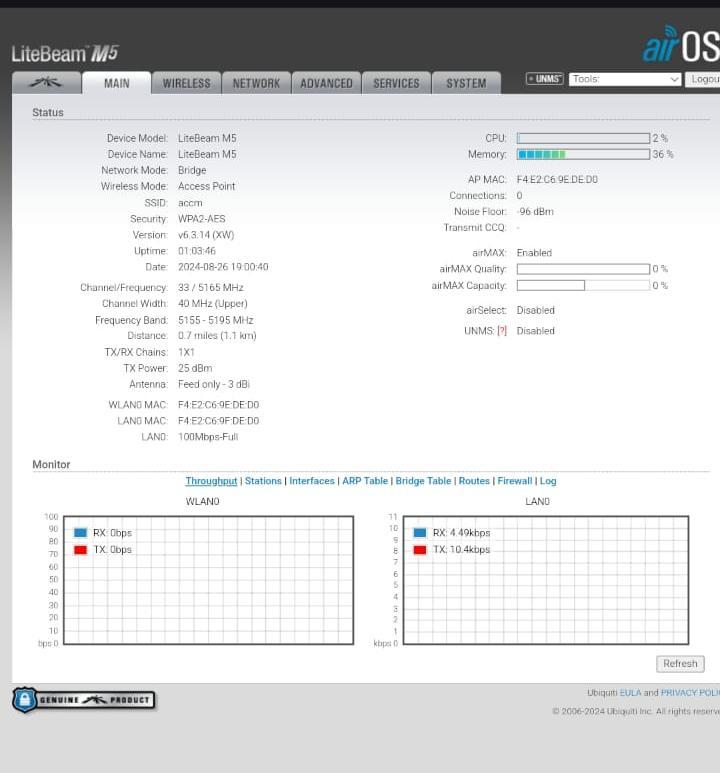

Доброго времени суток, прошу помочь понять в каком направлении думать..
Две M5-23 были настроены в режиме моста, настраивали не в основной сети, но с теми же настройками, антенны были протестированы "на столе" и в последствии установлены. После установки Точка доступа отказалась каким либо образом показаться в сети. Не пингуется, WiFiman её не видит, web интерфейс соответственно не доступен.
Дальше начались непонятки. Стоит подцепить антенну к другому роутеру (с аналогичными настройками), всё работает, пинг идёт, веб интерфейс доступен, возвращаем в нужную сеть - тишина.
IP адрес присваиваемый антенне свободен, прописывал и статический адрес, и DHCP, тишина.

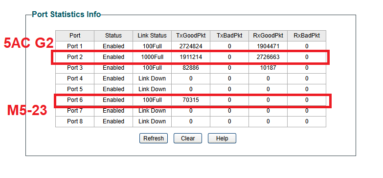

Перед антенной был подкинут TL-SG108E, и там вот такая картина...
11295
Там же рядышком висит NanoBeam 5AC Gen2 и прекрасно работает.
Роутер в основной сети Keenetic Speedster (KN-3012), блокировок\запретов никаких нет.
Сброс антенны не помогает, в нужной сети она не появляется (1.20 свободен). Стоит подключить к другому роутеру, антенну видно.

Нужны настройки обоих Litebeam, у Вас одна первого поколения, другая - второго. Второго поколения, в этом случае может быть только точкой доступа , а на M5-23 обзательно должен быть включен airmax.

Тогда нужны скриншоты настроек проблемной пары.

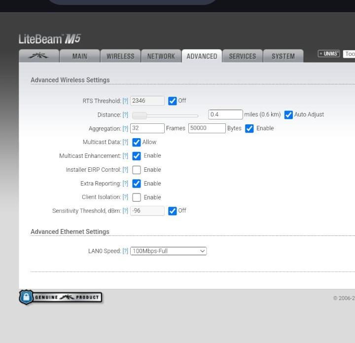

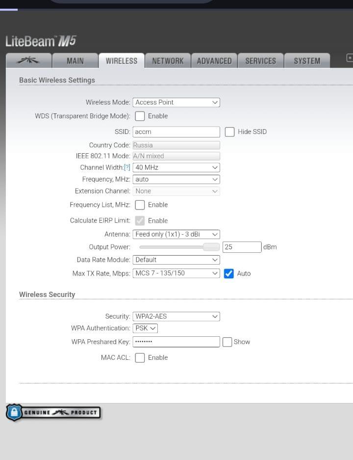

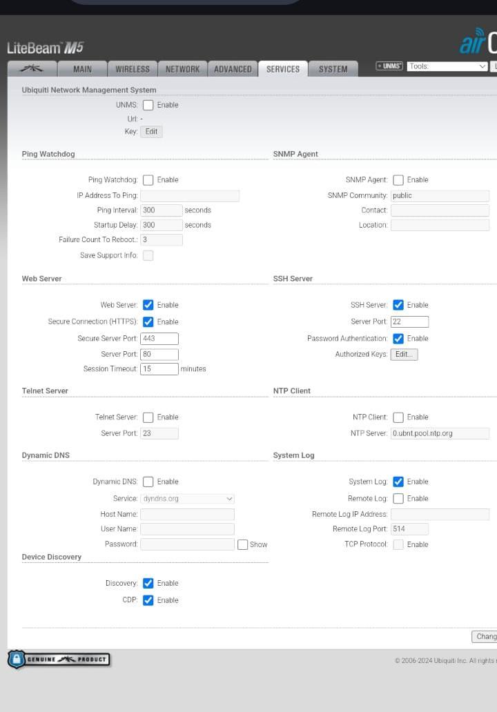

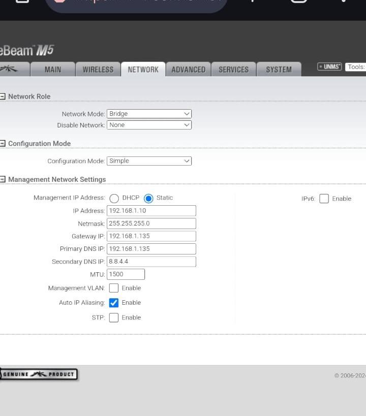

Скрины делал с телефона, так что извиняюсь за качество.
Собственно в 10й раз был произведен сброс с подключением к отдельному роутеру. С ним работает, переключаем в основную сеть и связь пропадает.
Сетевые настройки роутеров идентичны, только модели разные.

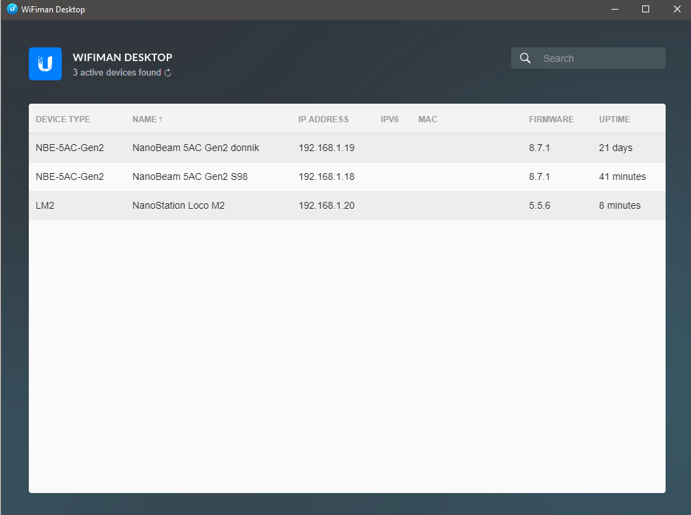

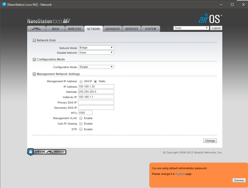

Я уже начал подумывать о какой-то программной несовместимости Кинетика и Ubiquti старых прошивок, но тут в загажниках был найден старенький LocoM2, сброшены настройки, подключен в нужную сеть и он тут же определился.
Так что не знаю что происходит с M5.

Прошивку меняли/обновляли?
На первом скриншоте, у Вас стоит выбор антенны "Feed only".

Да, прошивка обновлена.
Антенну на прием\передачу толком не настраивали, ответная часть сейчас не запитана, сейчас главное решить вопрос отсутствия устройства в сети. Она еще и установлена так, что без вышки не подлезть, крайне не хочется менять :)
