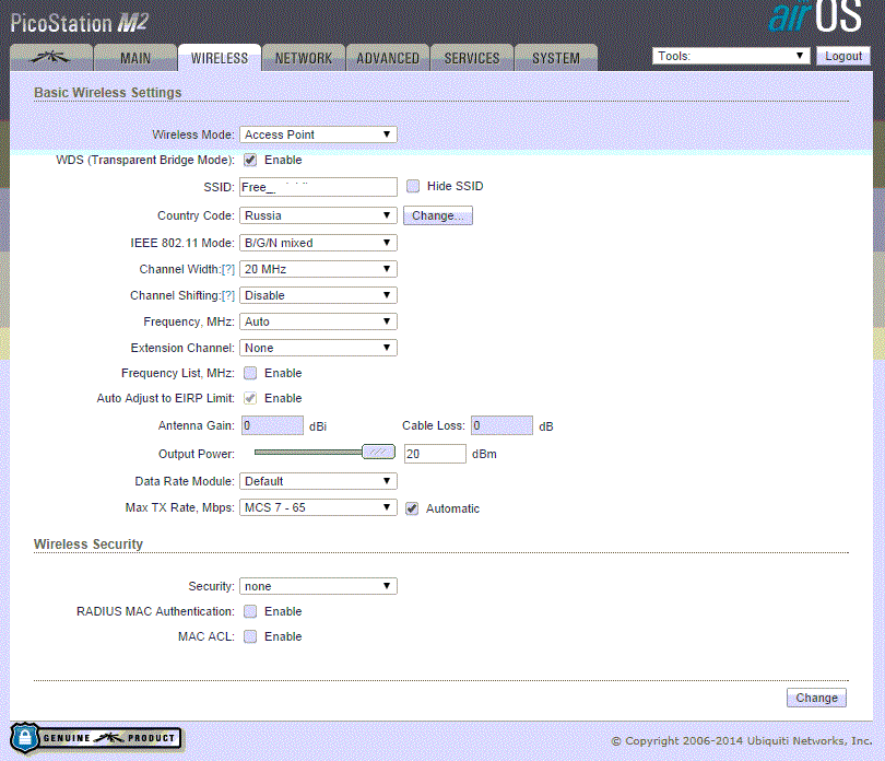

C Cramac участник 23 Сен 2013 28 1 5 25 Авг 2014 #21 Везде? у меня одна точка. Может проблема в частоте? ширине канала или еще какой галке?
ubnt.su Administrator 1 Июн 2012 1.635 55 60 26 Авг 2014 #22 Да, ширина 20 МГц, частота с 1 по 11 канал, не все видят 12-14. Галка AirMax тоже выключена?

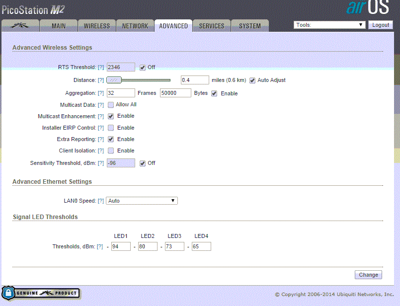

arastegaev Moderator 16 Янв 2013 4.157 124 123 44 Москва 26 Авг 2014 #23 Cramac написал(а): AirMax выключен. Адресов полно свободных, да и запросов нет от ноута к дхцп. Нажмите для раскрытия... Так если он не подключается, то и запросов не будет. Скрины настроек выложте.

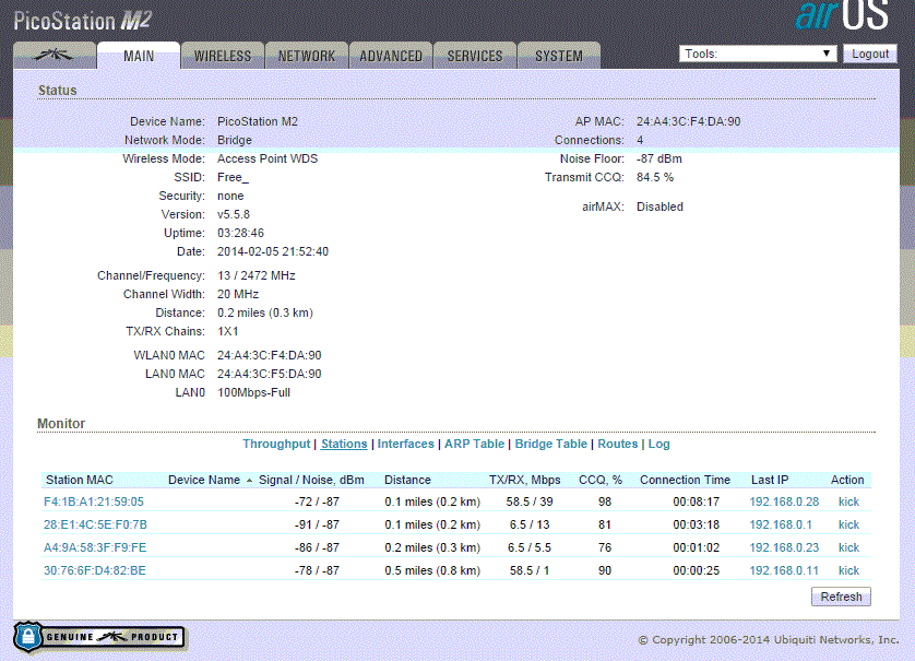

D dronis3 эксперт 9 Дек 2013 2.552 160 75 Volgograd 1 Сен 2014 #25 У тебя выбор канала стоит авто и канал остановился на 13, что может вести к не подключению некоторых девайсов....
