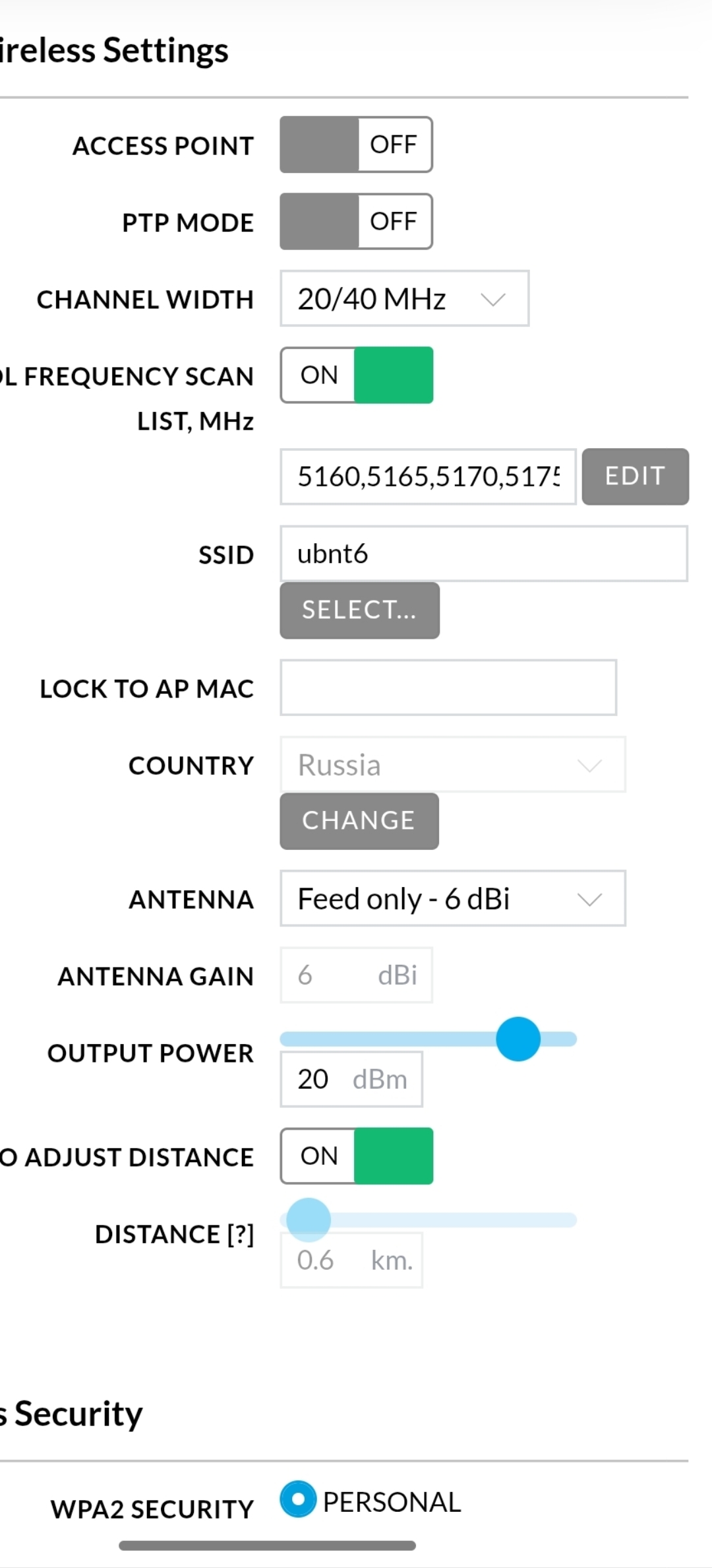

Подключили два моста. Всё работает, скорость приемлемая, расстояние 6.5 км прямой видимости.
При замере скорости мост выключается и уходит в перезагрузку. И так каждый раз.
Менял PoE инжектор на другой, ситуация такая же. Менял роутеры (Huawei, tp-link, netis) - также не помогло.
Расстояние от моста до PoE примерно 20м.
В чём может быть проблема?
Какие данные Вам нужны - пишите, скину
Отдельно отмечу что это уже 2-ой излучатель с подобной проблемой. Данный излучатель уже сбрасывался и заново настраивался - не помогло.
Работал с nano station loco и powerbeam - ни разу таких проблем не встречал.
