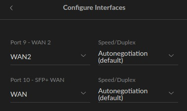

это делается проще, в новом интерфейсе udm
Unifi Devices -> выбрать udm - > вкладка Settings -> Ports -> Configure Interfaces -> и дальше через селектор отключить WAN а WAN2 переназначить как основной, а второй потом просто включить обратно.
Должно будет в итоге получиться примерно так:
