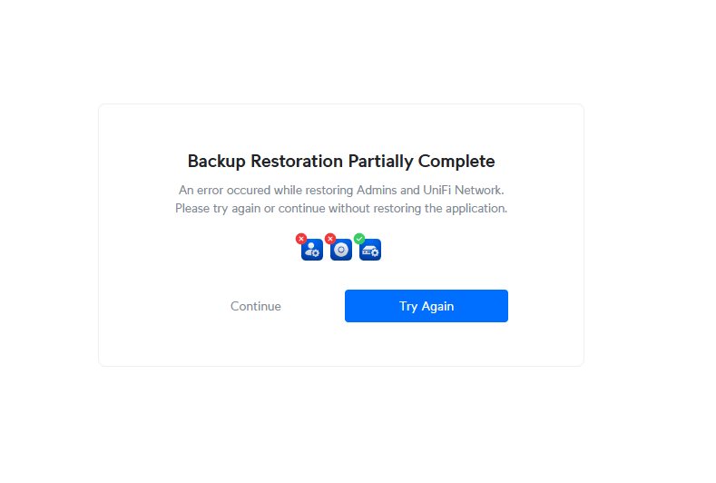

Доброго дня.
Вчера заметил, что приложение сети через веб интерфейс в режиме бесконечного старта.
С телефона более менее работало, но не совсем корректно.
Причин пока не нашел, возможно было обновление и может во время обновления свет скакнул или еще чего.
Попробовал накатить бекап от 20 числа, получилось так:
Попробовал установить приложение сети через ssh, выдает:

Доброго дня.
The package unifi-native needs to be reinstalled, but I can't find an archive for it.

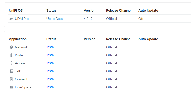

Сейчас в веб интерфейсе так:
При попытке установить выдает ошибку.
Сама сеть сейчас работает, все пробросы, правила итд.
Хотелось бы конечно структуру сохранить.
Куда копать?
Знакомая картинка. У меня такое было после скачка напряжения во время перезагрузки. Лечится установкой пакетов с нуля, только для начала надо поправить hosts. Как вариант можно откатить девайс до заводских настроек, прообновлять до последнего рабочего релиза и накатывать бэкап.

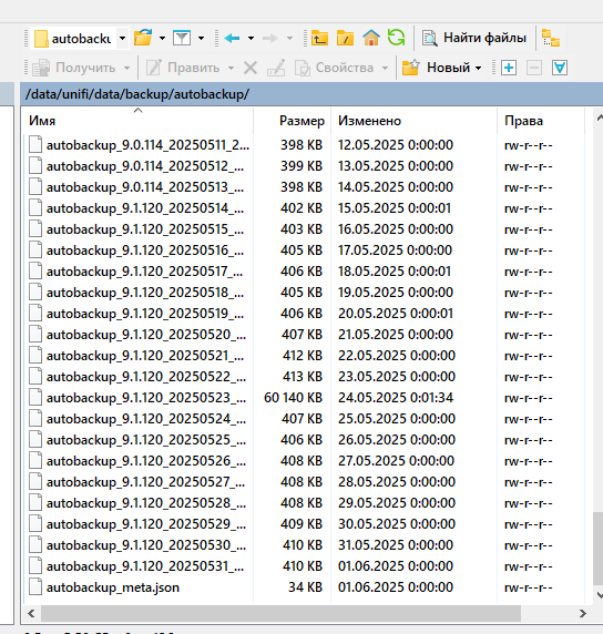

Вытянуть не получится. Но, если были автобэкапы, то теоретически их можно вытащить через ssh здесь (/data/autobackup). В противном случае начинать с чистого листа.
По этому пути такого каталога нет, есть вот:
