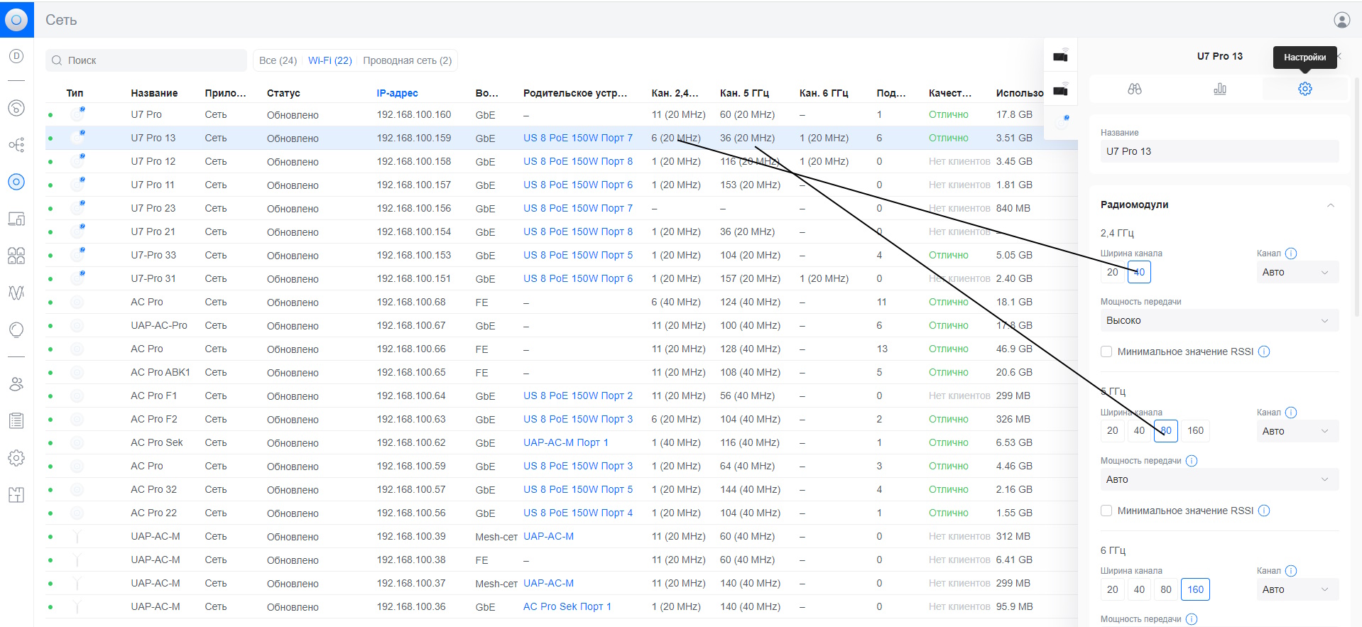

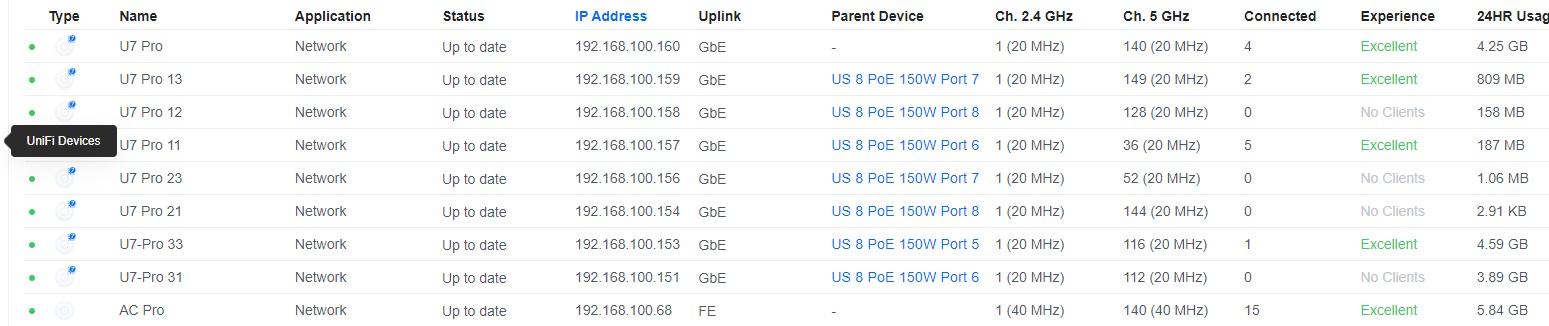

Те же проблемы, что и в теме https://ubnt.su/forum/threads/unifi-u7-pro-tolko-odna-chastota-odnovremenno.10988/ - написано решено, но решения я что-то не увидел. Прошёл все те же этапы, скорость выше 54 не поднимается и ширину канала изменить не получается. при этом AC Pro работают нормально. Прошивки все последние, питание от US 8 150W на одном 4 7 Pro на втором 3.

А старых wifi устройств в сети нет? Какая версия прошивки?

Network 8.3.32 под Виндой, пробовал на Дебиан тоже самое, устройства все на последней версии, при попытке перешить на более старые - принудительное обновление. "Лучший" результат получил когда вообще отключил 6 диапазон - 1-2 точки на 2,4 включали ширину канала до 40 и скорость росла - но это настолько рандомно, что как это происходит не понятно. Так же все точки при оптимизации остаются на 1 канале 2,4(

Попробуйте отключить 6 ГГц и в старом интерфейсе (если есть) настроить и применить.

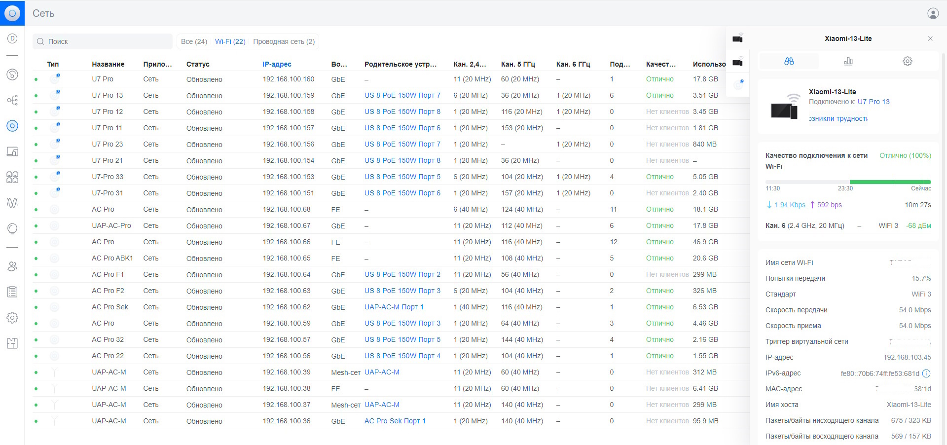

Лучше не стало( В старом интерфейсе все точки свалились на 1 канал 2,4 и 36 на 5 и отвалились все клиенты. Подключил через unifi.ui.com - тот же результат( Пока грешу на недостаток питания по POE+ или всё же проблема с софтом. После возврата на новый интерфейс и проведение оптимизации "канализации" 5 диапазон разошелся по каналам, 2.4 все 1 канал. на картинке первое и последнее устройства из других мест - остальные в одном здании по 3м этажам. Все теперь подключены на 5G, скорость соединения не более 54. AC PRO в среднем показывают 144, они изначально работали под управлением Unifi Cloyd Key. Из-за 7Pro пришлось перейти на Network AP.
