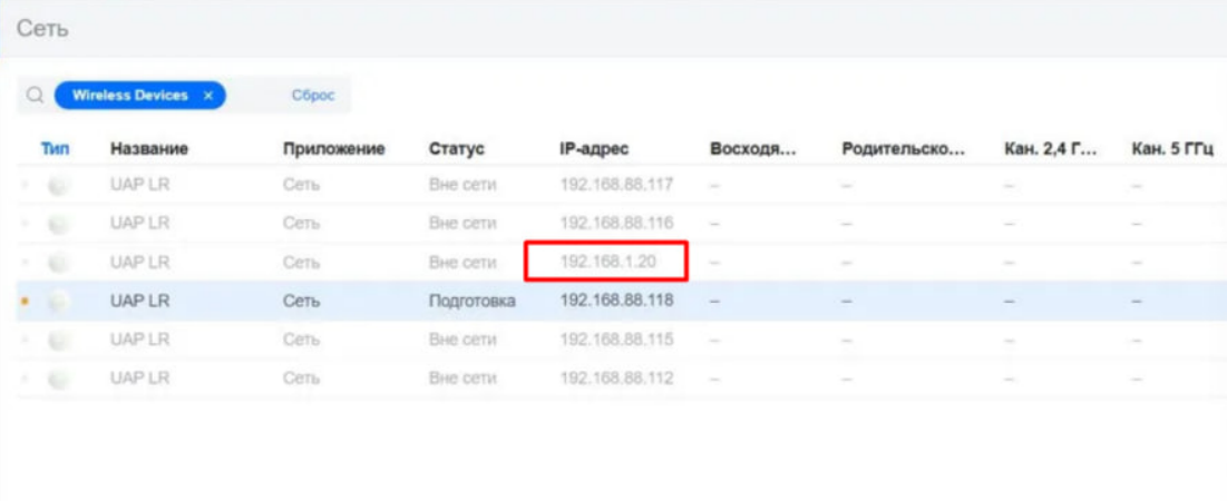

Добрый день, сбрасываю через reset, но IP все равно остается 192.168.1.20, микрот присваивает другой (и подсеть другая), но ответа от точки нет. Не пингует и не дает подключиться с IP 192.168.1.20 в сети 1.0/24, ну и с IP от микрота само собой.
J
JuriiK
11 Мар 2025
скрин

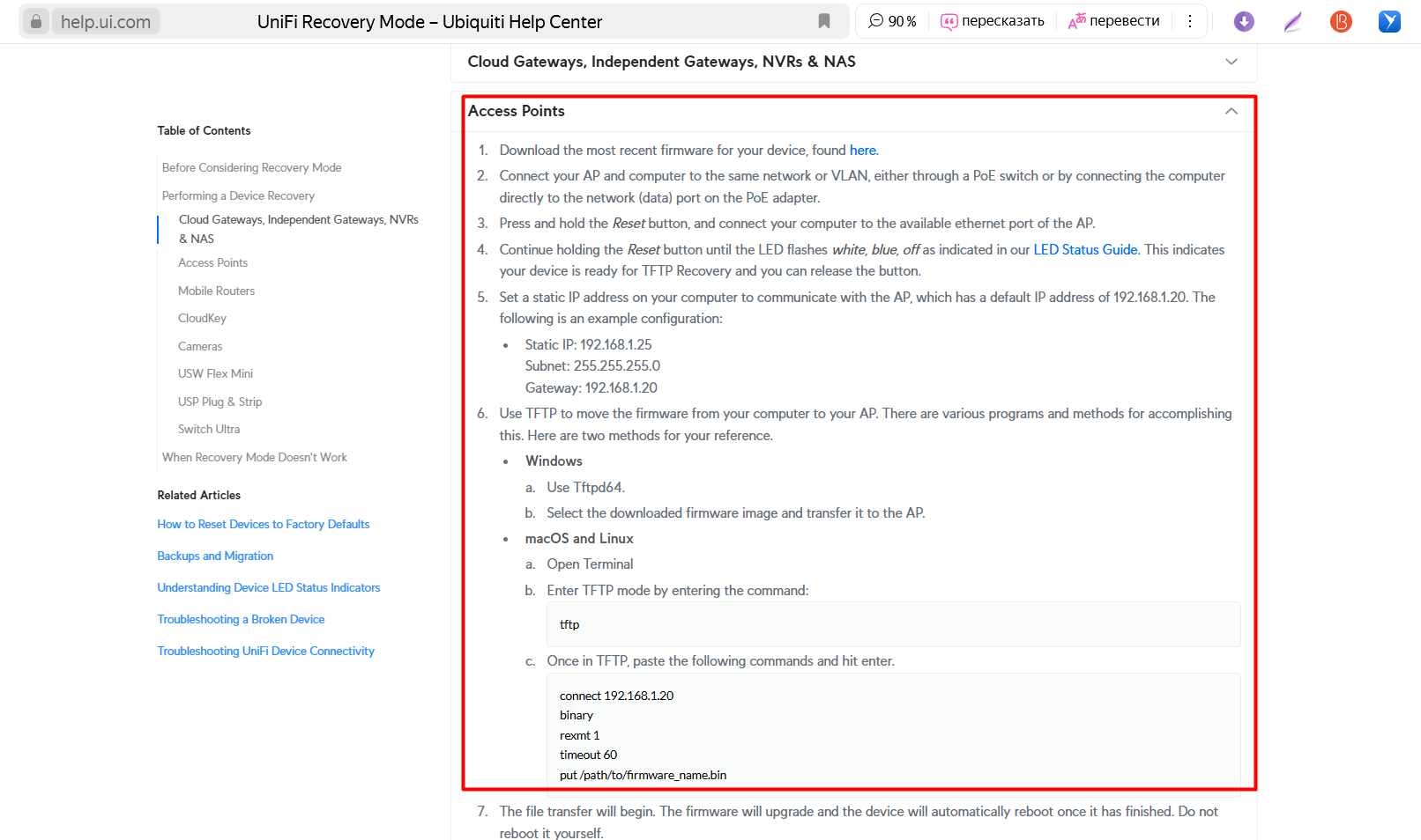

во нашел

А у него по умолчанию динамический IP включен? А так все правильно, старые прошивки, после сброса ставят 192.168.1.20 и не принимают DHCP по умолчанию.
Наверное уже занят. Возможно другим unifi, многие не меняют заводский адрес после подключения в сеть.

нет, выше найденный ответ
