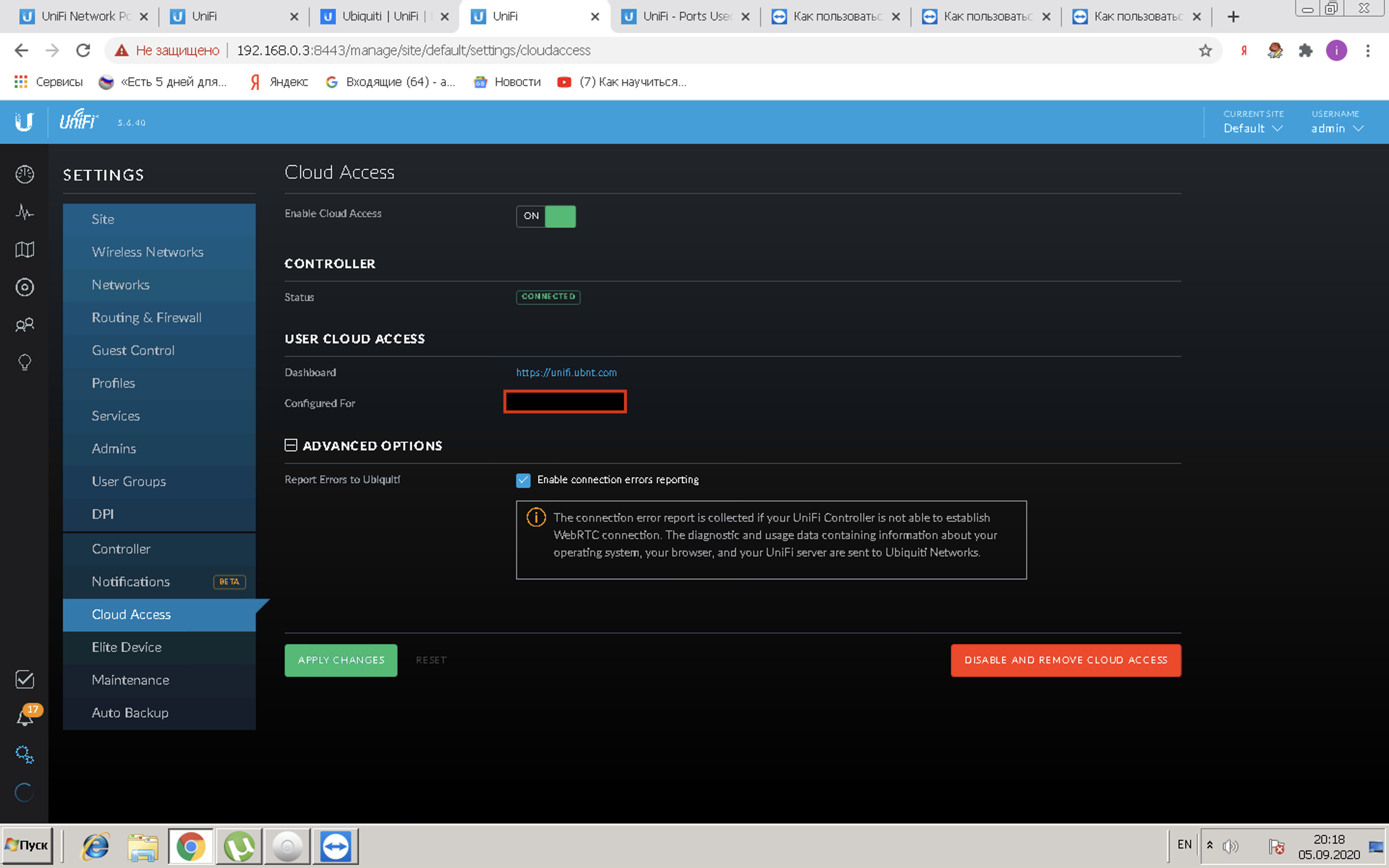

Спасибо! ))) На форуме производителя мне тоже уже успели ответить и по этому вопросу проблема решена. В целом (с помощью советов с двух форумов) мне удалось решить большинство вопросов связанных с UDM Pro.
Но все же один очень важный вопрос до сих пор не решен. Отсутсвие удаленного доступа на UDM Pro из вне.
В настройках стоит галочка в поле Remote access но доступа из вне как по прямому IP так и через unifi.ui.com нет.
При этом вот какая проблема, на UDM Pro, входит лишь под тем пользователем который назначился по умолчанию при первичной настройке. Настраивал UDM Pro, я с iPhone через программу Unifi Network она подцепилась сама к UDM Pro через блутус и по шагам через мастер в программе Unifi Network я настроил первично UDM Pro, все настройки первичного пользователя UDM Pro подтянуло из программы Unifi Network c iPhone. Но на iPhone это был и остается облачный пользователь, а на UDM Pro у него статус ЛОКАЛЬНЫЙ, роль(права) Владелец.
Я создал дополнительных пользователей, облачных, наделил их правами Super Admin. Создал этих же пользователей на https://account.ui.com/ активировал их. Но зайти на UDM Pro под новыми пользователями не могу, входит на UDM Pro только под этим первичным локальным. Когда под ним же захожу на https://network.unifi.ui.com/#/controllers то там вижу только те контроллеры с других объектов программные и CloudKey, а контроллера UDM Pro там нет.
Че делать как быть?

Спасибо! Я посмотрел эту тему там речь шла о контроллере. И в настройках контроллера действительно есть опция Cloud Access
А где такая опция у UDM Pro??
7762
I
Igoros
26 Окт 2018
9
Да, спасибо! Это помогло. Проблема решена!
