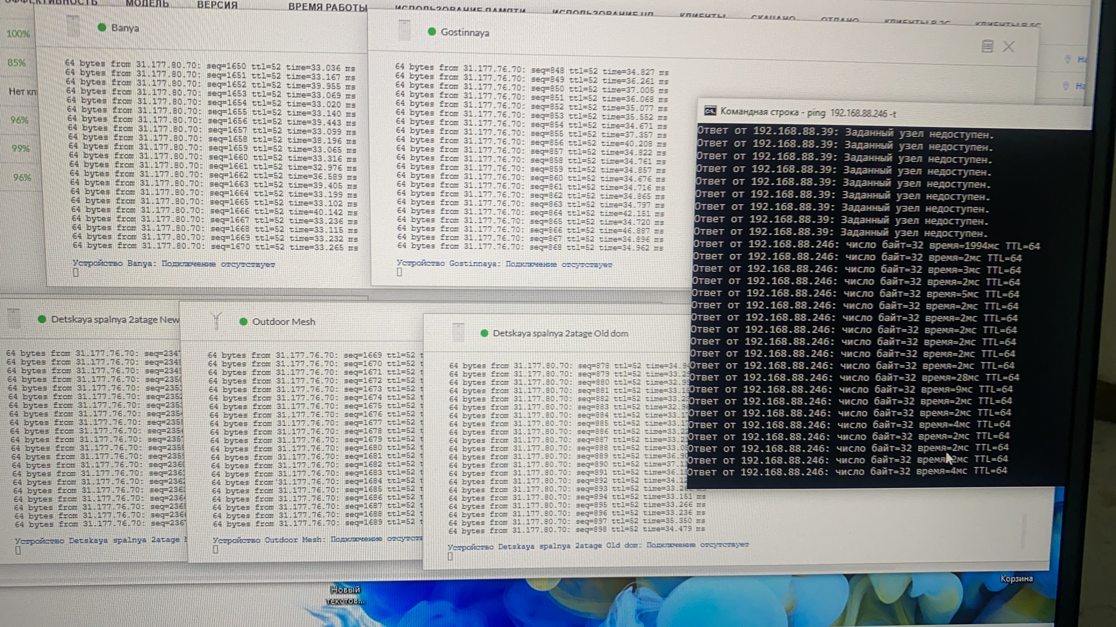

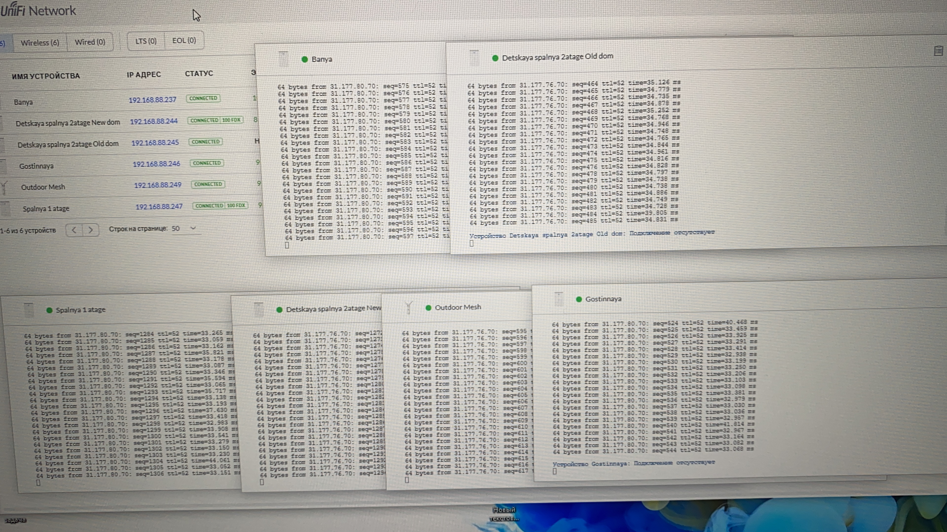

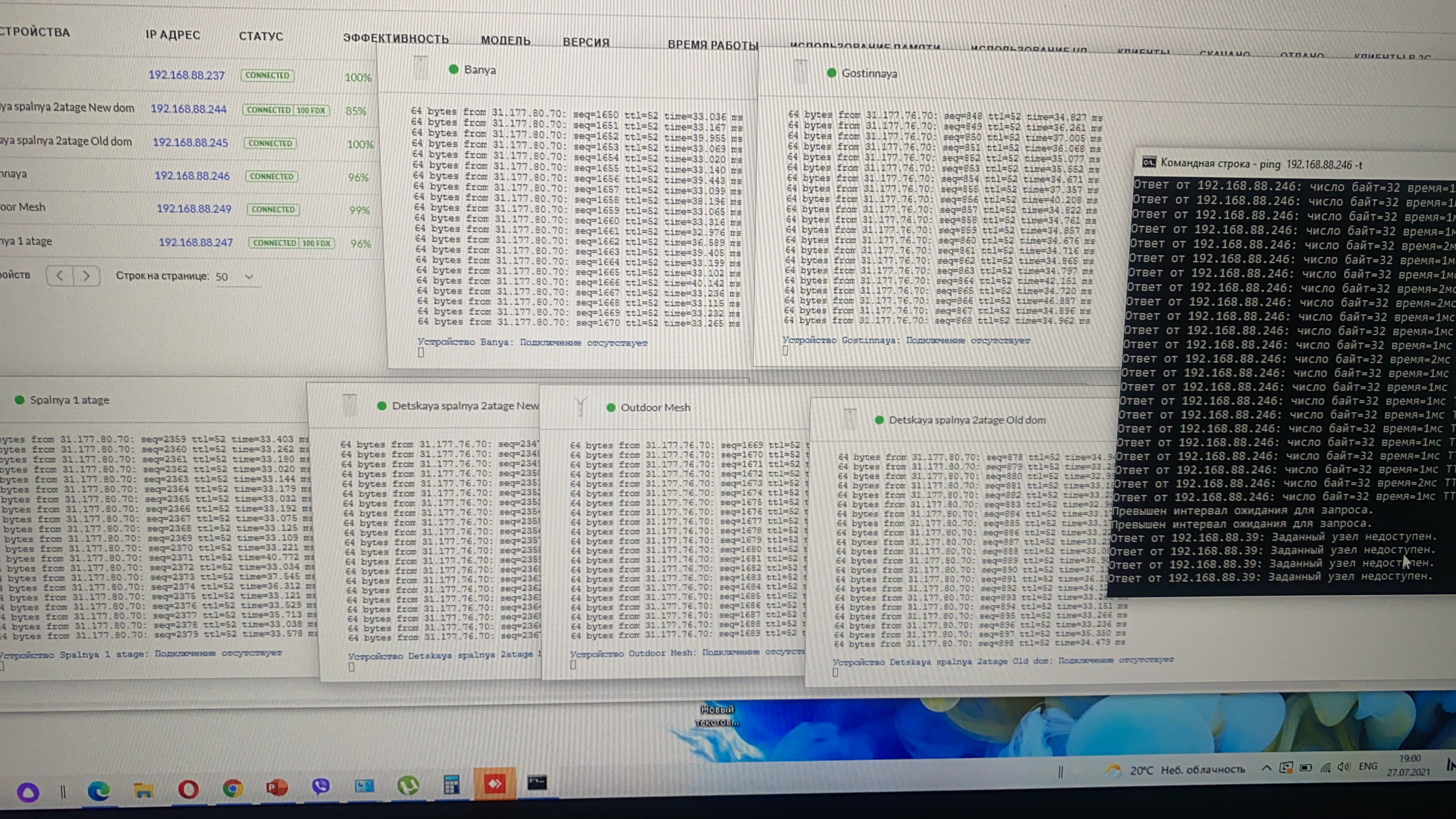

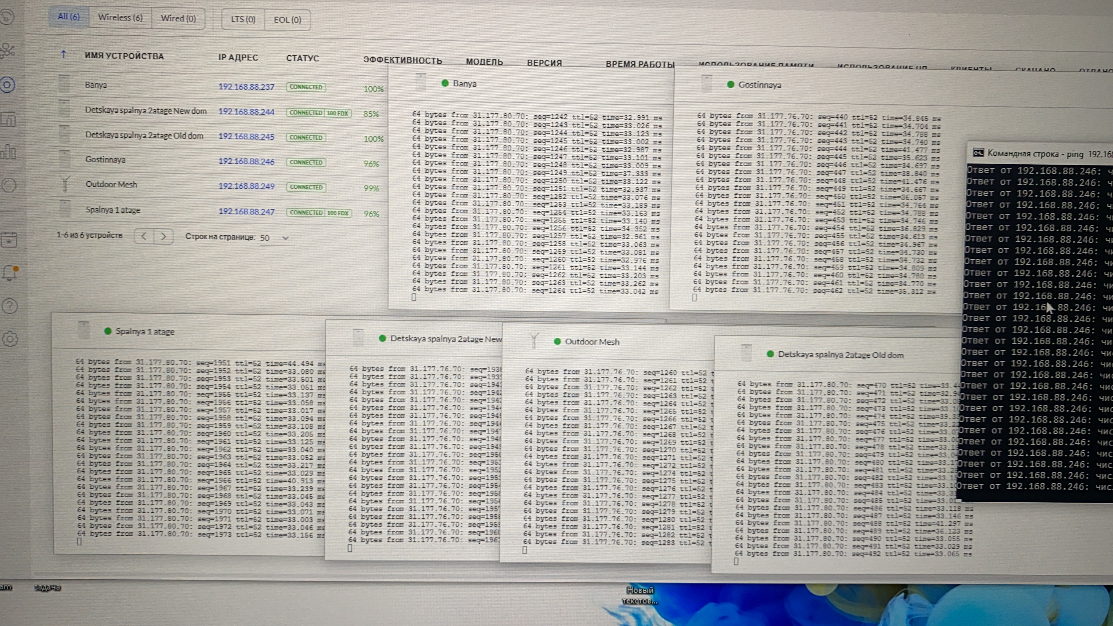

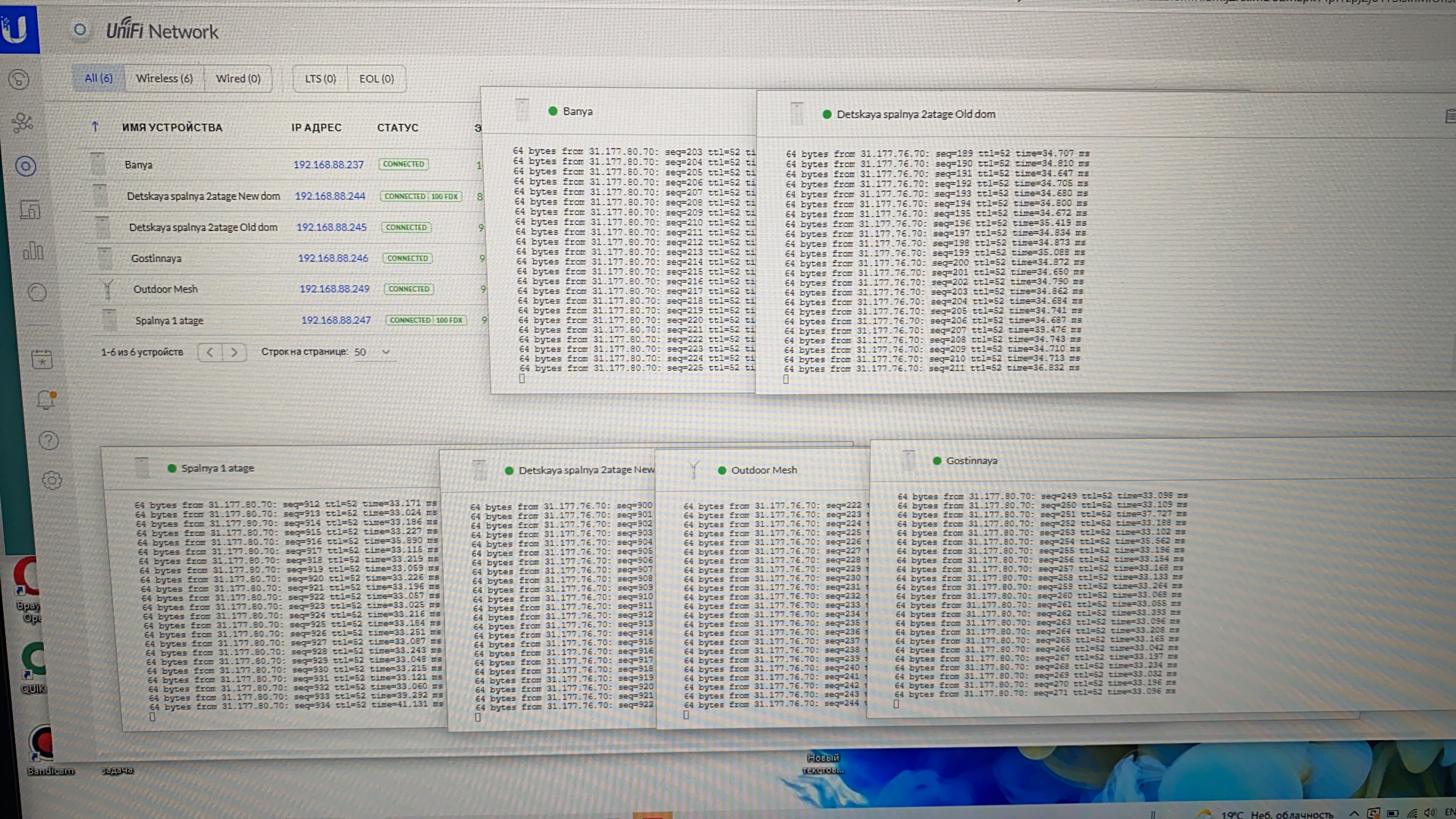

День добрый проблема в следующем .Стоит 5 настенных точек( UniFi AP AC In-Wall )и 1 внешняя UniFi AC Mesh .Из 5 точек переодически откидывают абонентов каждые 15-20 мин 2-3точки бывают,что все.В самом контроллере они не пропадают,а абоненты страдают .Контроллер cloud key ,dhsp микротик,Poe eltex.Через две точки подключены телевизоры по лан кабелю и по ним отчетливо видно ,когда базы отваливаются.Поднята одна сеть.Сеть 20 абонентов.Пробовал обновление,даунгрейд,не помогло.
Версия контроллера uck 1.1.19 версия точек 4.3.28.11361 ,4.0.80.10875

Через Poe напрямую все устройства работают без нареканий.На точке заходил в терминал и пинговал www.ru ya.ru одновременно с ноутбука пинговал адрес точки к которой подключён ,так же появлялся отвал.Что было по наличию на том и строил.Устройств подключённых по кабелю 16шт.
