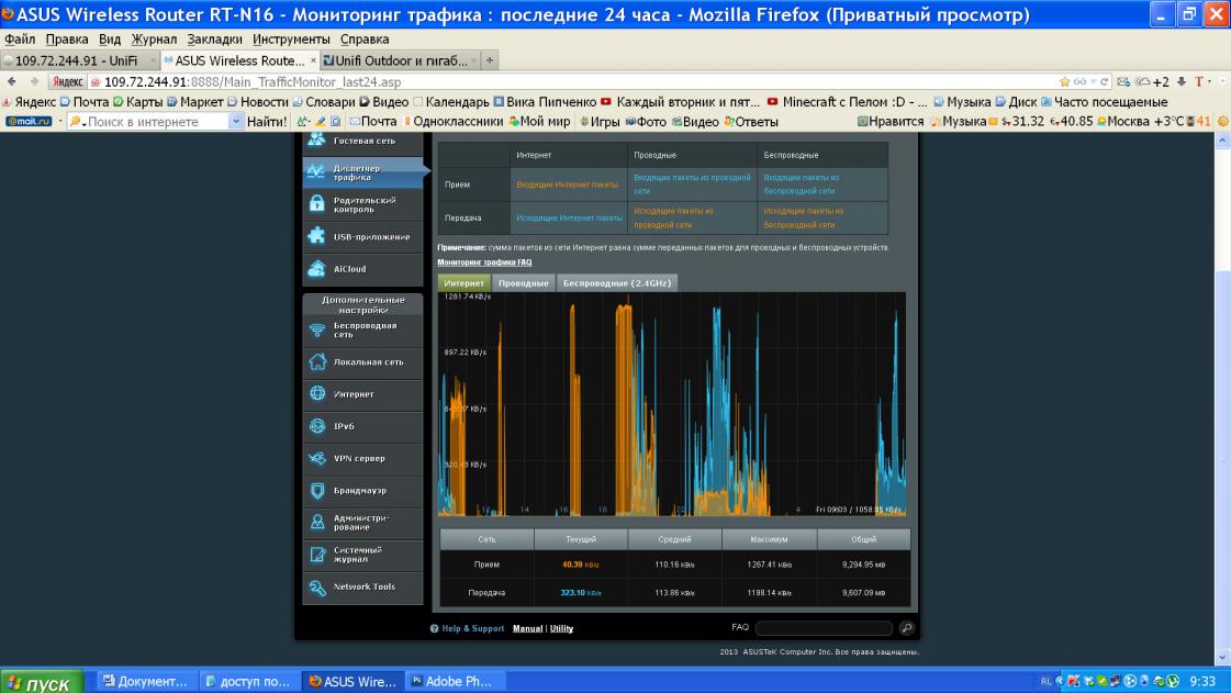

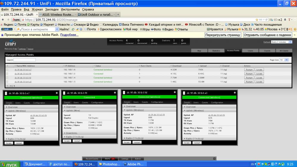

Безимени-1.jpg Скорость интернета(замерял с разных сайтов на компе воткнутого в роутер с унифаем) статистика роутера-Безимени-2.jpg. Есть ещё одна беда. По непонятному закону центральная точка становится в diconekt и вернуть её можно только выдёргиванием вилки питания. Однажды отконнектилась точка подключённая по радиовыносу мак а3 при чём простояла целый день сама не подсоединилась. Дёрнули из розетки -соединилась. Нажатие кнопки scan в настройках не помогает. Режим точек только n\g Безимени-3.jpg Ставте 100 или 1000, где ставить я таких настроек не нашёл?

так в итоге измеряем скорость интернета или скорость сети?? это кардинально разные понятия! какой у вас оператор и какой тарифный план?
лично мое наблюдение, точки подключенные беспроводкой к одной проводной - отваливаются в зависимости от нагрузки и качества сигнала.
в итоге - подключите еще хотябы одну точку проводом в сеть и от нее еще одну беспроводкой, и будет вам счастье. (чтобы на одну проводную была одна беспроводная, не более)
далее точка которая становится disconnect (!) скорее всего у нее плохо с проводным аплинком, рекомендую перепрошить на свежую прошивку и цепануть беспроводкой (поменяйте местами с какой другой), если и так будет отваливаться то гарантия и замена (хотя не знаю чем объяснить, у меня одна так отваливалась..отваливалась.. потом сдохла и так и лежит мертвым грузом.)
100 и 1000 в контроллере унифай не выбирается, они работают по максимальному каналу.
пробуйте.
