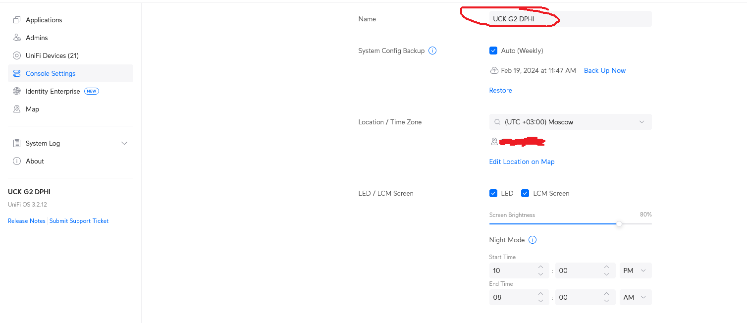

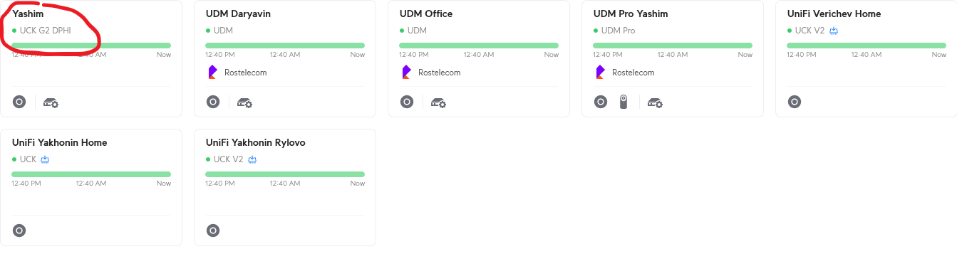

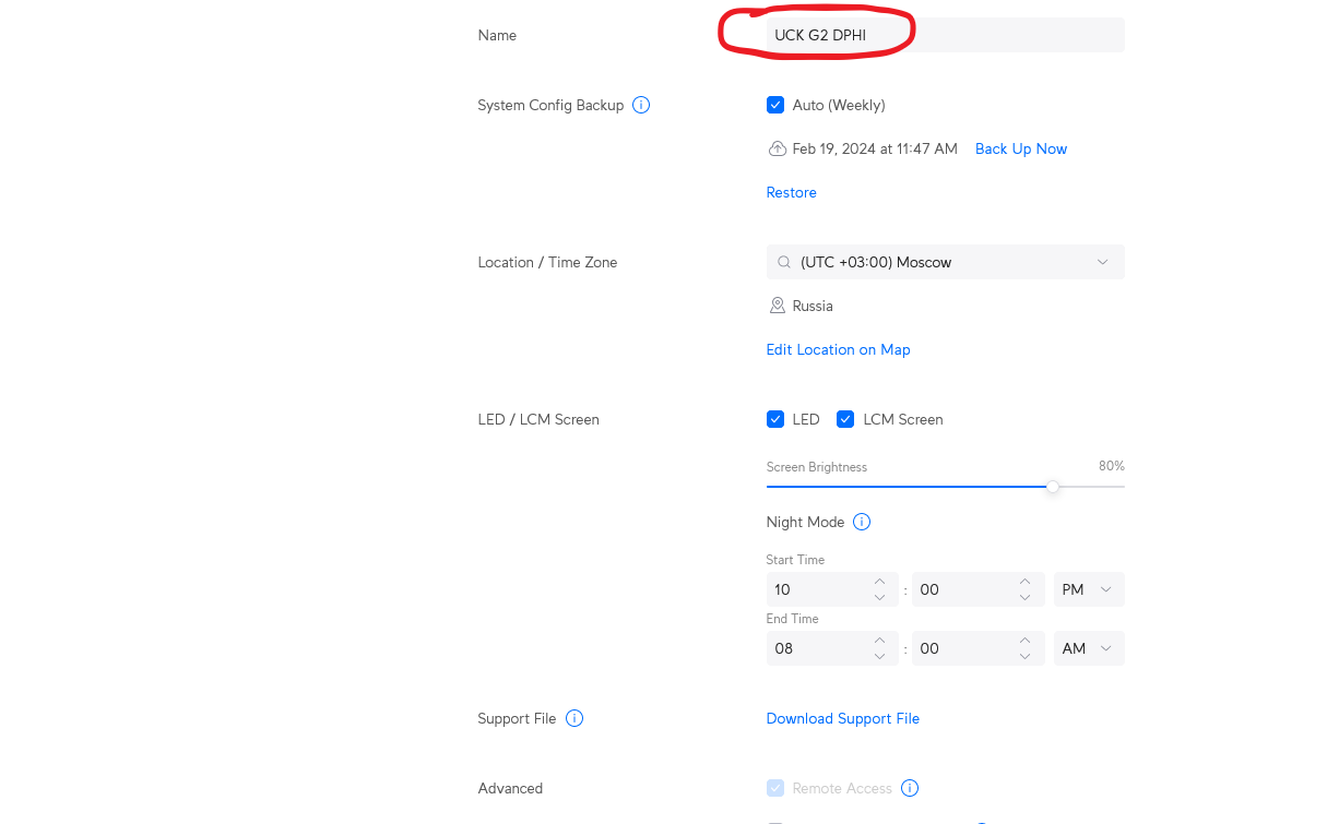

Да, меняю имя консоли, скриншот 1, и оно правильно отображается даже в приложении UniFi, скриншот 2, но в облаке unifi.ui.com никак не хочет почему то, скриншот 3. Какая то ошибка облака что ли, не пойму ...

Так там тоже "DPHI" написано. Может верхняя надпись с учетной записью связана или если UID начали использовать.
P.S. Попробуйте перезапустить Cloud Key.
