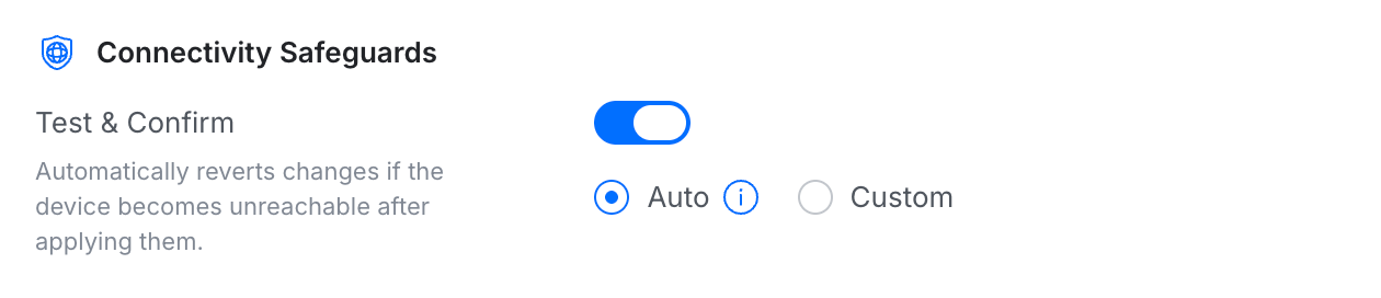

Тестирование и подтверждение - автоматически отменяет изменения, если связь с коммутатором потеряна после обновления конфигурации.
- Требуется приложение UniFi Network версии 10.5.67 или новее.

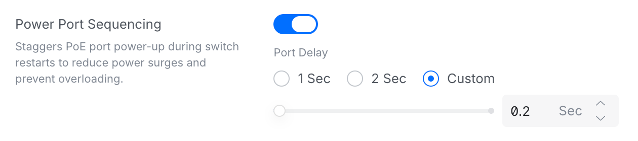

Последовательность включения питания портов - поэтапное включение питания портов PoE во время перезапуска коммутатора, что снижает скачки напряжения и повышает стабильность.

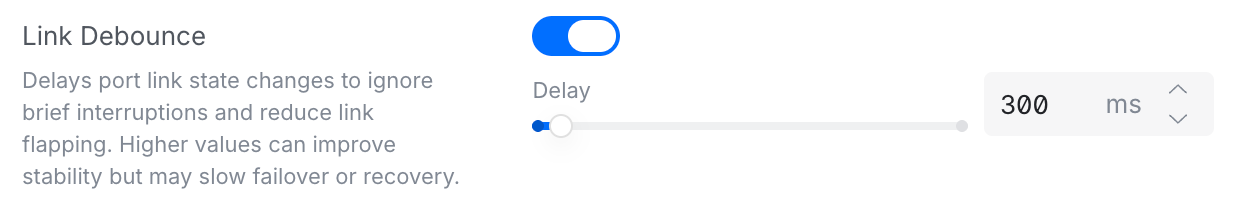

Уменьшение дребезга контактов - уменьшает нестабильность соединения, вызванную кратковременными прерываниями и нестабильными соединениями.
