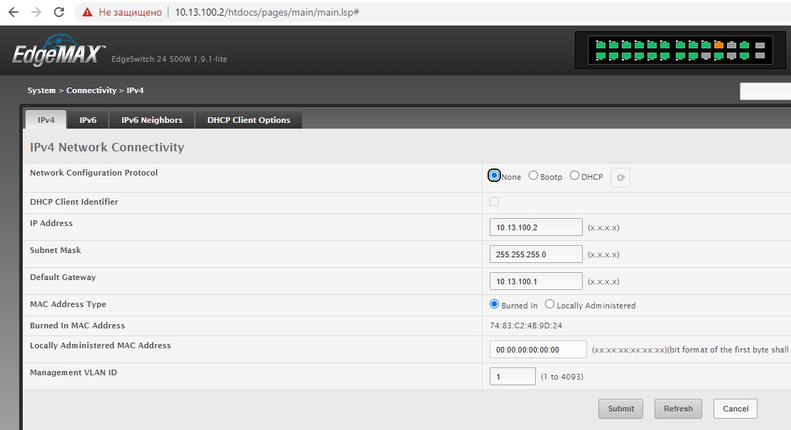

Непонятно почему не пингуется шлюз. Свич по DHCP получает или статический, какой у свича адрес и какой у шлюза?
Э
Эрик
27 Сен 2017
80
На свитче адрес статический 10.13.100.2 у шлюза адрес 10.13.100.1

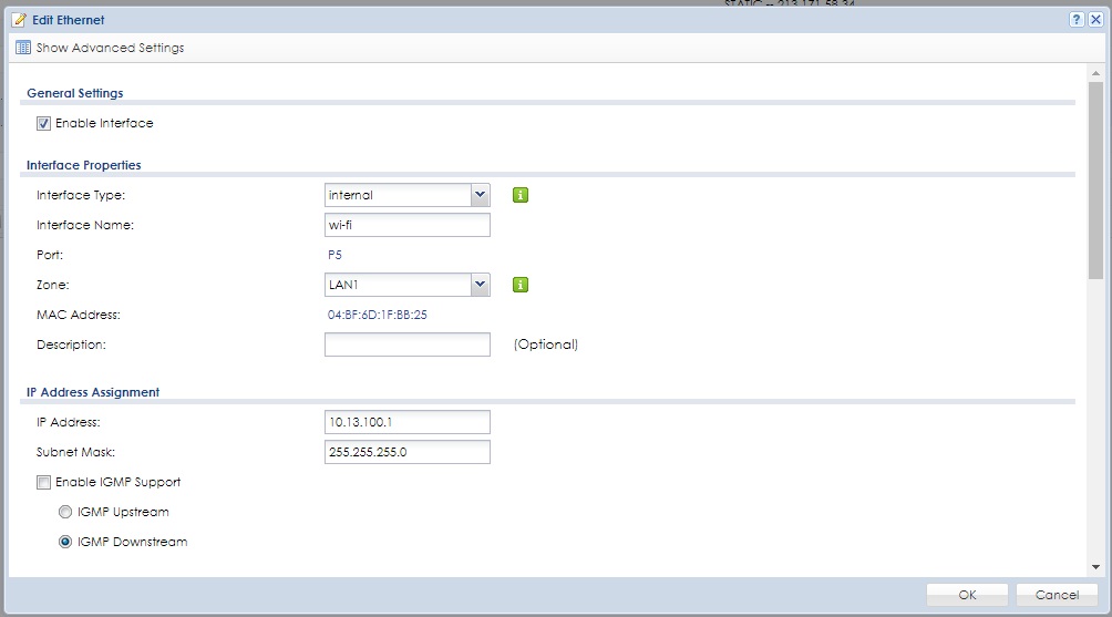

    68,1 KB · Просмотры: 718

Попробуйте включить Enable IGMP Support.
В первых постах Вы спрашивали про "буквы" - попробуйте для vlan12 - "T" (тэгированый), а "Е" - кажется исключаете vlan по порту.

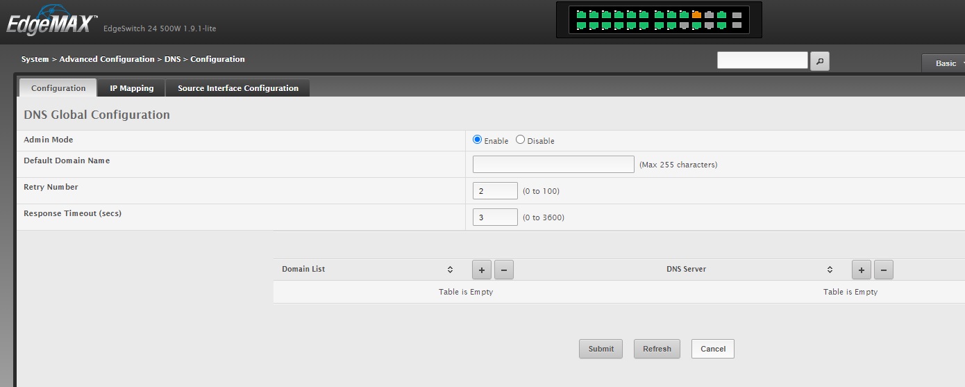

C него пингуются только точки доступа и ноут, которые подключены к нему.

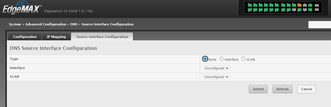

8.8.8.8 с него тоже не пингуются. Хотя устройства, которые к нему подключены шлюз 10.13.100.1 пингуют и в интернет выходят.

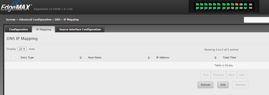

Я вот подумал про записи DNS на свитче. Но не могу понять как их прописать. И надо ли?.
    89,1 KB · Просмотры: 720
    63,1 KB · Просмотры: 737
    63,4 KB · Просмотры: 690
Enable IGMP Support на роутере включил.
Свитч все-равно не пингует его.
А с буквами я уже пробовал. Ставил для VLAN12 букву Т. устройства, которые я подключаю к этому vlan по wi-fi не получают адреса по dhcp.

Настройки на втором скриншоте трогать не надо, то принудительное сопоставление хоста с IP адресом.

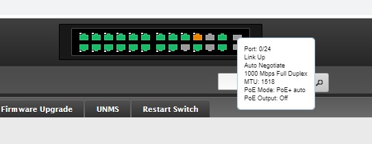

А исходящий кабель (в сторону шлюза) в какой порт подключен?
Э
Эрик
27 Сен 2017
80
вот скрин
    27,6 KB · Просмотры: 756
Э
Эрик
27 Сен 2017
80
переключил в первый. не пингуется шлюз

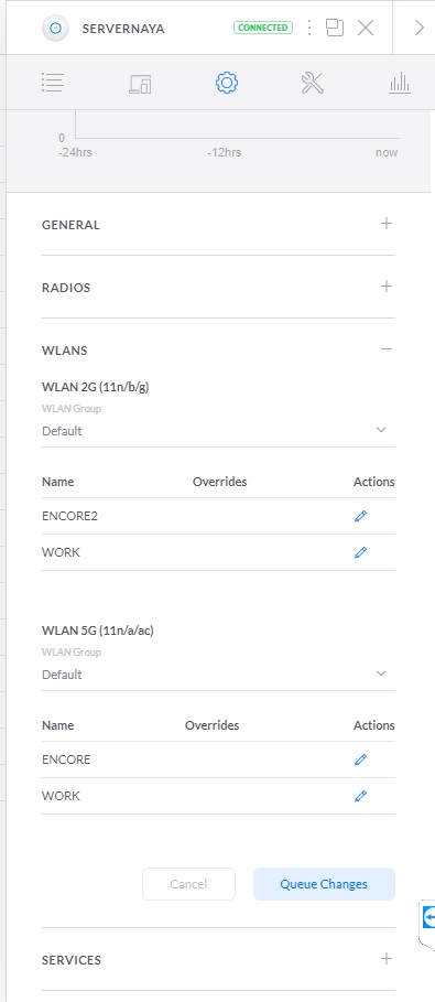

да, мне надо чтобы точки видели два ssid с разными vlan.
Сейчас точки подключены к EdgeSwitch. они выходят в интернет и раздают подсеть 10.13.100.0/24
в этой же подсети и EdgeSwitch с адресом 10.13.100.2
контроллер настроен на ноутбуке, который подключен к EdgeSwitch и имеет адрес 10.13.100.3
Контроллер видит все точки. На нем я сделал вторую сеть с vlan. Точки доступа видят обе сети с разными vlan.
Но при подключении устройства к vlan, который я настроил, устройство не получает ip адрес. Хотя адреса раздаются по dhcp в обоих подсетях. Оба dhcp настроены на роутере.
Э
Эрик
27 Сен 2017
80
Вот (см. вложение). Сеть, настроенная на vlan, называется WORK.
    38,9 KB · Просмотры: 705
