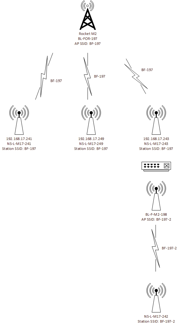

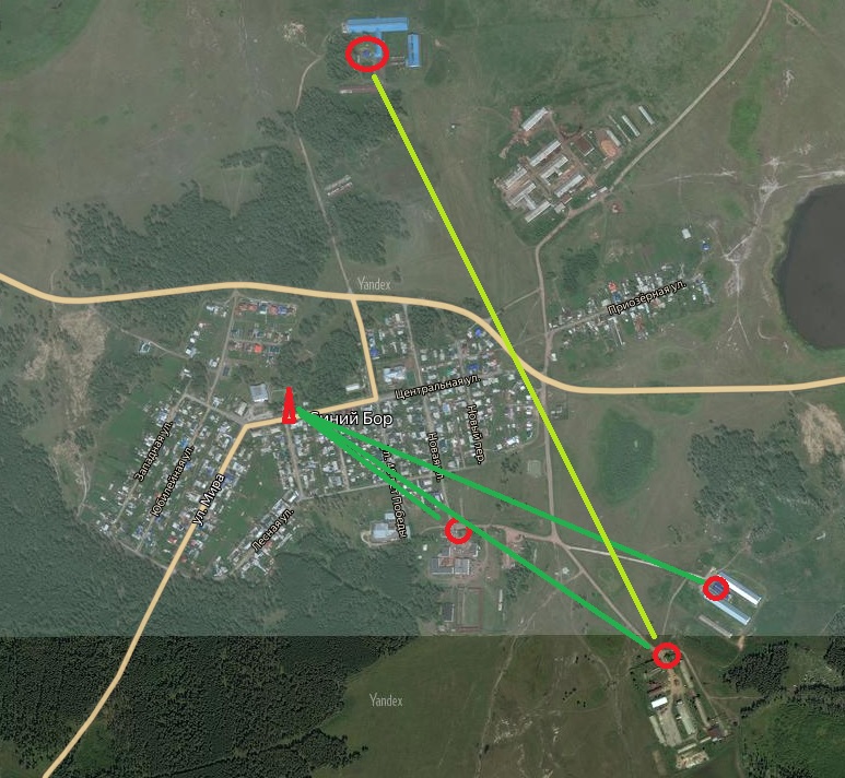

Имеется один Rocket M2 и 5 штук NanoStation Loco М2. "Ракета" передает сигнал на три NS Loco, а оставшиеся два работают в режиме моста через коммутатор. Если посмотрите схему, то всё станет ясно. Между "Ракетой" и NS Loco дистанция порядка 1,5-2 км. На данный момент все работает, но с большим пингом. Можете посоветовать модернизацию данной топологии сети - новое оборудование?

Ракета не будет работать как репитер, ракета будет работать как точка доступа , а наностейшн подключаться и давать видеорегистраторам локальный доступ. В одной точке, наностейшены будут работать в режиме моста.

Последние цифры - IP адрес каждого устройства соответственно.
