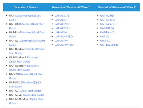

Производитель опять поменял структуру сайта и нет ссылок на, даже через поисковик на список поколений (у себя найти не могу, а там было аж до 6го), я прикреплю скриншот до 3го поколения включительно.
Кажется Ваши туда укладываются. Разница невелика и в этом случае при использовании старых пока не стоит обновлять контроллер.

Вот таблица, извините в таком качестве, и похоже просто UAP-AC - первое поколение и EoL:
