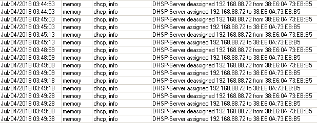

Но сейчас возник куда более важный вопрос....
После апдейта контроллера до версии 5.6.37 и версии прошивок точек до 3.9.27.8537 (предложено контроллером), отвалились некоторые ноуты (правда потом при полном переподключении с вводом пароля сети - восстановились), и отвалились яблочные телефоны iPhone. Произошло это не сразу, на следующий день начали проявляться первые проблемы, видимо когда закончилась аренда адресов.
Айфоны пытаются получить адрес от Микротика (offered на микротике) и не могут его получить (waiting).
Пока четкая воспроизводимость проблемы только на Айфонах.
На контроллере отключил роуминг (был включен после апдейта старого контроллера на новый), настройки DHCP на контроллере как были NONE, так и остались, ничего не менял.
Подскажите куда копать, куда смотреть, куда бежать? ) Вопрос животрепещущий.... (

Вышел из положения по временной схеме, создав открытую сеть с белым списком по мак-адресам. В белый список попали все устройства, отвалившиеся от сети после обновления.

Перепрошил точки вручную из файла версии 3.9.27.8537, загруженного с сайта производителя. После перепрошивки ребутнул. Потом сделал ребут еще раз - вручную путем выключения/включения питания.
После этого сеть чудесным образом поднялась и проблемы исчезли.
С контроллером не производилось никаких действий.
6.416
Проблема с iPhone существует, уже рассматривалась на этом форуме. Какая-то несовместимость возникает между точками доступа и определенными моделями яблок. Обычно после дежурного режима они не подключаются к сети.

Обнаружился еще один эффект.
У некоторых клиентов с периодичностью в 10-15 сек слетает адрес, присвоенным ему DHCP сервером на микротике с версией прошивки 6.42.4:
Как бы это полечить, может подскажет какой добрый человек :).

Нужно смотреть настройки как в контроллере, так и на микротике.
Но скорее всего проблема заключается в конкретном "девайсе", у которого данные проблемы.
Возможно часовые пояса на роутер-клиент не совпадают.
Еще причина: "проблемный клиент" выдает вместо своего настоящего CIADDR (Client IP Address) пустой адрес.
Временное решение для "проблемного клиента" - увеличить "Lease time" например до 1 часа. У данного клиента будет раз в час "assigned-deassigned".
Клиент должен заранее (до истечения времени "Lease time") запросить продление аренды. Видимо, телефон(ноутбук) этого не делает. Проблема распространена на Андроид устройствах с 4.4 версией.
Благодарю!
Данные клиенты работали через точку ASUS (роутер, настроенный как AP) c тем же микротиком. И проблем не было.
P.S. Вернули точку АСУС на место. "Скачки" DHCP на проблемных клиентах немедленно прекратились,
хотя их адрес остался прежним, т.к. срок аренды еще не истек.
Проверю. На роутере все верно, роутер получает время по NTP - это видно из куска лога, что я привел выше.
P.S. Часовые пояса и время соответствуют и настроены верно как на роутере, так и на клиентах
Вот как это проверить пока не знаю - буду гуглить.
Не нашел как это сделать для одного клиента.
На сервере DHCP Микротика эта настройка глобальна (т.е.для всех) клиентов и установлено значение 2 суток.
P.S. Беру свои слова обратно. Что-то глаз замылился, такая настройка для конкретного клиента имеется, если IP привязан к MAC с помощью Make Static.
Выясню, пока не готов что-то сказать.
Андроиды версии 6 и 7.
