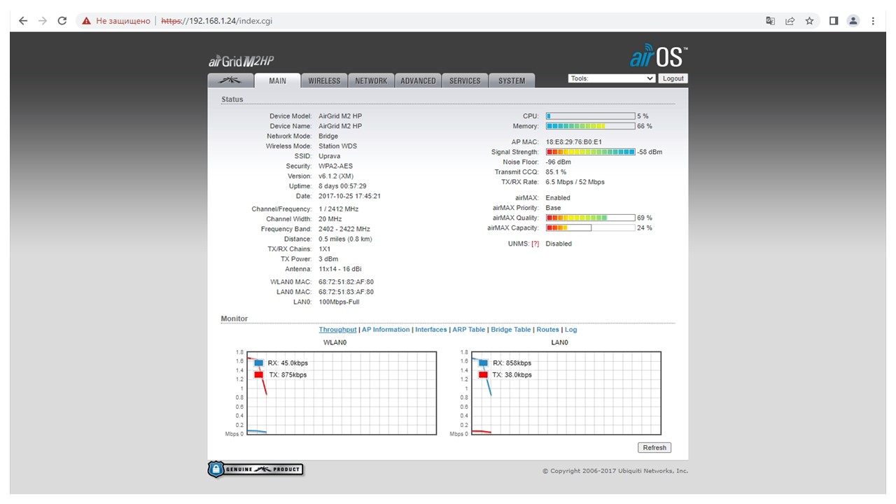

Всем привет. Купил недавно Ubiquiti AirGrid M2 HP 2G16. Добавил в существующую сеть. База Rocket M2. Расстояние с километр. Работает через пень. Эфир не грязный. Еще четыре работают великолепно.

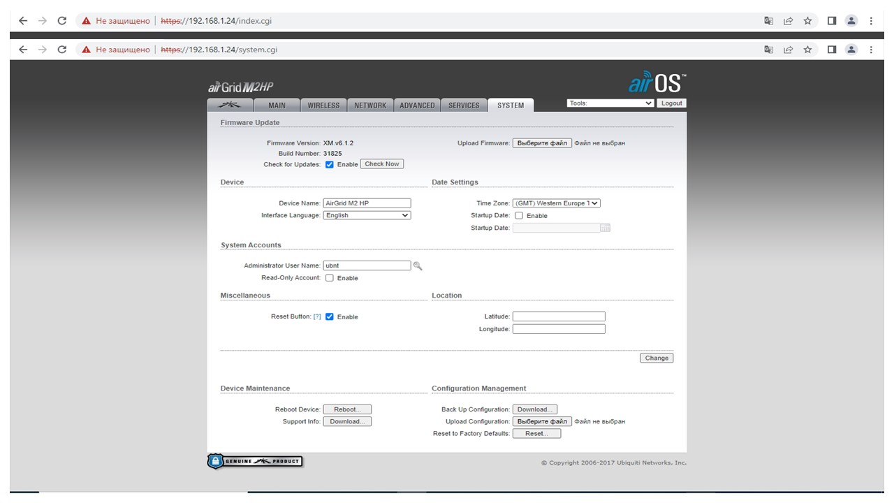

Меня смутило в настройках беспроводной сети вот такая картинка в пункте Антенна 11х14 (1Х1)-16 dbi. Вопрос ? Не понял почему (1х1) ? Не на одном железе за 17 лет с таким не сталкивался. И на М2 и М5 TX/RX Chains: 2х2. В характеристиках MIMO 2x2. Фото прилагаю. Даже в описании все по другому. Может кто подскажет.

Вот спецификация на на airgrid M2 HP
https://dl.ubnt.com/datasheets/airgridm/airGrid_HP.pdf
и airgrid M2
https://dl.ui.com/ag2_datasheet.pdf
Ссылки ведут на сайт производителя.
У них поляризация только в одной плоскости, отсюда 1х1 (одна передает и она же принимает).
P.S. Вы с nanostation M не путаете (https://dl.ubnt.com/datasheets/nanostationm/nsm_ds_web.pdf)?

nanostation M. Нет не путаю. Кстати на фото видно. Таких у меня тоже штук пять стоит. И пятерок штук 20 в своей сети. И airgrid M2 на дальнеке работают. Базы на
Rocket M. Но такую в первый раз купил.
Везде MIMO 2x2. 2 независимых канала. Про поляризацию это конечно хорошо. Есть ньюанс. MIMO 1x1 далеко прошлый век. Помехозащищенность, устойчивость в работе скорость опять же. Да и с технологий 2х2 можно отраженный сигнал приручить. У официалов в инструкции по настройке данного агрегата даже интерфейса такого нет. При том именно на airgrid M2 HP. Работаю с этими железками лет 17 уже. И даже представить себе не мог такого подвоха, что спустя столько лет они начнут урезанные головы делать. Уже 4х4 работают. У меня только один вопрос остался. Кто нибудь с такой игрушкой сталкивался ? Откуда и зачем они появились в природе. А голову похоже придется другую покупать.
6.554
390
Когда я airgrid видел тоже был удивлен, что 1x1. Вероятно производитель хочет, что бы более новые покупали, тем более серию "М" он считает устаревшей, вот только новые "АС" работают только по фирменному протоколу.
