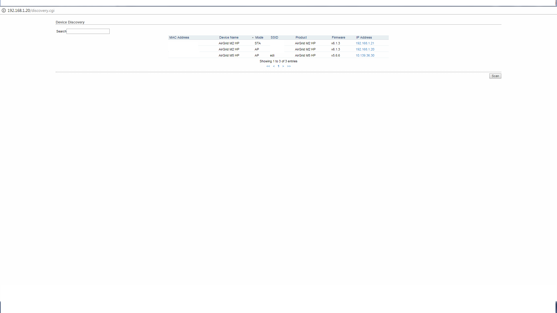

Добрый вечер специалисты . Месяц назад появилась такая проблема упала скорость в 2 раза ,ping показывает 43 % потери пакетов и утилита discovery на моем AirGrid m2 обнаружила 3-е устройство AirGrid m5.
Витая пара от AirGrid m2 AP до адаптера питающую устройство заменил . Адаптер работает . Сама витая пара от коммутатора провайдера до адаптера показывает скорость заявленную по тарифу . Провайдер говорит что у него все отлично смотрите свое оборудование . Хотя как это все произошло был переход от одного провайдера к другому (поглощение оператора оператором )
Отсюда вопрос что делать ?
В коммутатор провайдера подключена тарелка другого пользователя. Это нормально. Данный пользователь может увидеть и ваши тарелки. Чтобы не было видно ваше оборудование, надо отключить сервис Discovery, но запомнить ваши ip тарелок. Не рекомендую использовать стандартные ip тарелок, т.к. если кто-то еще подключит в этот коммутатор оборудование с вашими же ip - то вы не попадете на свое оборудование.

сменил частоту , прозвонил провод от тарелки 192.168.1.20 до адаптера все отлично , проверить на целостность провод провайдера не удалось так как монтажник заортачился открывать свою коробочку .
А не может быть такого что уже конец подходит антене ?

Скажите пожалуйста может корень проблем в то что я и провайдер в разных сетях у него 10.139.36.0 а у меня 192.168.0..0 .Или если иcпользуется DHCP то это все как то побоку
адресация провайдера и ваша вообще никак не должны пересекаться
у вас просто помеха, скорее всего мощность 3-го устройства выкручена по максимуму
частоту нужно сменить с максимальным удалением от мешающей точки (т.е. если она на 1 канале, свои перевести на 6, 11)

3-е устройство М5. У человека М2.
raftiiger
raftiiger
8 Янв 2018
36
ну да, не увидел.
значит не от этой точки помеха, но скорее всего так и будет, нужно посмотреть что по радио показывает - какие точки обнаруживаются
