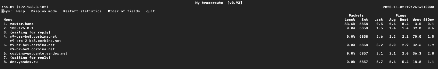

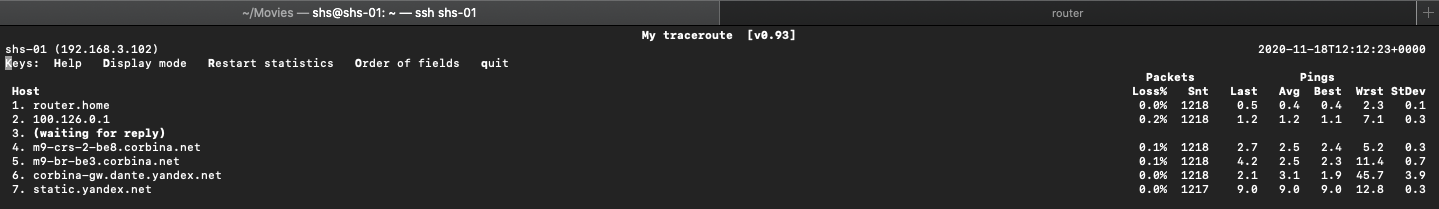

В данный момент вновь всё заработало. Такое ощущение, что проблема какая-то плавающая.
Запущенный в момент, когда проблема была, на фоне mtr yandex.ru показывал 0 потерянных пакетов. В данный момент (когда всё внезапно заработало), наблюдается такая картина до DNS от Yandex:
7939
И до главной страницы Yandex:
7940
Не могу сказать на какой период времени пришлись потери пакетов: на период, когда не работало или когда восстановилось.
На странице системных настроек не прописан System gateway address, но эта настройка и раньше была не указана.

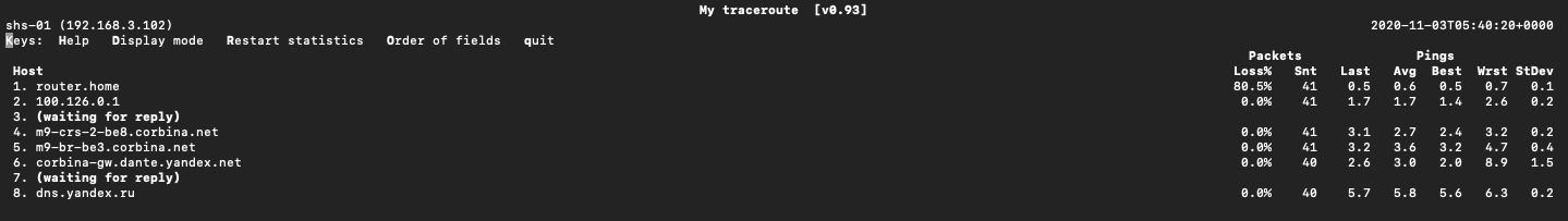

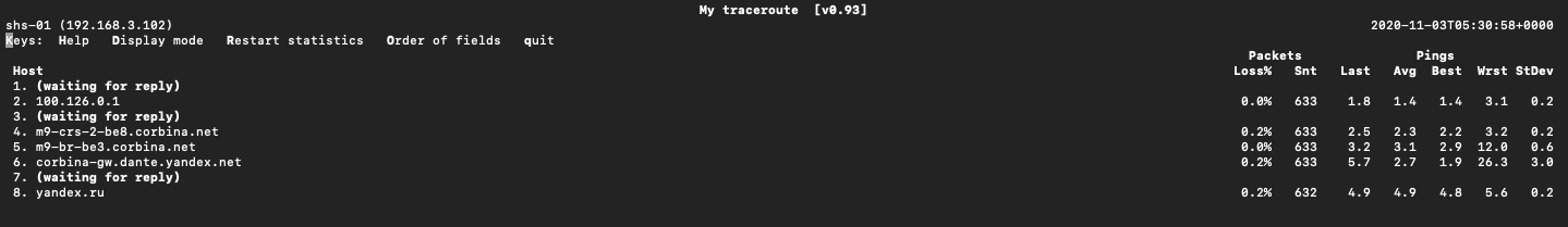

С утра проблема повторилась. При этом потоковое вещание, которое было запущено до момента возникновения проблемы, не прекращается.
И в при выполнении mtr yandex.ru любопытная картина - роутер помечен как waiting for replay:

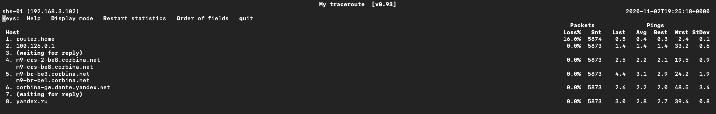

И при выполнении mtr 77.88.8.8 (DNS Yandex) пошли потери на роутере:
7942

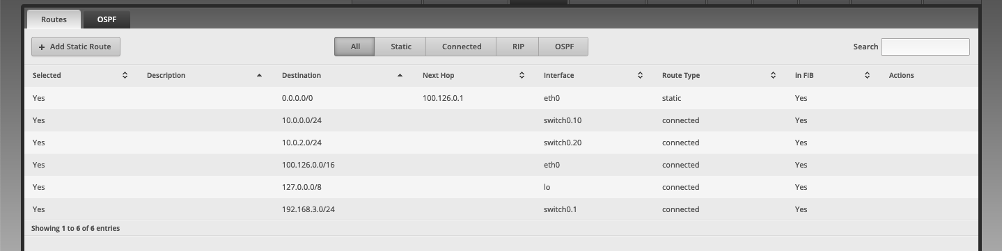

При этом mtr yastatic.net показывает, что работает:
8028
А вот curl https://yastatic.net говорит:
curl: (7) Failed to connect to yastatic.net port 443: No route to host
В интерфейсе роутера секция Routing выглядит так
8029
Как может получится, что mtr (ping и traceroute) работают, а остальные действия вызывают no route to host? Можно ли как то диагностировать проблему, чтобы понять на чьей стороне она - провайдера или у меня?
