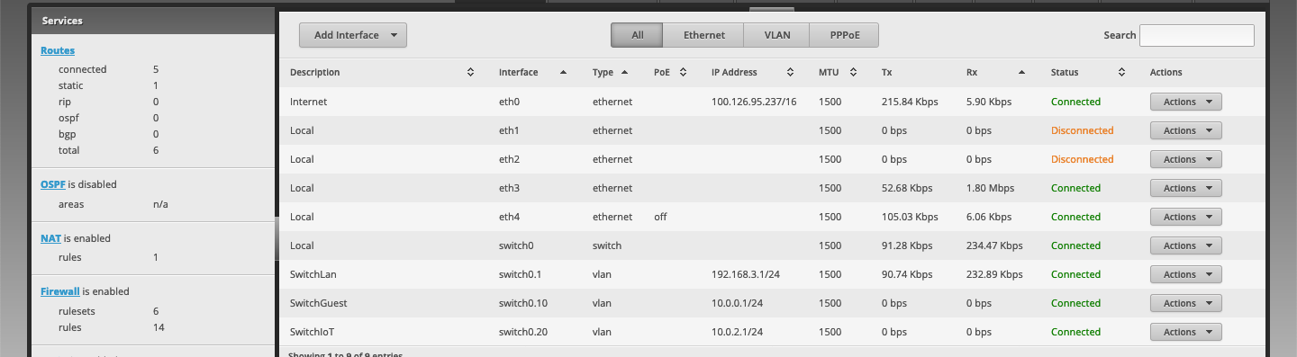

Кстате да хороший вопрос для чего next hop? Обычно он статичный по 0.0.0.0, у вас он другой. Два провайдера?

А кто такой 100.126.0.1? который некст хопом по всему пулу?
Я так понимаю, что это оборудование провайдера.
