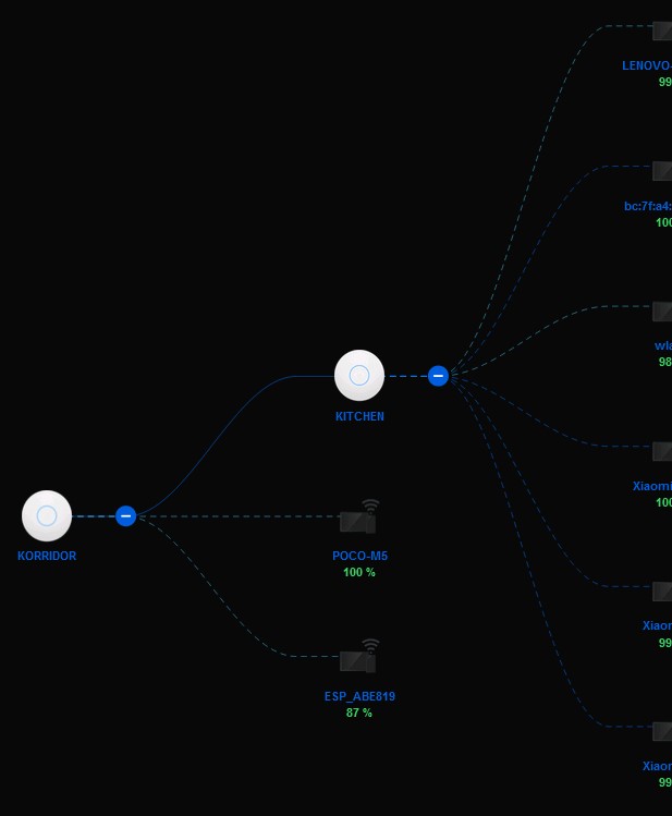

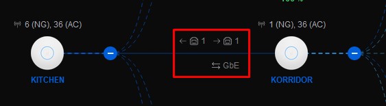

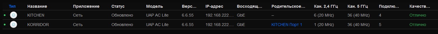

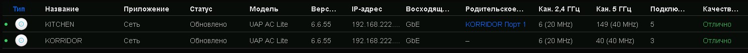

Приветствую. Та же проблема.
Точки подключены по LAN. При перезагрузке точки подключаются к контроллеру "все рядом". Потом через какое-то время одна подключается через другую. При чем могут так же переключаться то 1-я через 2-ю, то 2-я через 1-ю.
Server 2008 R2 (на Win 10/11 ситуация аналогичная)
Контроллер 8.0.26
Точки UAP-AC-LITE 6.6.55

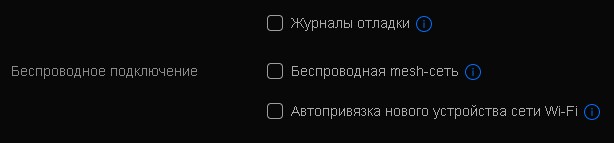

В настройках Mesh отключен
Свитч D-Link DGS-1500-52
Что интересно, на другой локации все настроено аналогично. Разница лишь в том что там контроллер 7.5.187 на Win10 и 15 таких же точек с такой же прошивкой. Все работает идеально, никаких мышей не включается. Там все включено через кучу свитчей Mikrotik CRS326 / CRS112. Часть точек запитана родными инжекторами, часть получает питание от PoE-свитчей.
Скрины приаттачил.

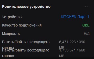

В свойствах точки какое подключение написано? И не смотрите в ТОПОЛОГИЮ, она НЕ ДОДЕЛАНА, и когда сделают - не знает сам производитель.

В свойствах точки бывает по-разному. Может быть написано GbE, может FE.
Вчера с дуру уже переобжал коннектор на самой точке. Потому что обратил внимание что периодически на свитче точка как будто отваливается. Бывало даже переключалась в 100М на гигабитном свитче... Утром захожу на контроллер - о чудо! Точки работают как надо! Но... Не долго радовался. Только что зашел - опять та же картина...
В общем, как я понял с Вашего ответа: если пишет что подключение по гигабиту - все нормально, если по сотке - перешла в Mesh. Я все верно понял?

Ничего это не значит (тем более, что 100 Мбит/с (FE - Fast Ethernet) - типичная проводная скорость). Вот написано "Родительское устройство: KTICHEN Порт 1" - на это и ориентируйтесь.

Ну так я и ориентируюсь! Почему точка уходит в Mesh когда в настройках везде Mesh выключен?

Возможно я путаю термины "Родительское устройство" и "Mesh".
Поэтому вопрос остается открытым. Почему точка самостоятельно уходит под родителя? Больше 3-х лет работала сеть, ни разу не было такого.
Скрин состояния прямо сейчас
6.688
399
Что написано в свойствах точки в этом момент в графе "Родительское устройство"?
