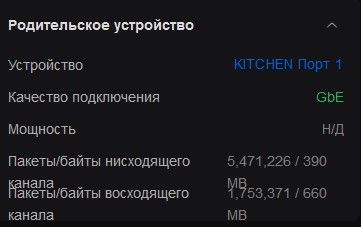

В общем, как я понял с Вашего ответа: если пишет что подключение по гигабиту - все нормально, если по сотке - перешла в Mesh. Я все верно понял?
Ну так я же задал вопрос! Верно ли я понимаю??? Мы же с Вами технически грамотные люди! Если я пишу что свитч гигабитный а мне пишет в свойствах "FE", при этом на свитче линк в апе и он действительно гиговый - куда ковырять???

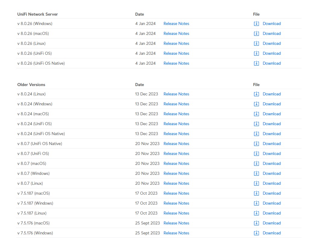

P.S.S. Не стоит обновлять контроллер и прошивки до последних версий. Они из статуса релиз-кандидат так и не выходят.
Вот с этого и нужно было начать... Какая версия идет типа "LTS" или "Stable"? Не знаю как у Ubiquiti это называется.

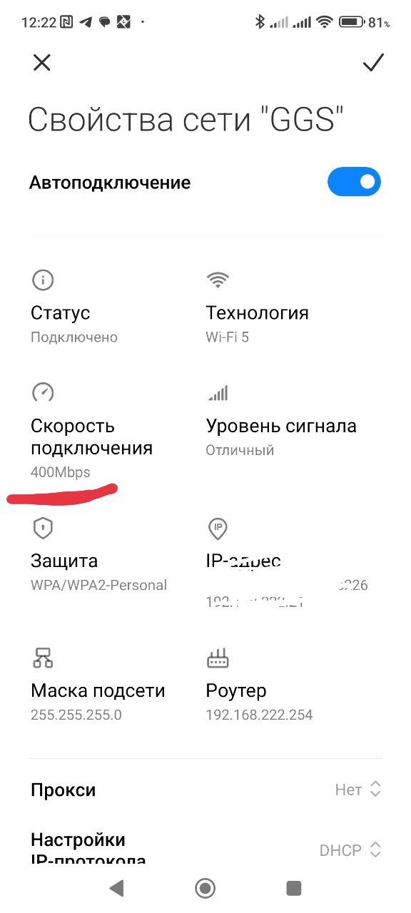

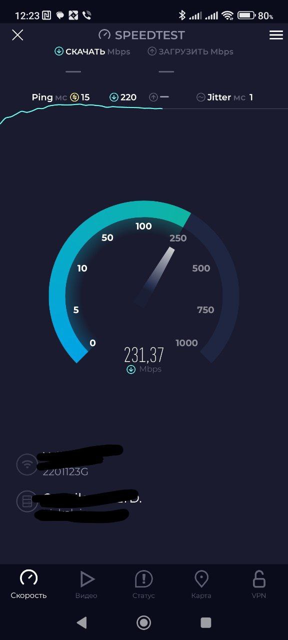

И это тоже ничего не значит. Глюк свича и линк - 100 Мбит/с (таких скоростей в wifi как правило нет).
Ответ на скриншотах.
Тут или свич или точка сбрасывает скорость. А в uplink wifi точка не переходит.
"Official"

Ничего удивительного. В момент выхода были release candidate. А могли стать и не official, а early access и исчезнуть из списка. И наоборот, при этом дата поста не меняется.

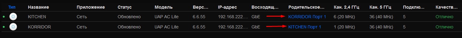

В общем понятно одно, что ничего не понятно. Точка пишет что у нее есть родитель, по факту что за родитель не понятно, топология показывает включение точки через точку на 1Г, при этом это не Mesh, тогда почему у точки есть родитель, и т.д. ...
У точки всегда есть родитель, хоть провод, хоть mesh.

А как тогда это можно прокомментировать? Как точки могут быть родителями друг у друга???
Кароче бред какой-то происходит...

Стоп. Так 8.0.26 изначально была кандидатом?
Какую версию официал Вы посоветуете?
6.690
400
По моим записям, последние версии, которые выходили сразу в статусе официал - 7.2.95 (для первого поколения UCK) (https://community.ui.com/releases/UniFi-Network-Application-7-2-95/7adebab5-8c41-4989-835d-ab60dba55255 ссылки на версию внизу поста расскрываются) и 7.3.76 (для второго) (https://community.ui.com/releases/UniFi-Network-Application-7-3-76/85c75fc7-3e0f-4e99-aa90-7068af4f1141), все последующие изначально маркировались как релиз-кандидаты.
