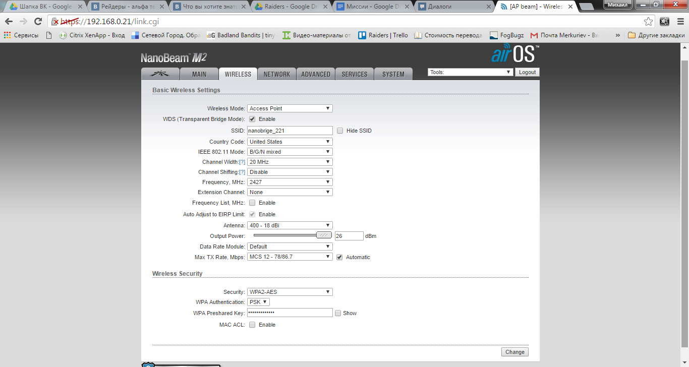

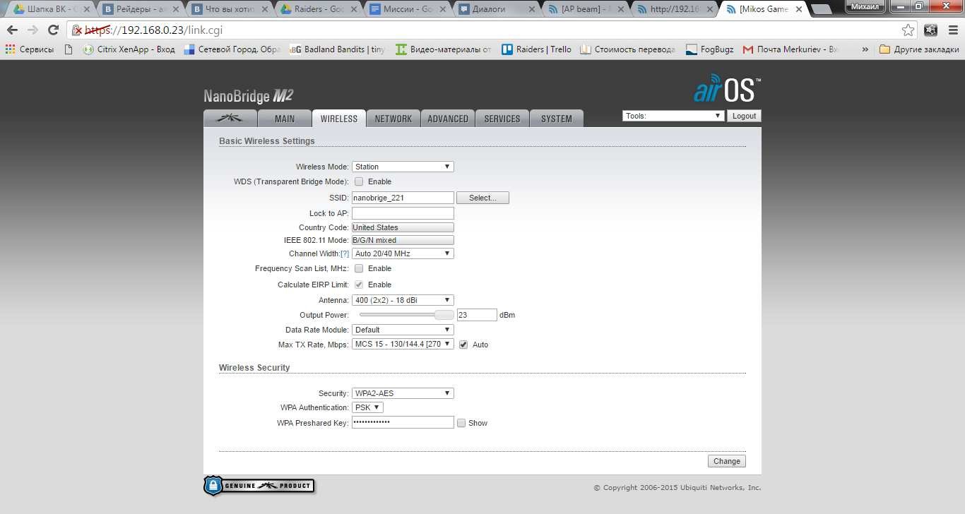

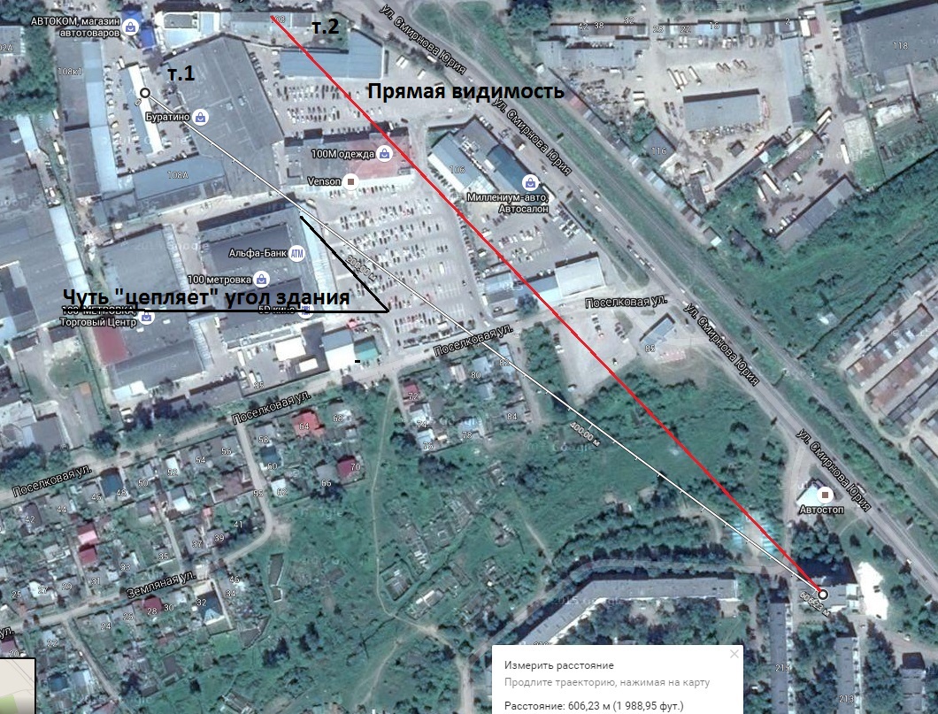

На фото источник - крыша 9-ти этажного дома. т.1 и т.2 В прямой видимости. При этом скорость никакая, то коннект есть, то нет, в общем толком нет связи. Меняли частоты, каналы - безрезультатно. Ради интереса сегодня отключил т.1 и пошло! Сейчас около 20мбит! В чем может быть проблема? т1 мешает получается?

Смонтировал. Новая антенна сопряжена с т.1 Но коннект такой же, крайне не стабильный. Пробовал юстировать, менять каналы, но все так же, коннект есть, но даже через тимвьювер на сервер зайти крайне сложно. Он в сети виден, а соединиться не получается. Старая антенна с т.2 работает нормально. В чем может быть причина? Ведь 2 линии практически идентичны.

вариант ширина канала 10 ставить и перенести Т1 ближе к Т2, по карте похоже здание старой постройки ЖБ, очень сильно мешают сигналу.

Прямая видимость антенна-антенна есть, но в скользь к зданию. Интересно, что если связь есть, то в принципе приемлемая, около 8-9 Мбит, но постоянно рвется. 90% времени нет связи.
