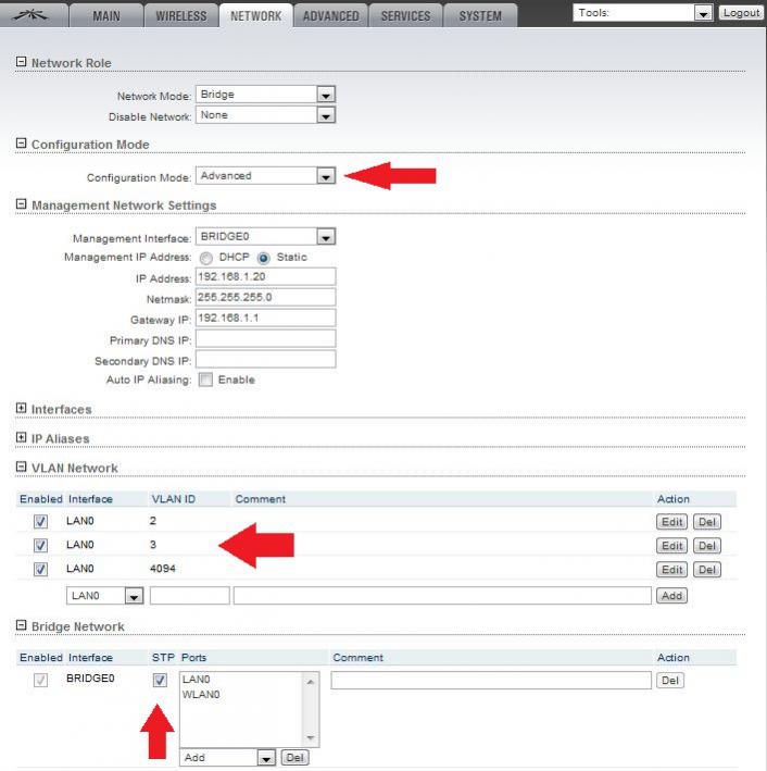

Ivan новичок 25 Июн 2012 148 0 0 19 Июл 2012 #2 Здравствуйте. По данным производителя протокол stp работает в режиме Bridge(включил, проверил). VLAN теперь можно создавать множественные не только управления все это доступно когда включен Configuration mode: advanced вот скрин Последнее редактирование: 31 Июл 2012
