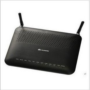

Если я правильно нашел информацию, то Ростелеком ставит это:
По модели вроде это:
http://www.huawei.com/ru/products/fixed-access/fttx/ont/hg8245/
по крайней мере очень похож.
