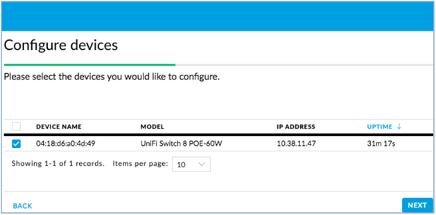

  5. Перехожу на второй экран мастера настройки
8933

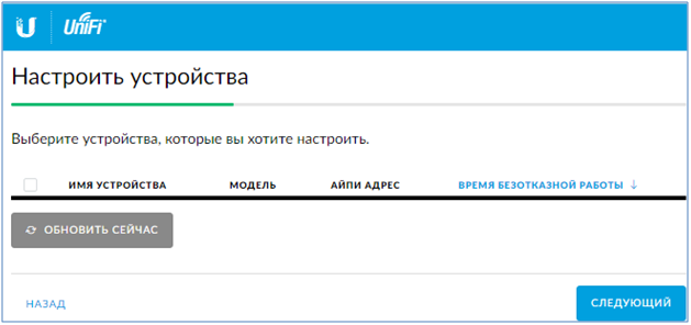

В руководстве пользователя он выглядит так. Сервис предлагает выбрать мне устройство для настройки. У меня же никакого устройства не видно. Мой экран выглядит так

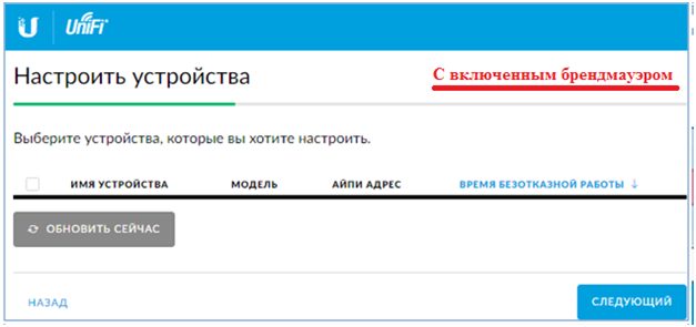

8934
Если верить этому экрану, то в сети устройств нет.

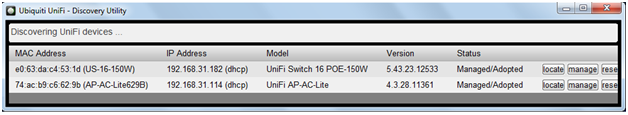

В установленном комплекте есть программа UniFi-Discover, которая запускается так же, с помощью меню «пуск». Запустил
8935
Программа видит коммутатор и точку доступа .

  1. Почему UniFi контроллер не видит ни одного устройства?
  2. Что нужно сделать, что бы UniFi контроллер увидел UniFi-устройство в локальной сети?

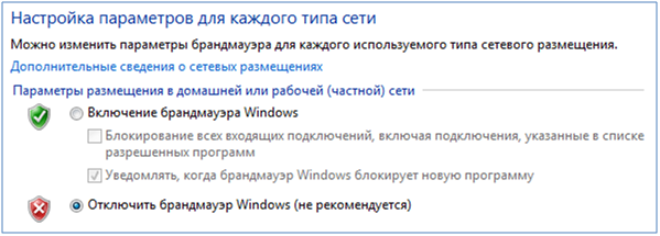

Начните с отключения брандмауэра на хосте контроллера

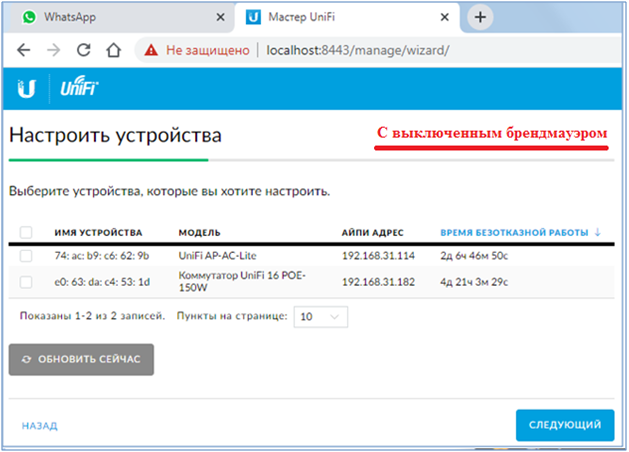

Отключил брендмауэр.
Если интересно, то
8976
8977
Осталось найти маршрутизатор USG и контроллер UniFi Cloud Key.
Пока эти два устройства для программы UniFi Controller не видимы.
