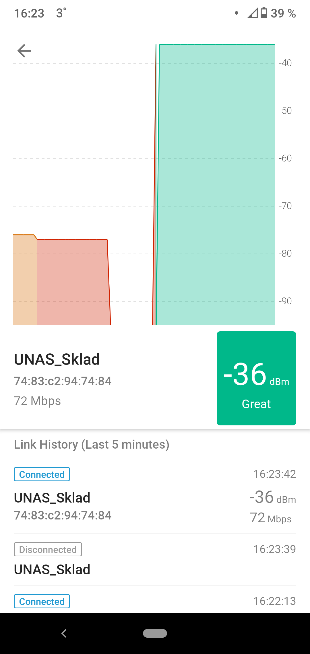

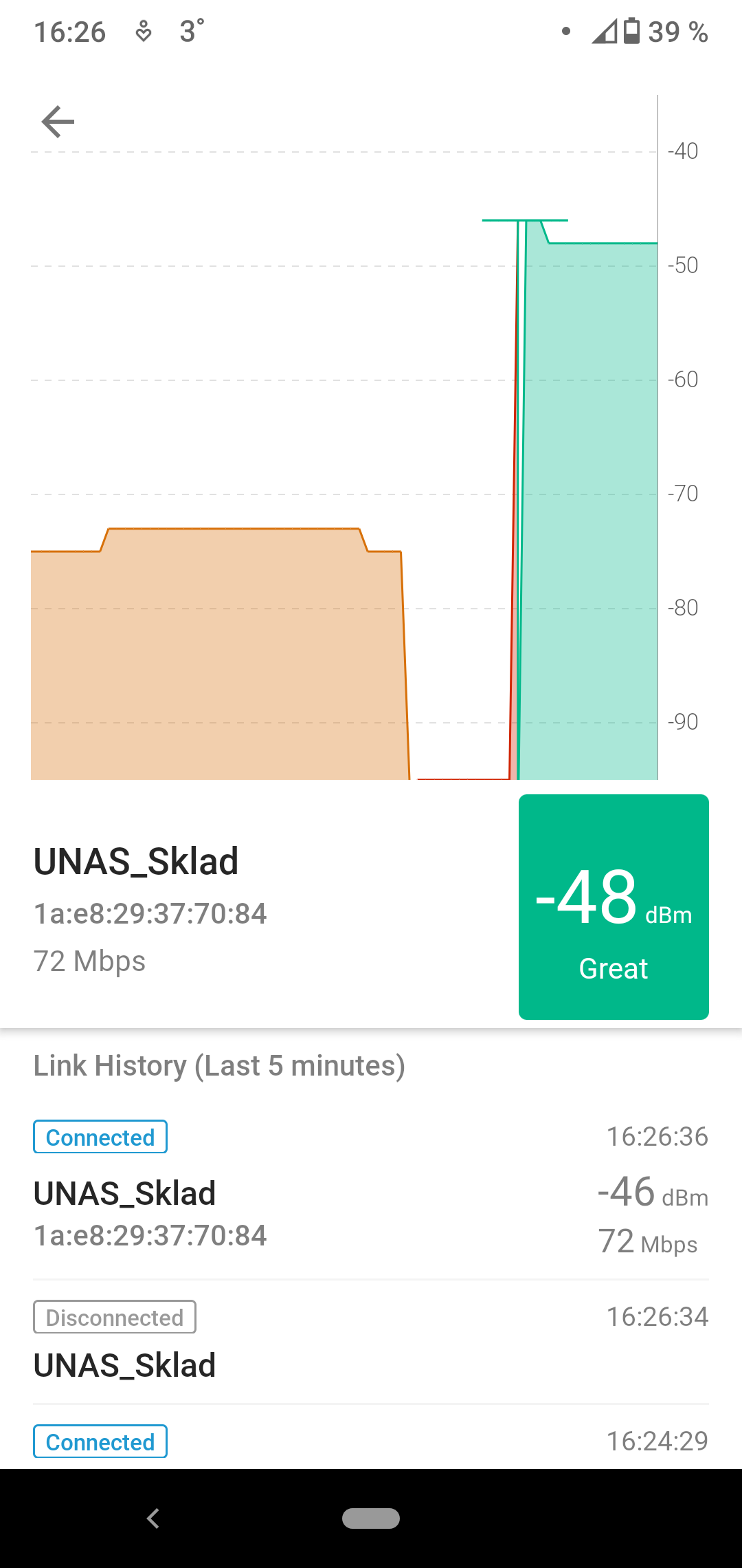

День добрый! Часто возникают перебои связи в момент перехода с одной точки на другую в бесшовном роуминге любого устройства на Android. Привожу скрины, в которых запечатлены обрывы в момент перехода.
7993
7994
Не важно с какой точки на какую, бывает проходит всё гладко, без обрывов. Тенденцию не смог определить.

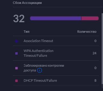

На контроллере я вижу такую картину
7997
Это показание за один час, в конце дня общее значение может вырасти до 800+ В основном растёт значение Таймаута аутентификации WPA.
