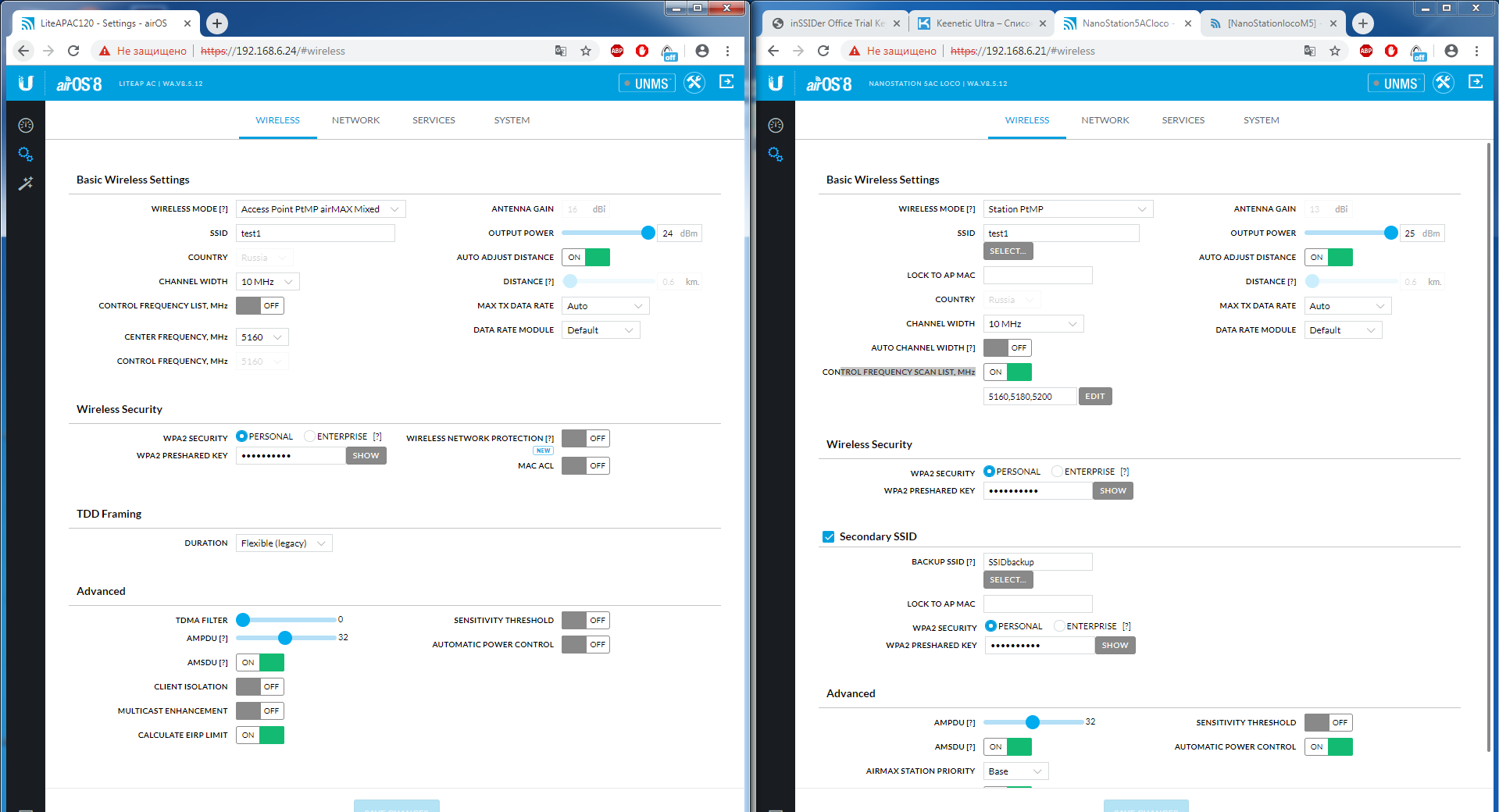

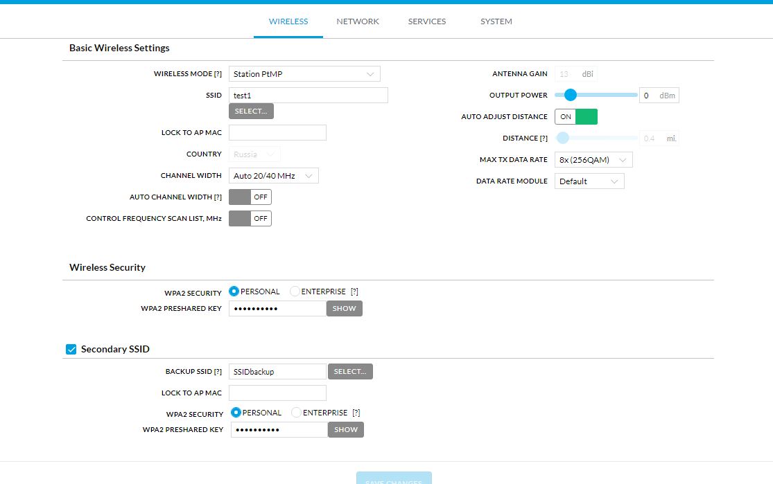

Поставил на 2 крыши с расстоянием в 25м, настроил:
LiteAP 120 AC:
  • Access Point PtP и AirMax AC PtMP по очереди
  • Ширина 20/40/80 вручную по очереди устанавливал
  • Частота в авто
  • Модуляцию и в авто и в 8х вручную устанавливал
  • Мощность передатчика от -4 до 0 ставил.
NanoStation 5 AC Loco 3:
  • Station PtP и Station PtMP по очереди
  • Ширина Auto 20/40/80
  • Частота в авто
  • Модуляция авто

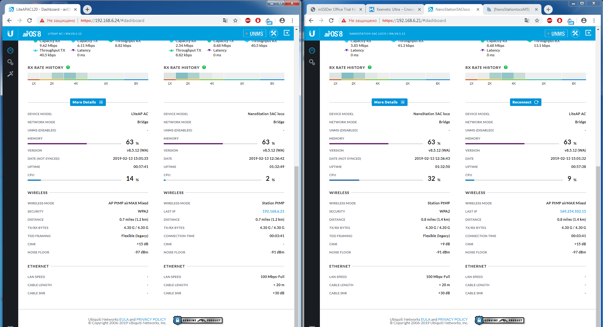

Что получилось в итоге:

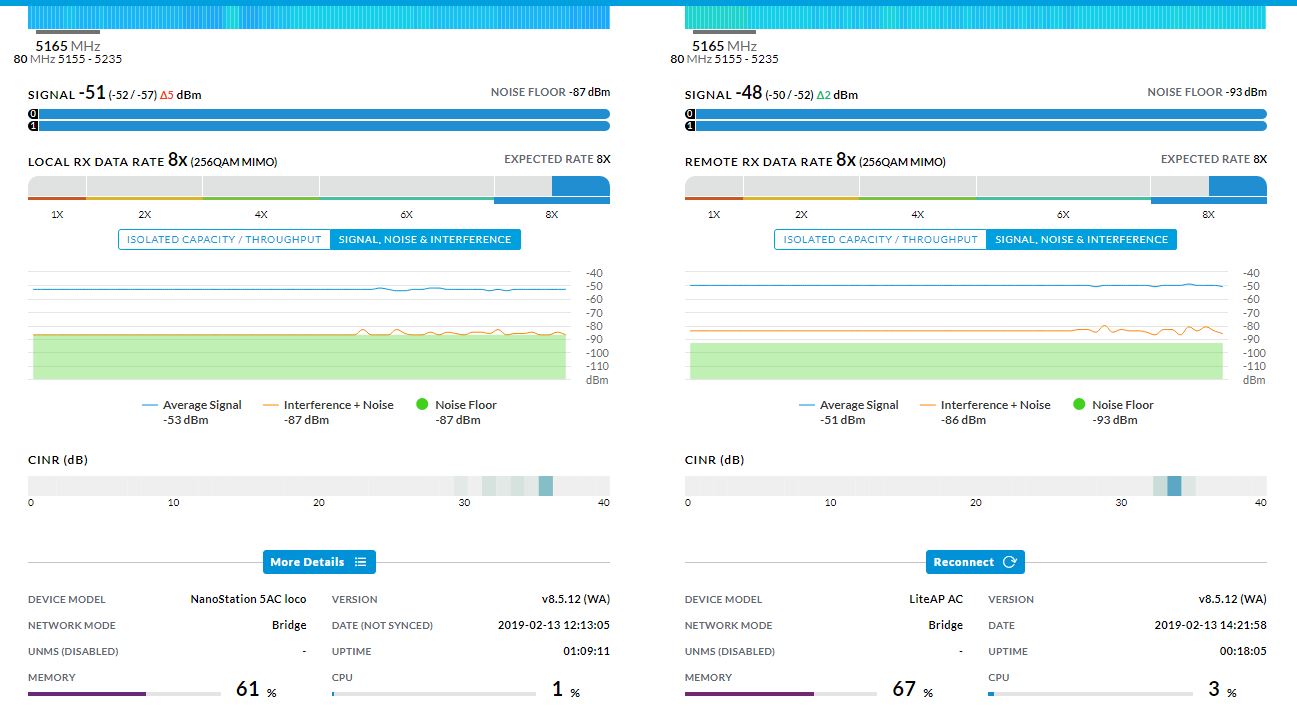

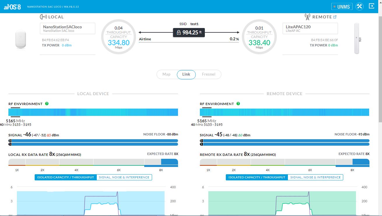

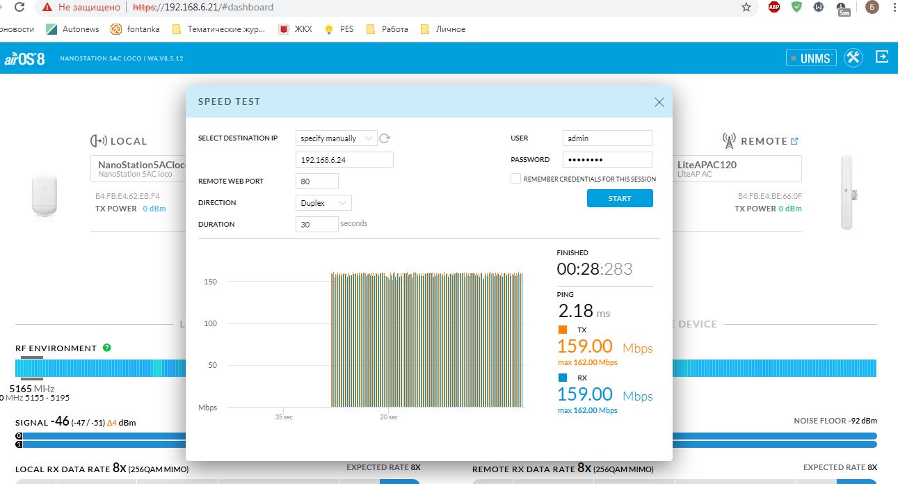

1) При PtMP, ширине 40, модуляции 8х и -4db - 0db я смог достичь скорости внутри моста 160/160, хотя на каждой точке в дашборде показывало около 335.
Скриншоты loco5_1 loco5_2 loco5_3 loco5_4

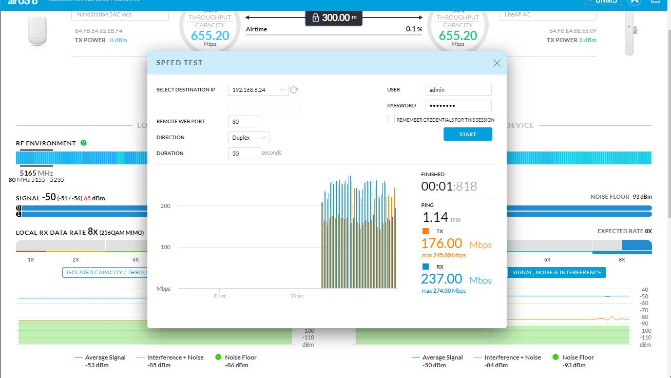

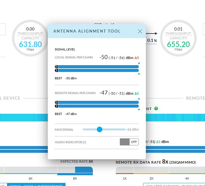

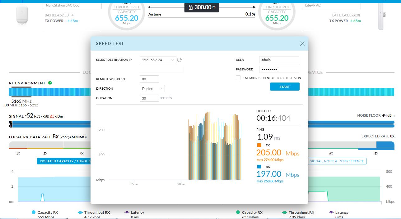

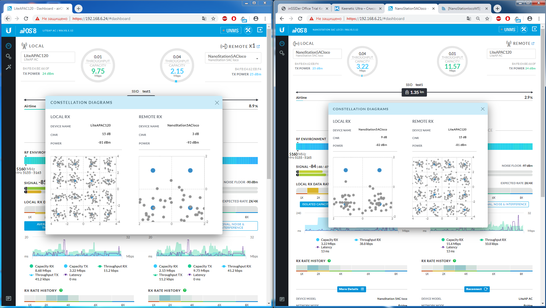

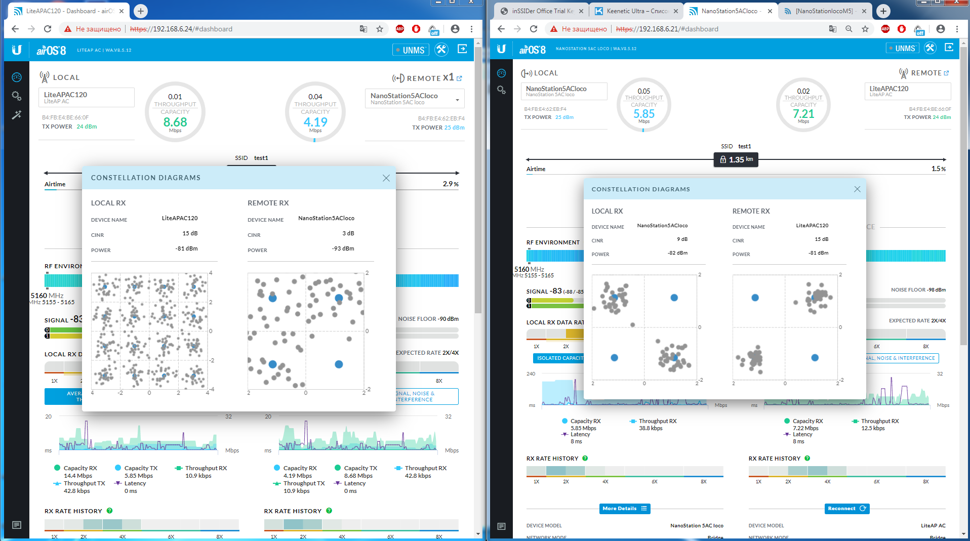

2) При PtP, ширине 80, модуляции 8х скорость возросла немного, до 177/237 стабильная и плавающая 245/274, но когда уменьшил мощность передатчика до -4db скорости выравнивались до стабильных 205/197, а плавающие так и остались. На дашборде уже писало 655 скорость у каждой точки.
Скриншоты loco5_5_80mgh loco5_6_80mgh loco5_7_80mgh loco5_8_80mgh-4db

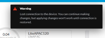

p.s. при этом на ширине канала 80, всегда во время теста скорости на первые секунд 10 появляется сообщение о потери связи с устройством. Скриншот 80mgh
Не понимаю почему в прямой видимости 25м скорости настолько небольшие, да еще и нестабильные..

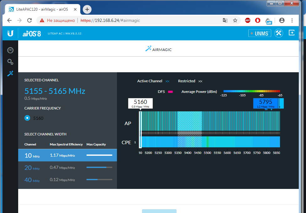

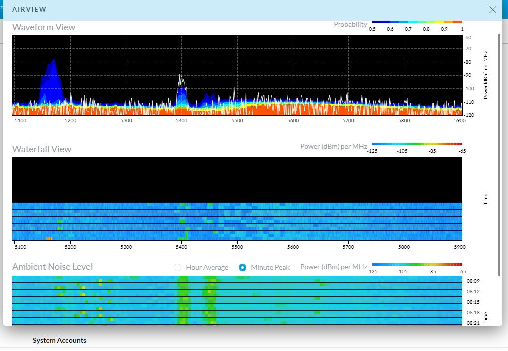

d) Какие частоты лучше тестировать в 5ггц диапазоне? Не считая занятых, где-то читал про желательность выбора ближе к началу или концу, к сожалению статью найти не смог.
Выбираете менее занятые, желательно что бы и соседние были тоже не загружены (чем шире канал, тем больше частот он смежных задействует).
g) Мощность передатчика для AP120 заявлена 25dbm, а позволяет выбрать только 17dbm, я понимаю что мне больше не нужно, но вопрос сам по себе интересен.
Возможно страна неправильно выставлена, для России в бытовом использовании разрешено не более 20 dBm.

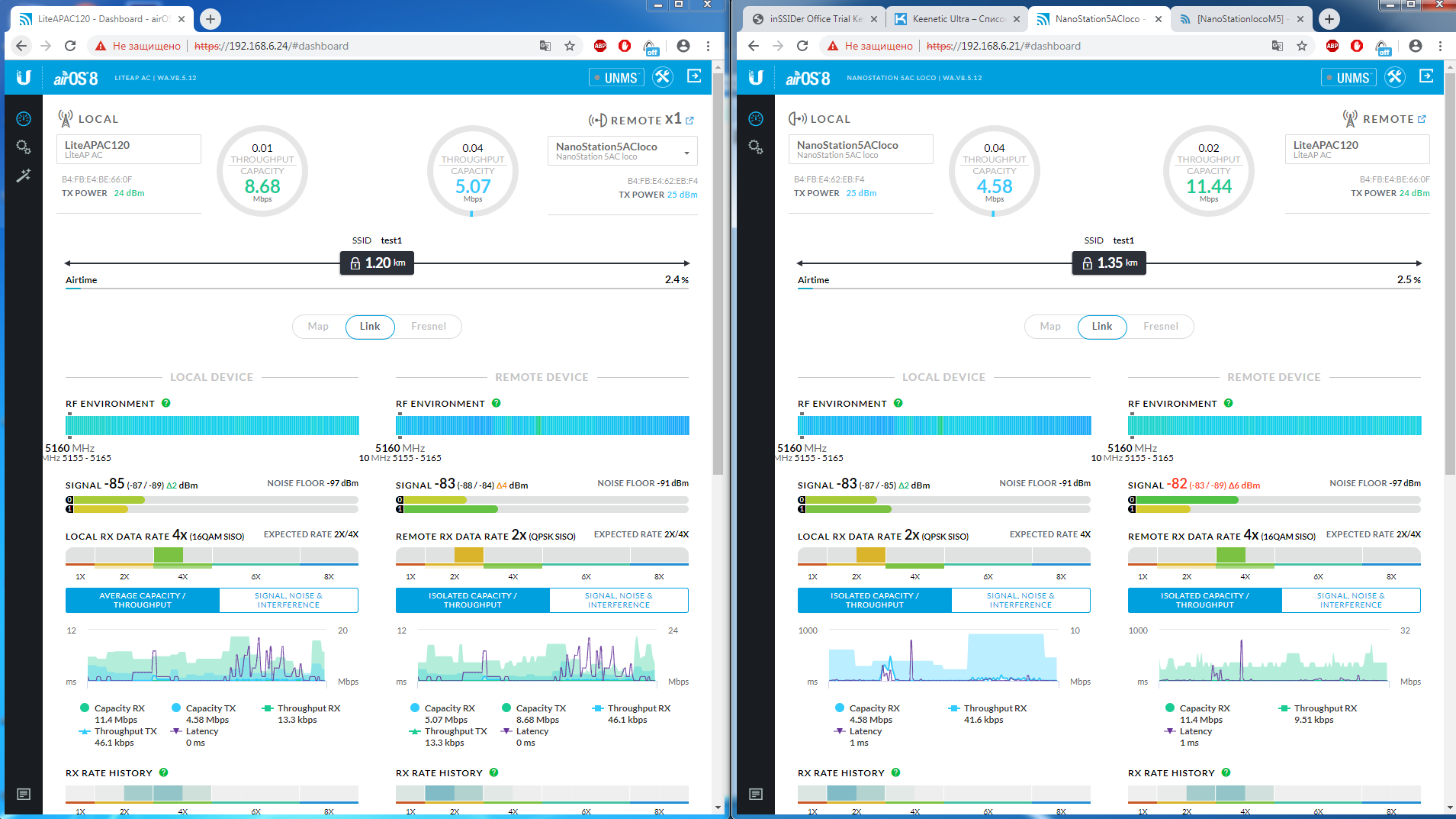

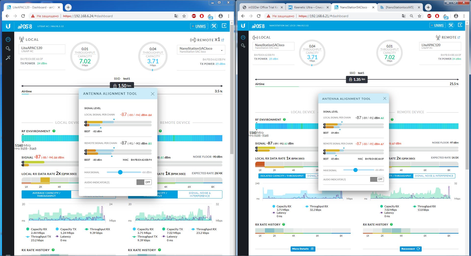

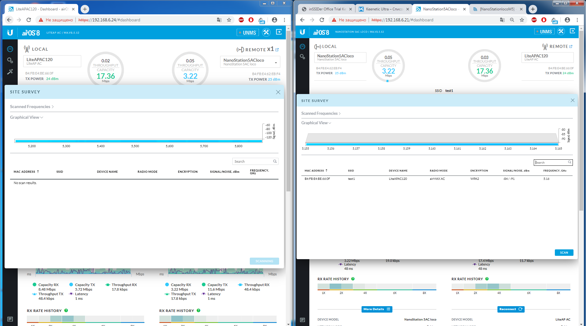

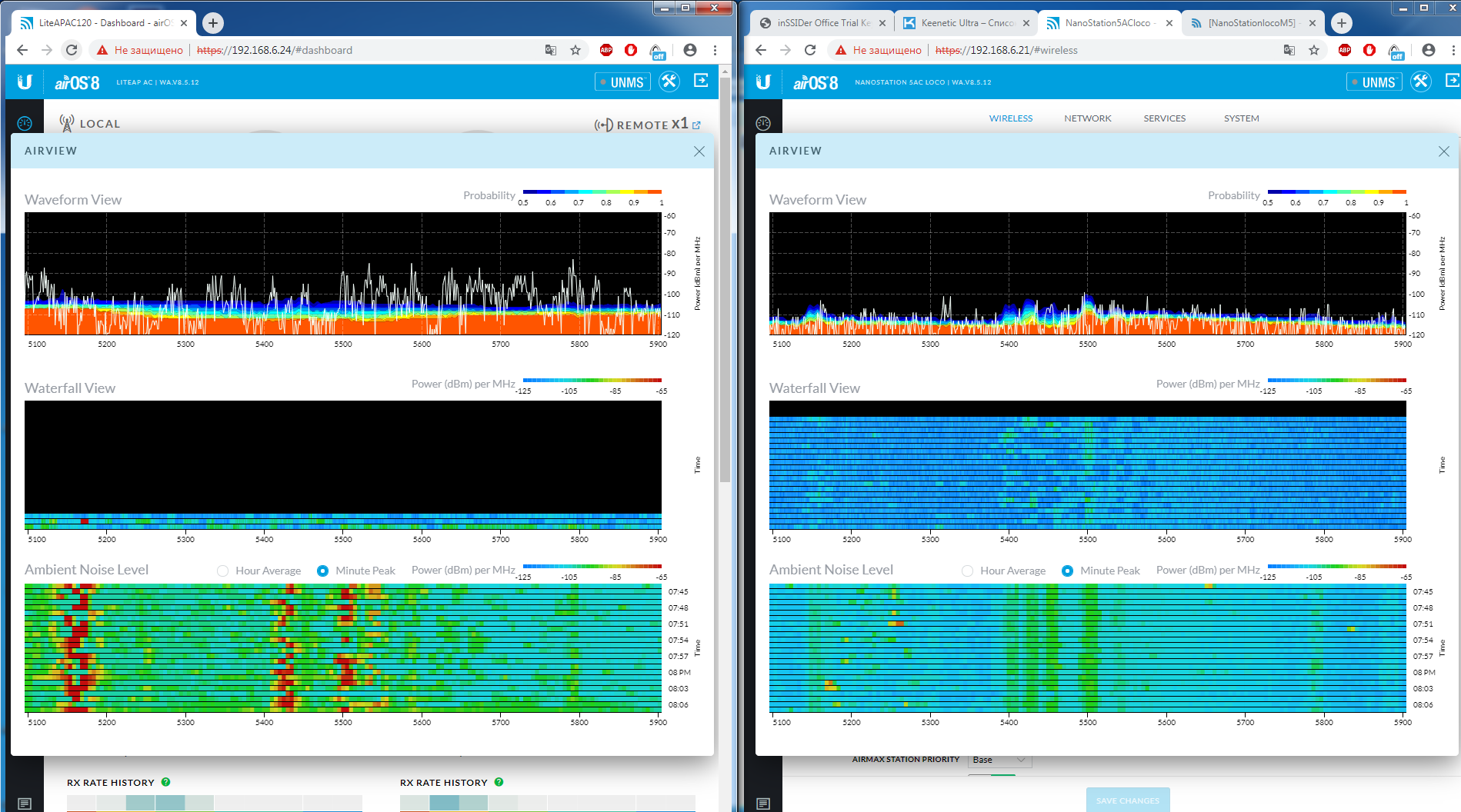

Сегодня пробежался с уровнем по оборудованию, немного поднастроил, но всё так же упирается в густые кроны деревьев при общем расстоянием 450м.
В итоге получил стабильные 9-10 мбит, а само оборудование показывает 25-30 мбит (в кругах). Но, это только в режиме PtP 20 МГц, на максимальной мощности. Как только выбрал PtMP AC AirMax - канал пропал, раз в полминуты-минуту оборудование находит друг друга на 4-5 секунд и тут же теряется, даже не успевая проверить скорость. ACAP120 не логично в режиме PtP держать, но не понимаю как другие и через кроны деревьев и на километры строят канал, а тут..

На пути 450м возникают следующие 3 препятствия на разной удаленности:
1 - деревья кроны (не густой и не редкий лес, середина)
2 - деревья не кроны (до крон от горизонта луча между антеннами около метров 7-10..), тоже не густо и не редко.
3 - деревья не кроны (достаточно высокие, но всего 3 дерева, т.е. "реденько".
Всё что удалось выжать после различных тестирований с двух сторон, заменой полосой частот и т.п. - 10 уверенных мегабит. Модуляция все время меняется, качество сигнала все время меняется, прыгается от -70 до -90 (деревья качаются).

Всему виной деревья. Хоть 2.4 ставь, ничего хорошего не выйдет. 900 наверное никто не пробовал, ибо думаю быстро прикроют, диапазон чужой. Нужно поднимать антенны, строить мачту. Я когда-то так загорелся подобной идеей, но здравый смысл взял верх над охмеленным высотой 20 метров мозгом. Если у тебя там самолёты не летают, строй мачту! И обязательно нам фотоотчёт приложи.
