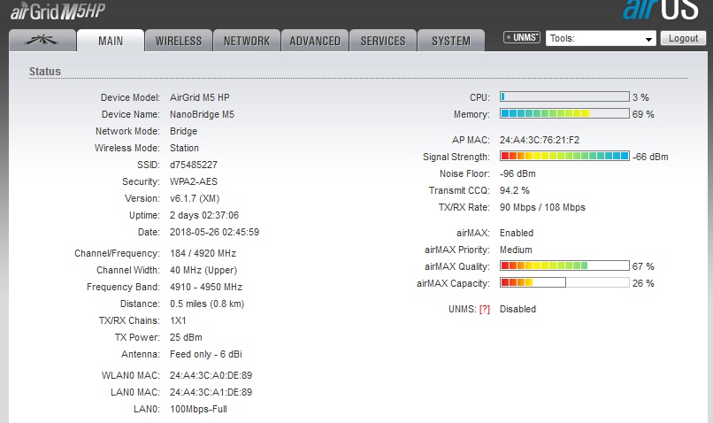

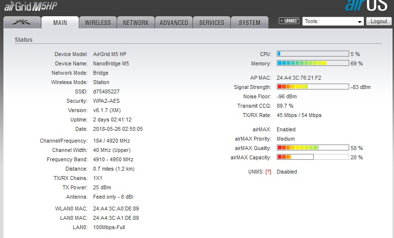

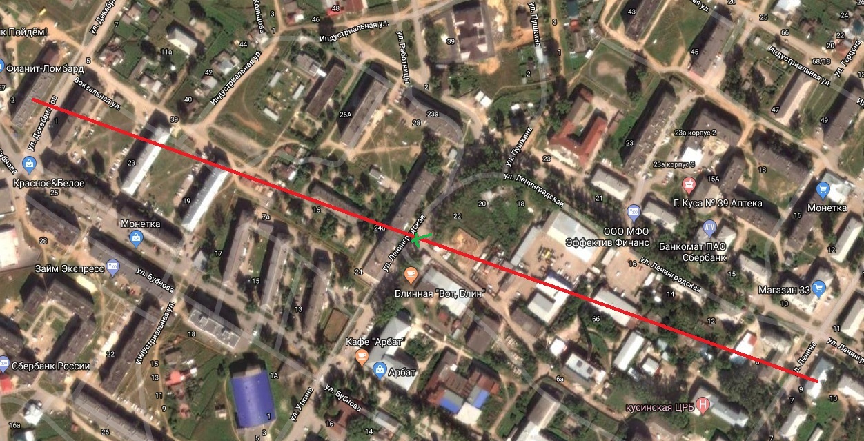

Такая проблема. Мост из 2х точек AIRGRID M5 HP. Расстояние между точками всего 820 метров. Сигнал проходит над 3-мя крышами пятиэтажных домов и пересекает алею из 2х рядов тополей. Сигнал сильно плавает,при том постоянно. Разброс от 66-83 dBm. Могут ли деревья так влиять на уровень сигнала? При том самый максимальный сигнал на частоте 4920 (то минимум для этих точек). Если выставляю выше, то уровни на много ниже. Начиная с 5600 вообще нет соединения. Что посоветуете в такой ситуации? Какое посоветуете оборудование?
Сейчас установлена горизонтальная поляризация, в вертикальной сигнал слабее и колебания больше.
Зелёным обозначил место где пересекает деревья.

для начала - прямая видимость... а там видно будет...

Длину мачт нет возможности увеличить. На пятиэтажке и так мачта 6 метров(обсуждал в соседней теме), выше ставить, боюсь гроз. На втором доме 2 метра над крышей, выше жильцы не разрешают поставить. Читал что оборудование на 2.4 Мгц лучше проходит через деревья. Нет ли смысла перейти на него, и плюс покупать оборудование с двойной поляризацией?
2.4 лучше проходит, но эфир зашумлен, мимо 2х2 возможно лучше заработает, но в плохих условиях может и не лучше. Но всегда можно отключить одну поляризацию. хитрыми командами по SSH.

Спасибо за ответы! Двигать мачты тоже не получится. На пятиэтажке мачта прикручена к трубе выходящей из крыши (150мм). Другой трубы нет. На 2х этажке мачта прикручена к слуховому окну. Крыша треугольная, Покрыта оцинкованным железом. Жильцы очень злые. Лишний раз на крышу не вылезти, не то что длинные мачты ставить. Оставлю пока так. Посмотрю что будет когда листва облетит. В принципе связи хватает. Интернет колеблется от 30 до 60 мегабит. Были сильные дожди, связь не прерывалась. Хотелось бы выяснить почему плавает сигнал. И что интересно, ночью сигнал почти не изменяется.
