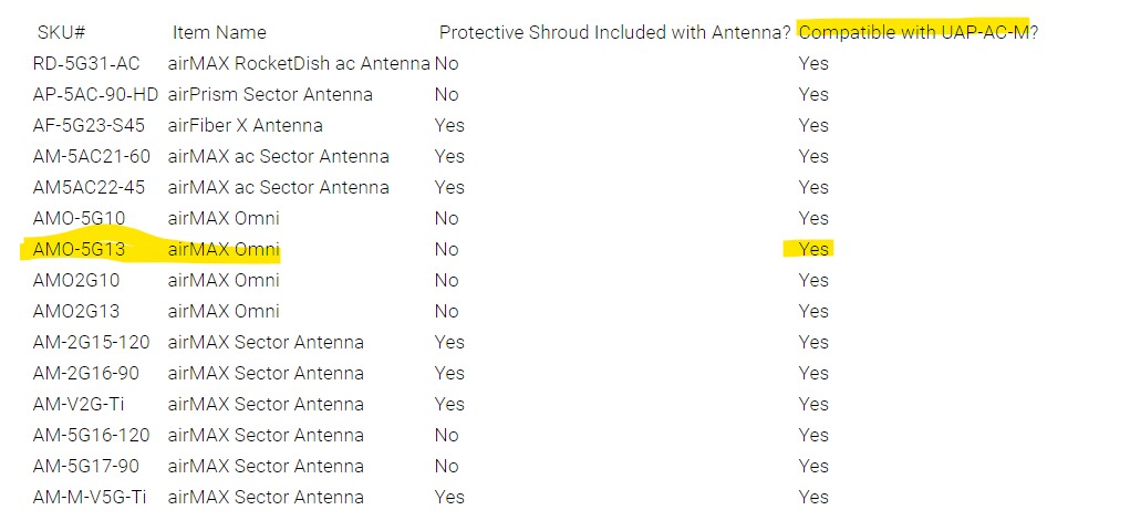

Имеется точка доступа Unifi AC Mesh M + всенаправленная антенна AMO-5G13.
Отхожу от точки доступа. Дальше 80м смартфон уже не видит. Нужны какие либо особые настройки, для активации антенны?

Так смартфон и не рассчитан на большие расстояния.
Если именно
то Вы прикрутили к ней антенну от совершенно другой серии. Не факт, что она будет нормально работать.

Исходя из таблицы, она совместима. Только тут в данной антенной можете транслировать 5Ghz.
6.693
400
В airmax устройствах - есть выбор антенны. В unifi - надо в настройках точки смотреть (config->radios->antenna gain), если настраиваете с помощью приложения на смартфоне, то в нем урезанные настройки, наиболее полные в unifi controller. Стоит еще попробовать увеличить мощность, тоже в настройках точки. (При большой мощности может на близких дистанциях сама себе помехи создавать). И возможна ситуация - смартфон точку видит, а она его - нет, малая мощность передатчика у смартфона.
