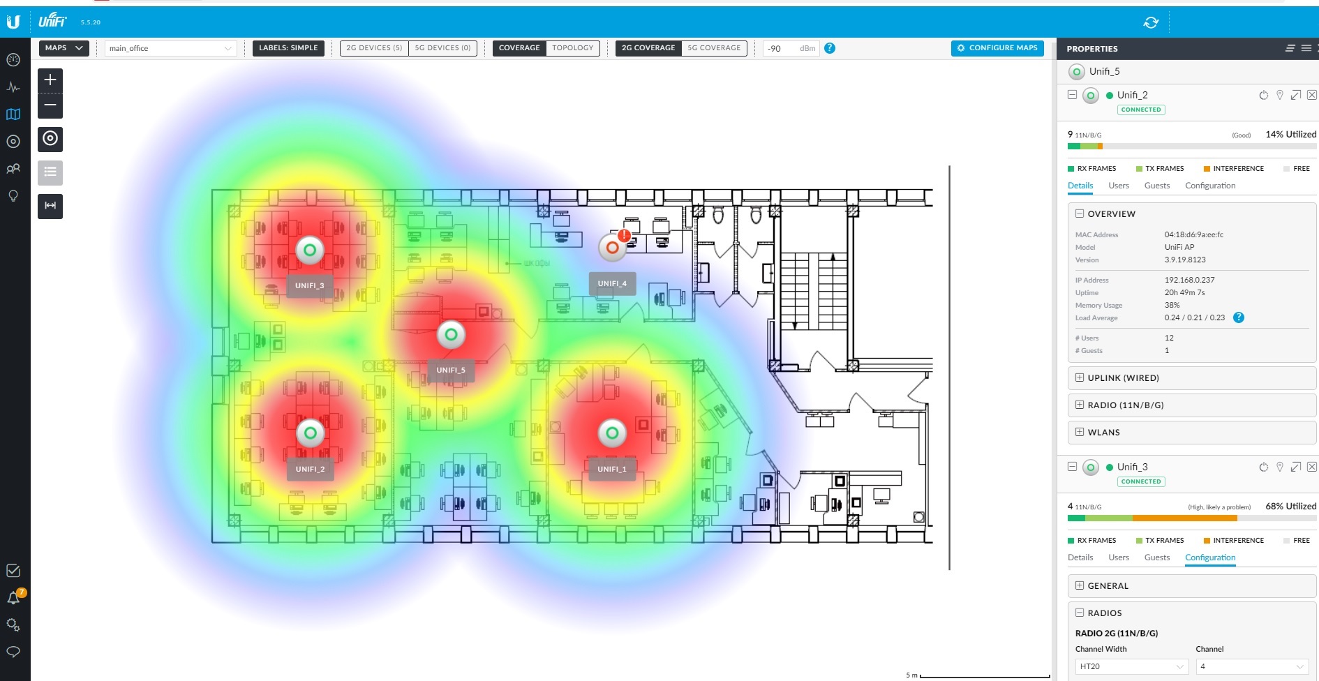

Что имеем: бесшовный wi-fi организованный средствами UniFi AP (Version: 3.9.19.8123) 5 точек, расположенных в следующем порядке по офису (на картинке ниже), распределенных примерно с шагом в 10 метров по потолочным плиткам армстронга.

По интерфейсу проблему можно синхронизировать с показателем Interference (High, likely a problem). Иными словами, когда оранжевая полоска большая, можно смело лезть к юзерам на этом юнифае и наблюдать задержки.
Ввиду размышлений что сами точки друг друга перебивают на частоте 2,4ГГц и наличии иных помех (в здании офиса кроме нас еще 4 этажа соседей с wifi точками на 2,4ГГц) решить проблему пытались распределением мощности и нагрузки, включением/выключением нескольких точек UniFi (например как на картинке ниже выключен unifi_4), играми с номерами каналов, мощностью сигнала (Transmit power) пока стабильного результата не принесли.
Сейчас все точки в Low мощности и это на данный момент наиболее терпимый вариант работы.

Есть ли возможность зафиксировать часть хостов за определенной точкой
Нет.
Имеется ввиду не те которые к сети допущены а просто те у кого включена
Могут, зашумляют эфир.
Настройте RSSI, что бы клиенты со слабым сигналом не тянулись к далеким точкам.

Есть ли возможность зафиксировать часть хостов за определенной точкой.
Дополнительный SSID на каждой точке, на них зарегистрировать стационарных клиентов.
Из минусов - нет роуминга, зоопарк Wi-Fi сетей
