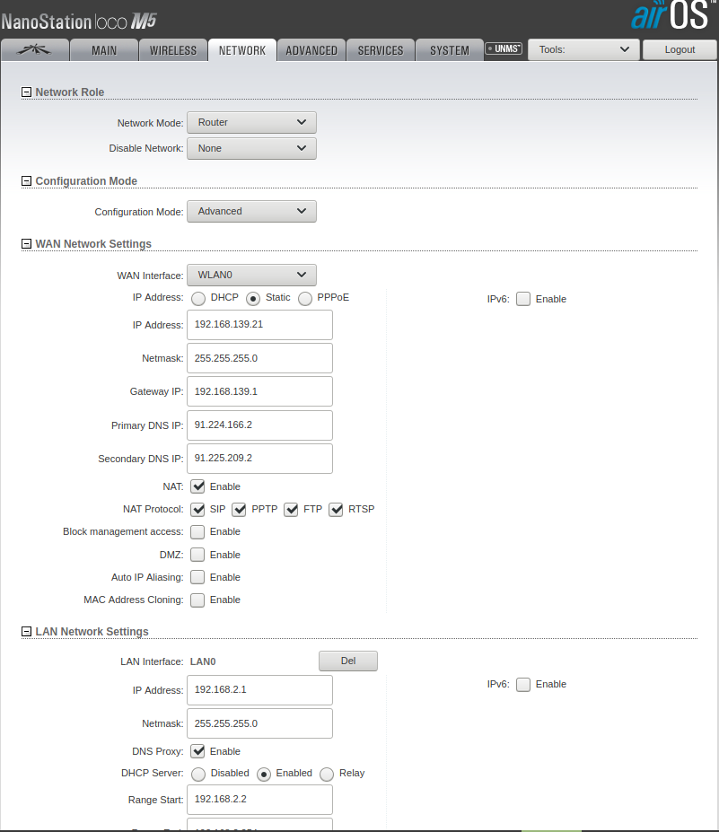

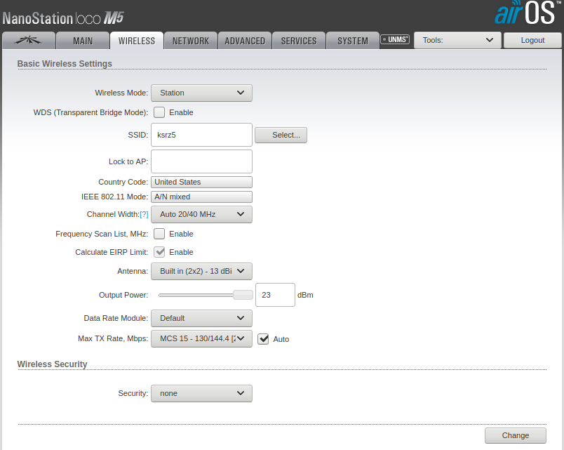

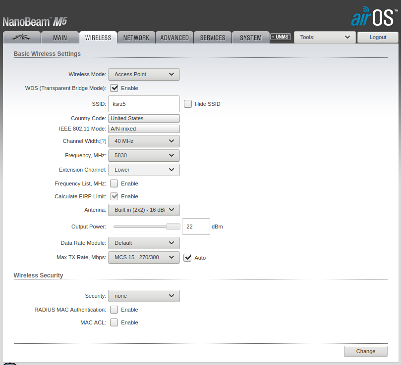

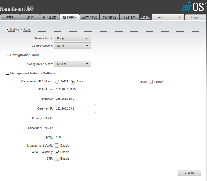

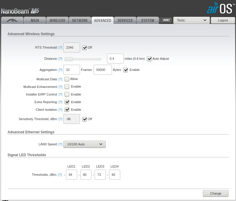

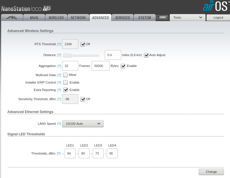

Здравствуйте. Подскажите куда копать? Столкнулись с проблемой.
На раздачу стоит точка NanoBeam M5 16 подключенная к серверу кабелем, у клиента NanoStation loco M5. Бывает, что клиентская точка перестает пинговаться и на ней пропадает связь, при этом на точке в списке подключенных она присутствует, на сервере мак-адрес клиентской точки видно. Помогает либо "кикнуть" клиентскую точку в списке на раздающей, либо перезагрузка клиентской. Такая ерунда может быть раз в неделю, а может за один день раз 5. Прошивка у всех v6.2.0

Сбои внезапно начались?
Первое - попробуйте режимы WDS (Transparent bridge mode) в разных комбинациях.
Второе - выставьте одинаковую ширину канала на обоих устройствах. Для начала начните с 20 МГц.
Не видно на скринах параметра CCQ, он должен быть > 96%.
Проверьте прямую видимость, чистоту зоны Френеля, юстировку.
Не слишком ли большая мощность для 600 м?
