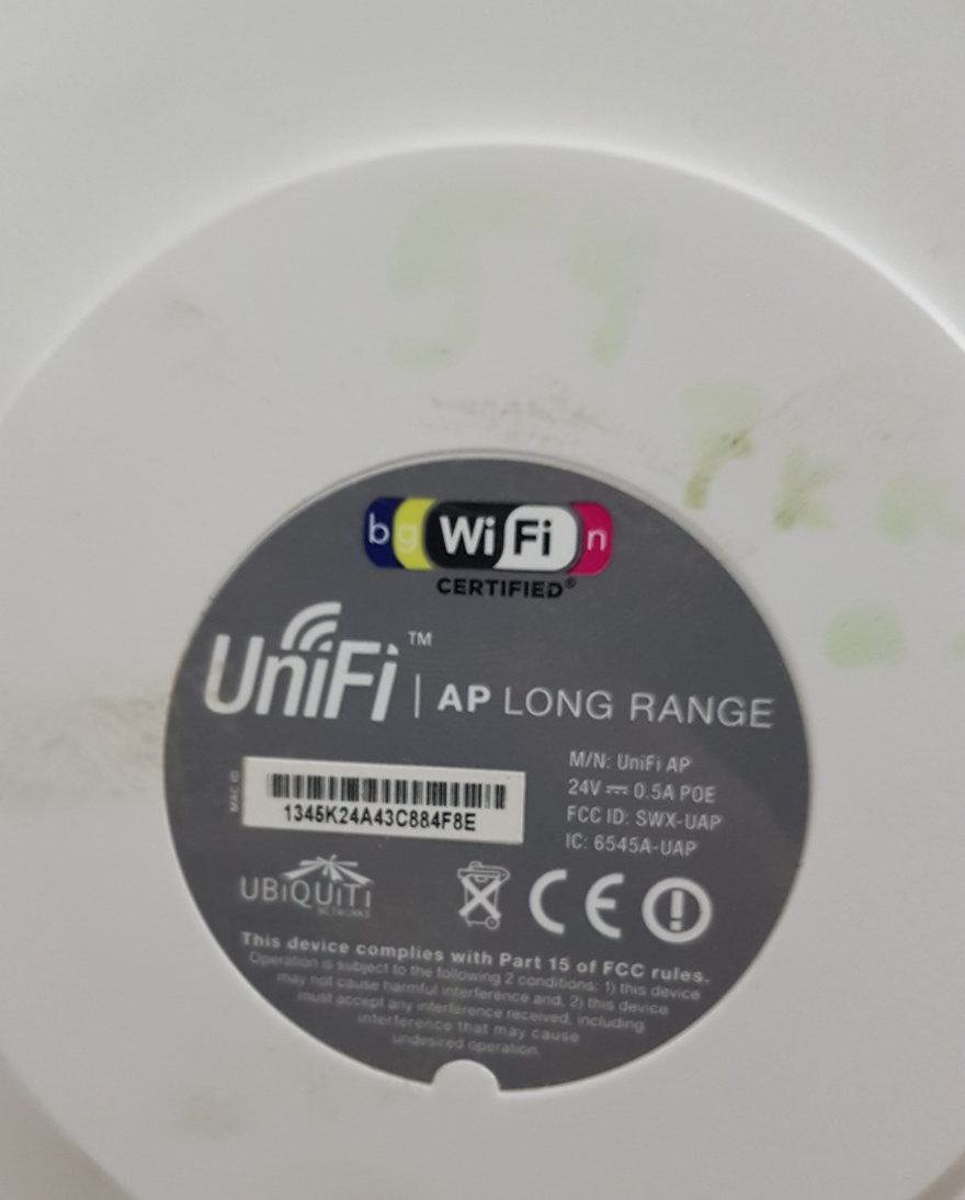

На складе есть 9 точек старого образца (серые) с прошивкой 3.1.6. работающей на контроллере 3.1.6

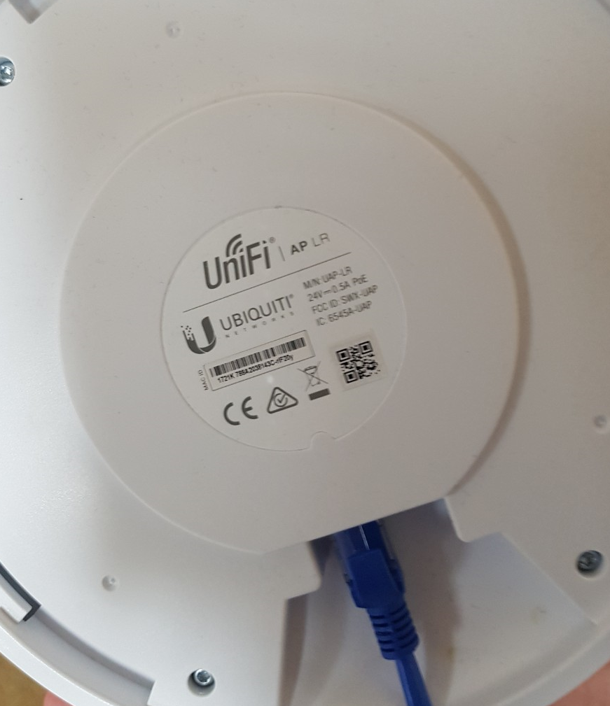

Появилась необходимость расширения склада, купили 3 точки того же класса, прошили их до 4.0.42 на контроллере 5.10.24.
Настроили аналогично, контроллеры стоят на различных ПК в одной сетке.
Старый контроллер Unifi не видит новые точки. Новый контроллер unifi не видит старые точки.
При попытке обновить прошивку на старых точках, чтобы их стал видеть контроллер, зависает на состоянии "updating".
После танцулек, новые точки визуально были настроены на манер старых. По крайней мере раздавали трафик, отображали кол-во пользователей прицепившиеся к ним и тд. Но при переходе с зоны на зону, не происходила смена канал. И сетка терялась. Если ходить в зонах где раздают старые точки, проблем нет. При подходе к новой, этот канал регает пользователя у себя и уже не отпускает.
Требуется чтобы сохранялась бесшовность на этих точках.
Что делаем не так?

Пробуйте поэтапно обновлять старые точки. Также попробуйте контроллер версии 5.7. Контроллеров сразу два используется? Возможная причина, что в новых точках изменили аппаратную начинку.

У меня была похожая проблема, не мог обновить UniFi AP LR с версией 3.7.5.4969, в контроллере 5.11.39, помогло мобильное приложение UniFi Network, тарелки сбросил к заводским настройкам, подключил к действующей сети, обнаружил через приложение, и помощью приложения обновил прошивку до последней 4.0.54.10625, после обновления тарелки смогли адаптироваться к контролеру, все работает! Может это вам поможет.
