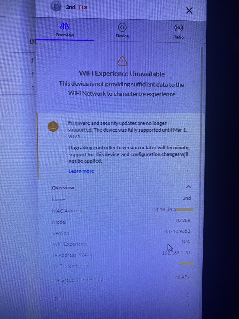

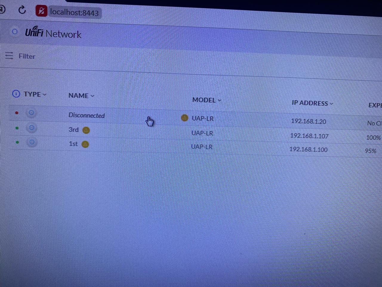

И так, я установил контроллер, начал сбрасывать и по очереди подключить. Из трех AP 2 нормально подключились, но все требовались обновится прошивки.
На прямую на смог подключится, через контроллер обновил прошивки. Обновление прошли 2 этапа. сначала обновились до 4.0.10, а потом до последнего.
Так вот, 2 обновились и встали в READY а один никак не хочет. статус пишет Disconected. мигает оранжевый LED около минуты, потом на становится зеленым и через 5 секунд потухает сразу и опять начинает мигать оранжевый.
2 раза сбрасывал, но что то не хочет дообновлятся и запустится.

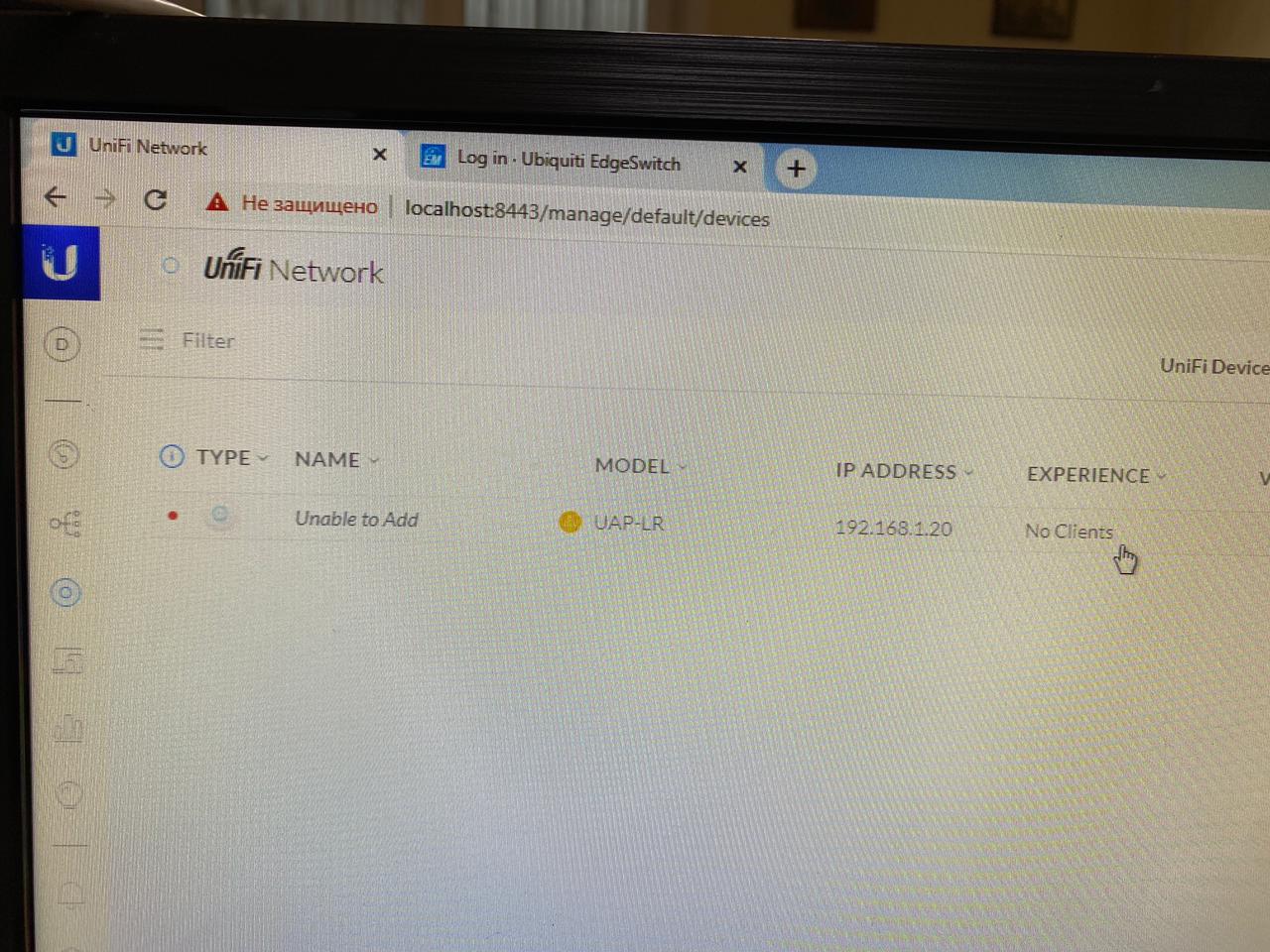

И так , купил новый свич, вроде наладилась часть проблем, но вторая антенна так и не смог запустить.
снял антенну, на столе , патч-кордами соединял, теперь вроде не пропадает PoE , но и не хочет подцепиться к конктроллеру, угается на прошивку.
как ручной прошивать антенну, если не подключен к контроллеру?

Вроде нашел инструкцию, но как подключится к ТД ? какой IP адрес у них?
для SSH подкючения надо IP_address : port (22)
Если что, по 192.168.1.20 подключается к свичу ToughSwitch .
6.407
Это заводской IP по умолчанию, желательно сменить.
Этого я Вам не скажу. Посмотрите на устройстве которое DHCP раздает.
а смысл? чтоб конфликта не было?
А DHCP раздает контроллер, где после IP адрес написано 192.168.1.20, пока не подключится AP к контроллеру, IP адрес не получает другой.
