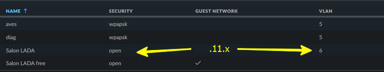

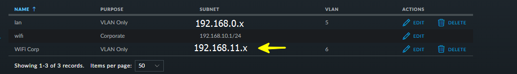

Столкнулся с проблемой
Имею 3 сети
Физическая (192.168.10.х)
Виртуальные
vlan 5 (192.168.0.х)
vlan 6 (192.168.11.х)
Соответственно подняты 3 WIFI сети в этих диапазонах
НО мне понадобилось организовать хотспот на сети на vlan 6
Но пользователей упорно перекидывает на портал авторизации в физической сети (.10.х) - которая НЕДОСТУПНА из vlan 6 сети!
Вопрос - как указать хотспоту НУЖНУЮ сеть для вещания ?
И что делать, если надо 2 сети сделать гостевыми (с хотспотом) но в разных диапазонах??
