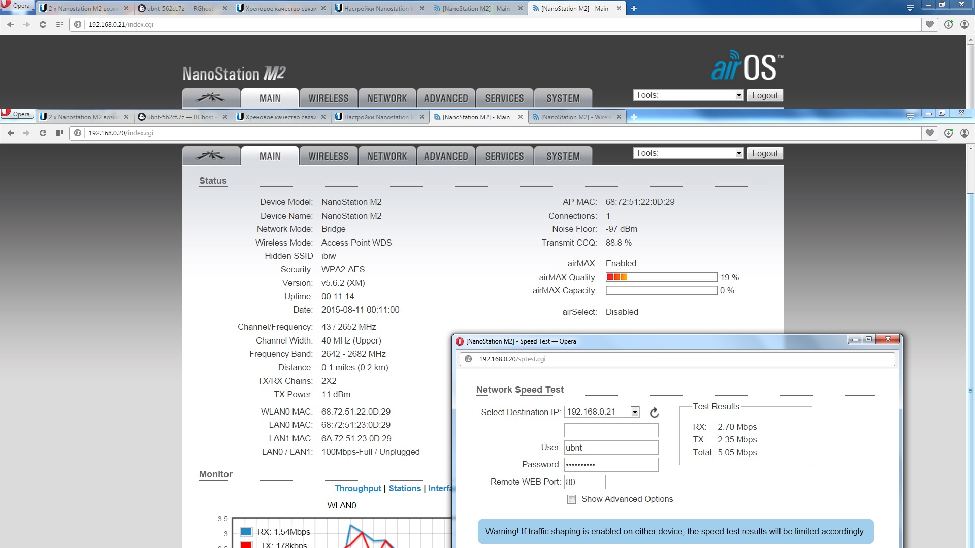

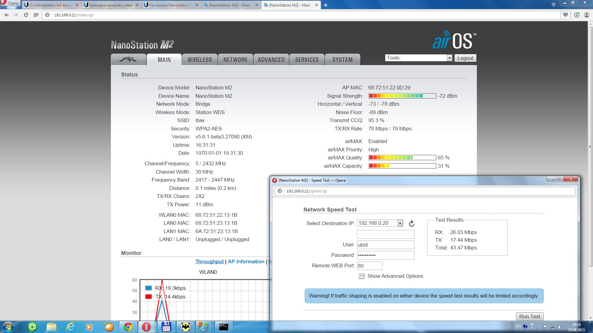

Matros
18 Апр 2014
36
А точно они хорошо друг на друга точки смотрят? Думаю дальше поставить 20 мгц ширину канала и чуть повышать мощность и походить по всем каналам от 1 до 13, сейчас стоит 5.
Может наоборот понизить нужно мощность. у меня такое ощущение как будто одна к другой в бок антенны подключается. не может быть на 200 метрах такой плохой показатель в битрайте даже в зашумленном эфире... хотя все может быть нужно все каналы перебирать и вообще если плохой сигнал и много шумов нужно ставить 10 мгц ширину канала.

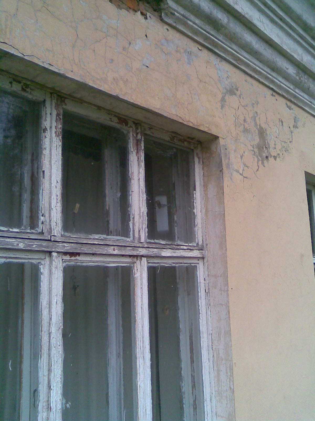

точки смотрят друг Фото292.jpg на друга но находятся за стеклом.
в этой прошивке есть и причина того что точка за стеклом. нужно выносить на улицу обе точки. От стекла происходит отражение и прозрачность у него не 100%.

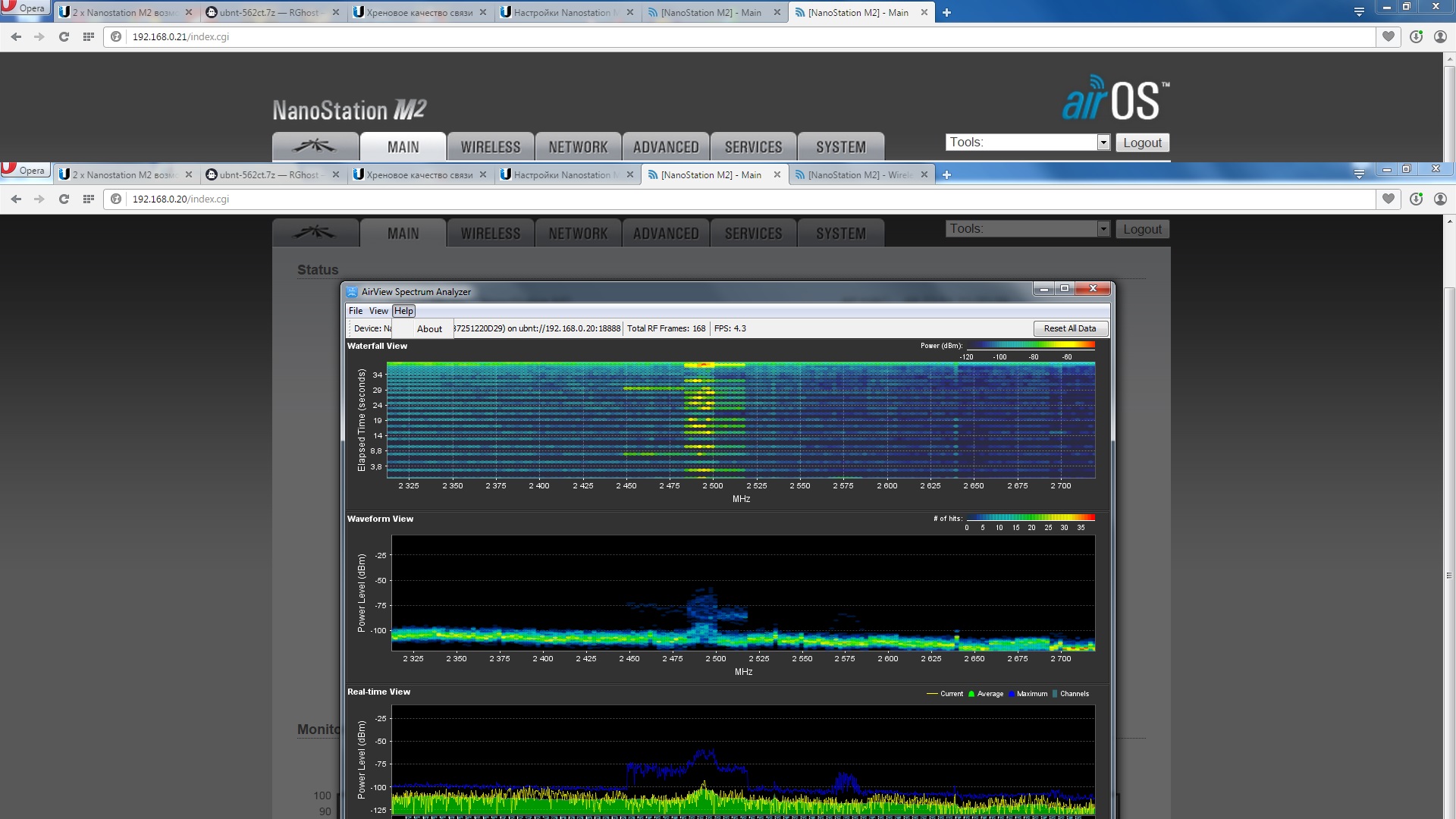

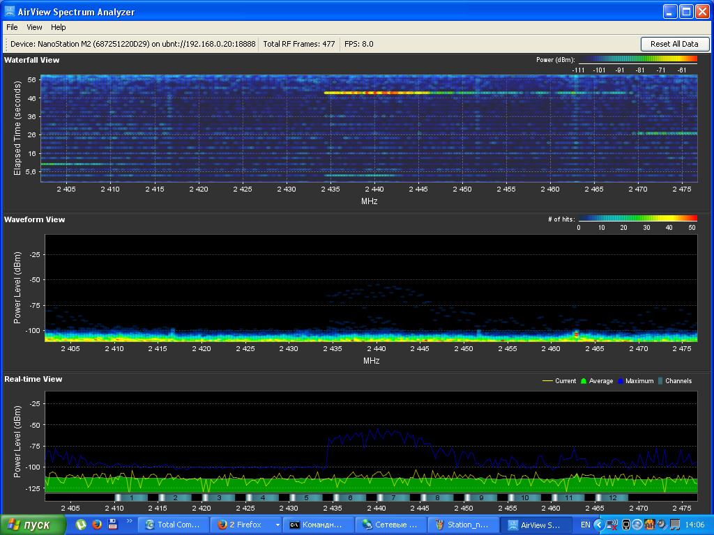

Matros
18 Апр 2014
36
шумит только 2480Мгц-2520Мгц

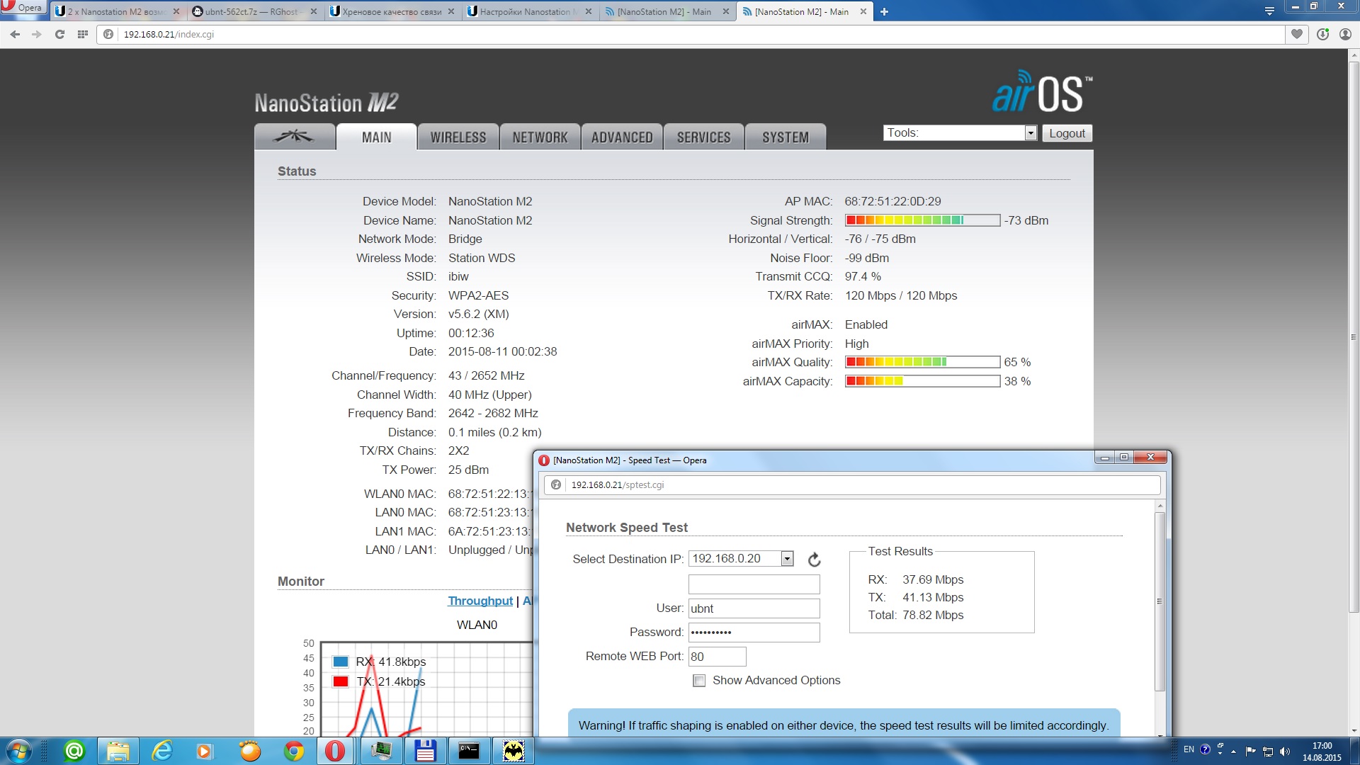

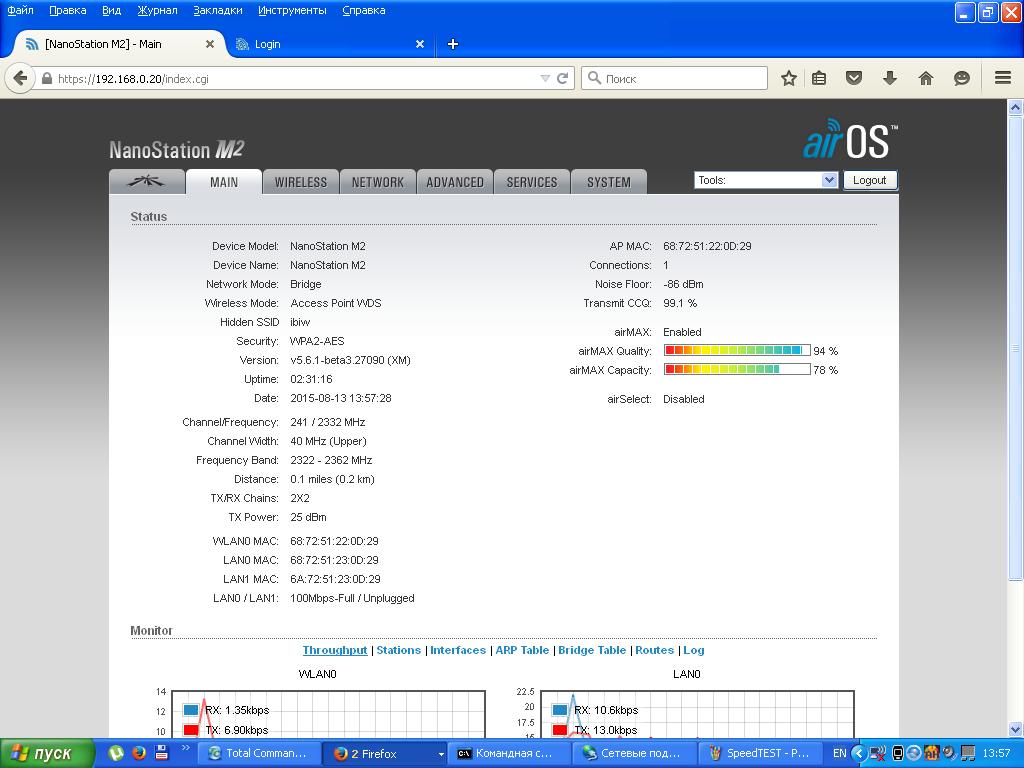

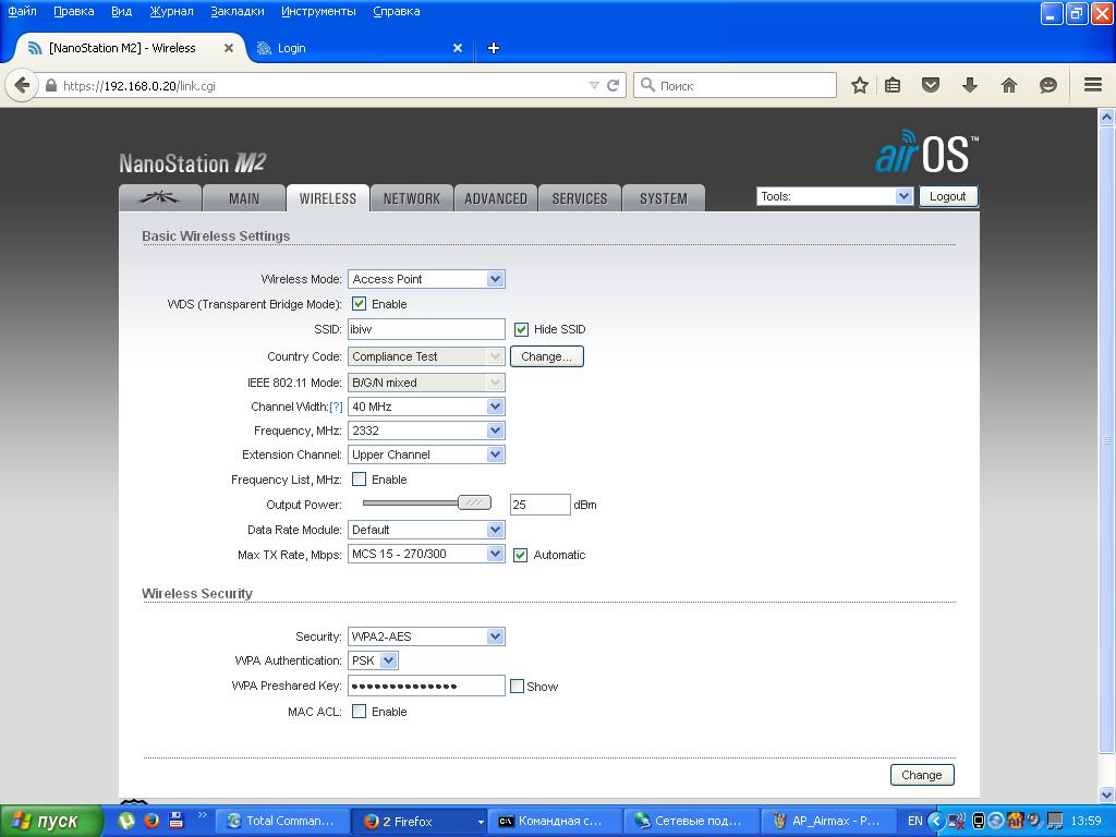

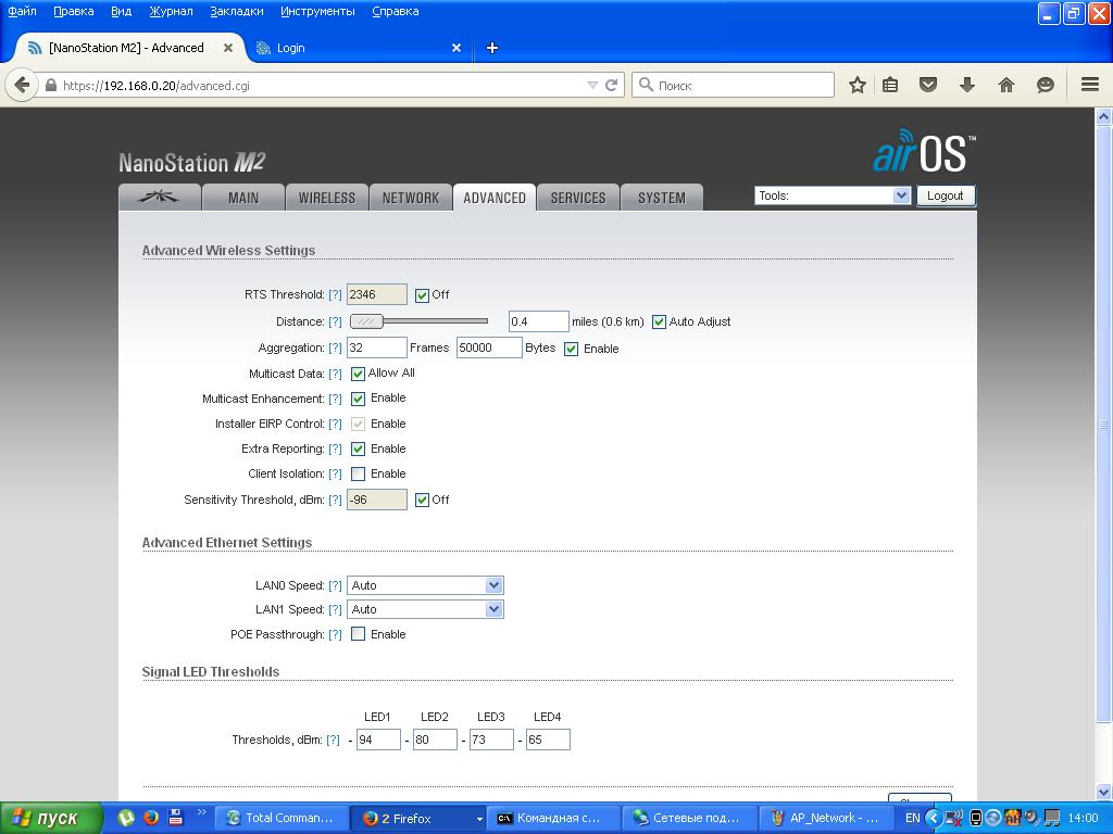

Archik
30 Июл 2015
83
9
Точки вынести обе на кронштейны. Стекла добавляют переотражение сиглала. Точно соорентировать. Мощность 16-18 в вашем случае Одинаковая на обеих точках.. Добейтесь сигала в районе 65. Аимакс отключите, он здесь не нужен. И к тому же уменьшает часто скорость и увеличивает пинг. Ширина канала только 40. Странно слышать рекомендации поставить 20. На 20 вы больше 25-30 мегов не получите. Ширину сужают только для стабильности на большие расстояния. Хотя ваши 50мгб это уже хорошо. В лучшем случае сможете получить 70..
