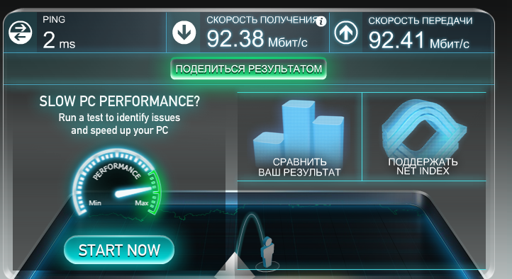

ЛокоМ2, расстояние 150-200м., канал 40гц, 7дби на обеих, Аирмакс отключен.

Не может быть! А внутренний тест скорости что показывает?
Вы ничего не путаете?? ...7 дб на обоих на 150 метрах? и дают 92мега? И какой при этом уровень сигнала? Будем рады скринам.Спасибо.
Зы. От вышеозвученных точек больше 65 мегов никогда не видел, и то на передачу.На приём 45 рекорд. При 120 метрах при снижении мощности ниже 15 на обеих скорость уже начинала падать.

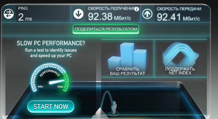

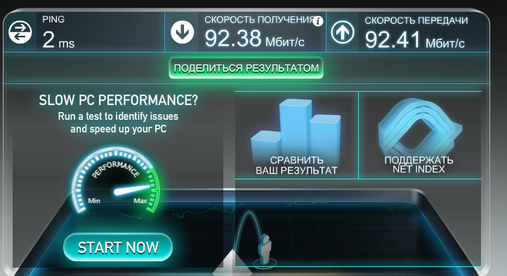

Перенес одну станцию из-за стекла на улицу. Стало лучше. Уровень сигнала увеличился на 6 db. Раньше станции связывались (Tx-Rx Rate) 120x120 160x160. Теперь стабильно 300х300 (при уровне усиления 17 db в обоих случаях)
Посмотреть вложение 2542Посмотреть вложение 2543Посмотреть вложение 2541Посмотреть вложение 2544
Помогите определиться с уровнем усиления даже на 25 дб (запредельном уровне) шумов немного. Ну и скорость растет с усилением
