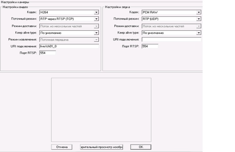

Работаю ИТшником по случаю получилось заняться видео наблюдением. Вначале купили aircam установили все работает васе видно. Недавно приобрел камеры с ONVIF и меня озадачили установкой системы видеонаблюдения для охраны:
Перепробовал много чего остановился на Milistone Go - бесплатно это главное, и немаловажно поддержка пресловутых камер aircam вернее любых камер по потоку RTSP, есть свои нюансы Milistone не работает в разных подсетях пришлось редиректить порты на серверах на камеры в других сетях - и работает...
Соответственно ONVIF милистоун кушает на ура PTZ тоже великолепное, т.е прямо в клиенте можно нажать на изображение он туда и повернет и соответственно использует зум камеры а не цифровой + рабочее запоминание позиций камер (единственное не разобрался с обходами купольных камер
Ну а теперь сообственно к aircam
выбираем в milisnone добавление в ручную ставим ip адрес камеры aircam, ставим порт 554, имя прользователя и пароль по умолчанию ubnt ubnt, и обязательно драйвер ставим universal driver и нажимаем далее (появиться оборудование камера и микрофон) Соответственно ОБЯЗАТЕЛЬНО необходимое условие работы с Milistone чтобы IP камера была в одной подсети с сервером видеонаблюдения.
Микрофон выключаем и переходим к настройкам камеры
Прошивка камер на которых получилось 1.1.5
RTSP поток можно выбрать любой хоть 00_0 хоть 01_0
Отдельный вопрос службе поддержки когда на камерах будет поддержка звука. микрофон есть а звука нет, обещали вроде бы в начпале 2013 года но что то нет прошивок :) а очень хочется.
Теперь решение для камер которые не находиться в нужной подсети :)
У меня стоят сервера FreeBSD 2 шт и соответственно aircam тоже в другой подсети 2 шт, на каждом из них стоит rinetd с редиректом на нужную камеру в другой подсети с портом TCP 554...
