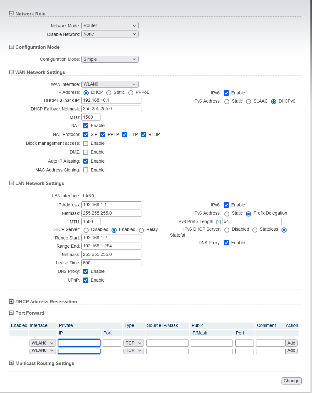

airgrid сейчас router. А whireless station. Как я и хотел оно привязано к SSID. Я даже задал ему пару частот для выбора.

Лучше приведите скриншоты настроек и "main".

В этом Users Gide ничего толком нет. Не ясно. Как и в той теме не объяснили. И она на англ. ) Слово site может значить сайт ) Или месторасположения на местности )
Вот скрин.

Тут проброс портов не Enabled. Скриннер схалтурил )

Если у Вас только компьютер подключен, попробуйте bridge и потом возможно еще WDS (transparent bridge mode). Я так понимаю точка (общественная) выдает один IP, и в этих случаях прямой от них IP попадет на Ваше "финальное устройство".
И ipV6 наверное стоит выключить.
P.S. Тут еще зависит от оборудования и настройке с той стороны.

Не могли бы скриншот со вкладок "Main" и "Wireless" прислать, конфиденциальную информацию - закрасьте.
P.S. Если у Вас работал TL-WN722N, то возможно у Вас излишняя мощность выставлена на airgrid?
