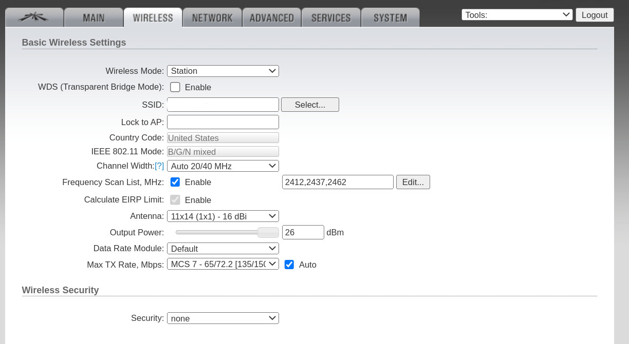

По моему изначально была эта прошивка. Но я сразу так донастраивался, что не смог зайти в интерфейс ) Об этом тут есть тема
Ну и в любом случае я не вспомню, что было вначале ) Но там точно была какая-то 6-я
Потом мне удалось перепрошить на 5.6.6 А потом я уже через Веб поменял на эту 6.12
Я нашел как включать Compliance Test Но версию 6.12 так просто не обмануть. Но я думаю опять разница получится настолько не существенная, что оставил уже США с этой версией

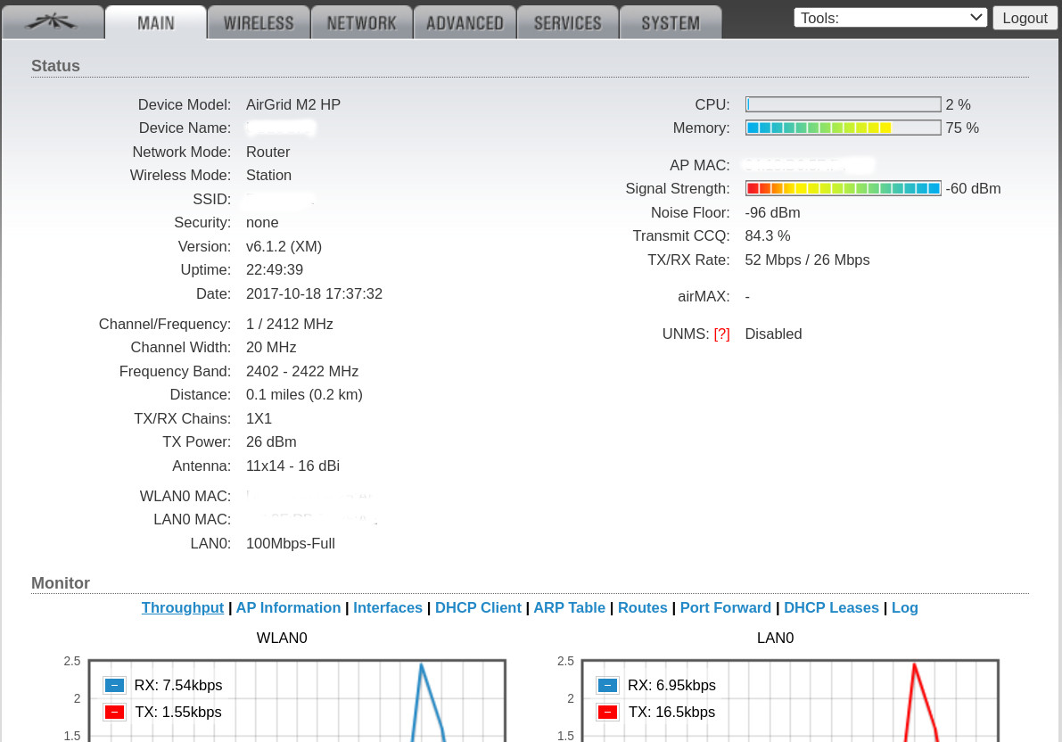

Попробуйте мощность снизить. Если действительно 200м - то 26 дБм перебор, сам себе помехи может создавать. Попробуйте с 15 дБм, а там +- подвигать.
CCQ - терпимо.
Оно 200 Но не понятно где ) То есть там непонятно какие преграды Ни одной тарелки не видел.
И как всегда эксперименты с Павер возымели около 0 воздействие )

Аааа... Ну тут секрет был очень прост :oops: Провайдер работает на 3-и канала. И самое лучшее качество -56 на 1 канале.
Но :cool: Этот канал медленный. Я его отключил совсем. И опа :) торрент закачивается на 5-и Мб
Хотя... Если судить по цифрам то качество связи у 11-го канала где-то -65 и CCQ 93 даже
Но фактически тут получается, что цифры только сбивают с толку :cool:
Speed Test показал 30 МБ на 26 Кто-то переживал, что стоит большое усиление...
