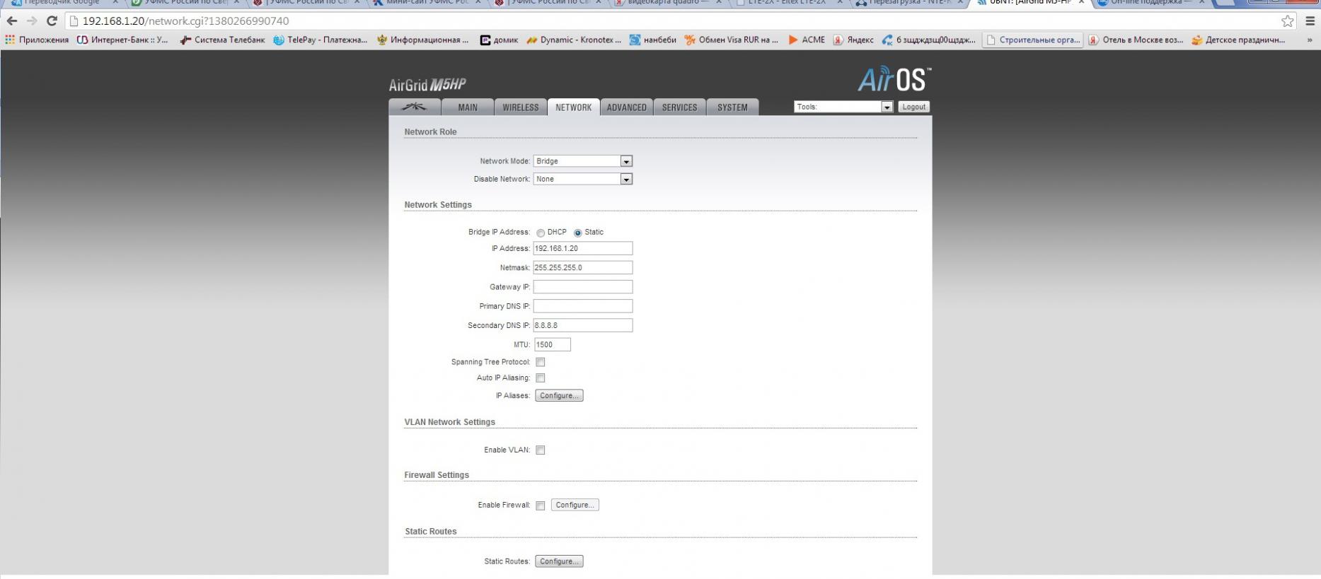

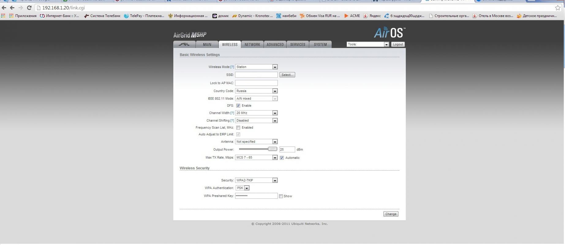

Были куплины точки доступа AirGrid M5-HP 2 штк
Настроили бридж между 2 точками.
Есть проблемы.
Есть у нас станция и билинг. у станции *.***.***.9, у билинга *.**.**.4 MAC 00:18:f3:97:11:09 (где размещен билинг стоит точка МАК ее 00:27:22:66:06:a8), они видят друг друга. По пингу и мы можем заходить на станцию делать натсройки. все ок.
Проблема:
При запросе у абонентов получить адреса ДШСПИ "Опция 82 для тех кто понимает" через станцию. либо обычный запрос в интернет хоть пинг не выдает не чего связи нет.
он выдает такую адрес с таким маком (это у абонента на железяки есть Нетстат):
абон со станции 2х *.**.**.111
Физические соединения
IP address HW type Flags HW address Mask Device
*.*.*.4 0x1 0x2 00:27:22:66:06:a8 * eth0.1
А должен быть вот такой мак на с аналогичной станцией но проводная:
настройки:
192.168.0.2 0x1 0x2 f8:1a:67:7d:27:ad * vlanL_0
*.*.*.8 0x1 0x2 a8:f9:4b:80:5a:b3 * eth0.1
*.*.*.4 0x1 0x2 00:18:f3:97:11:09 * eth0.1
То есть маки разные. и то есть он как то подставляет точки радио моста в качестве билинга сам)))) я в шоке в полном. у меня из за этого не выходят абоны в сеть но опять же повторюсь. Пинги есть есть веб морда все ок. но в инет нет.
Необходимо как то исправить ситуацию. но как?
