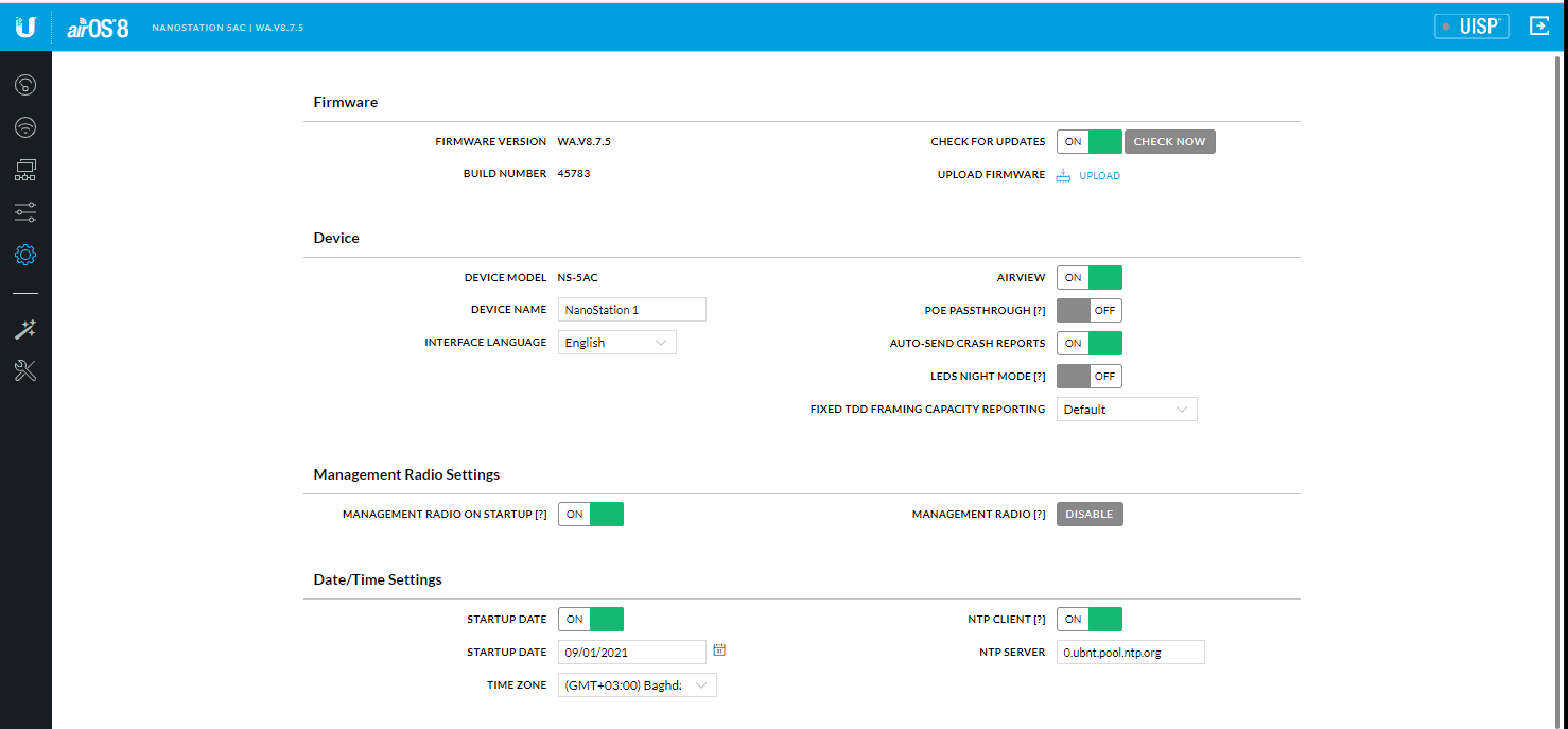

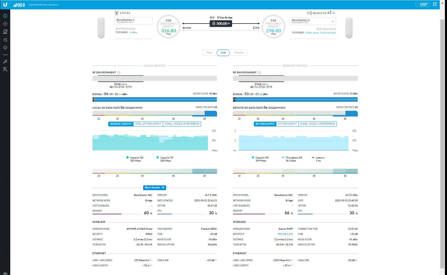

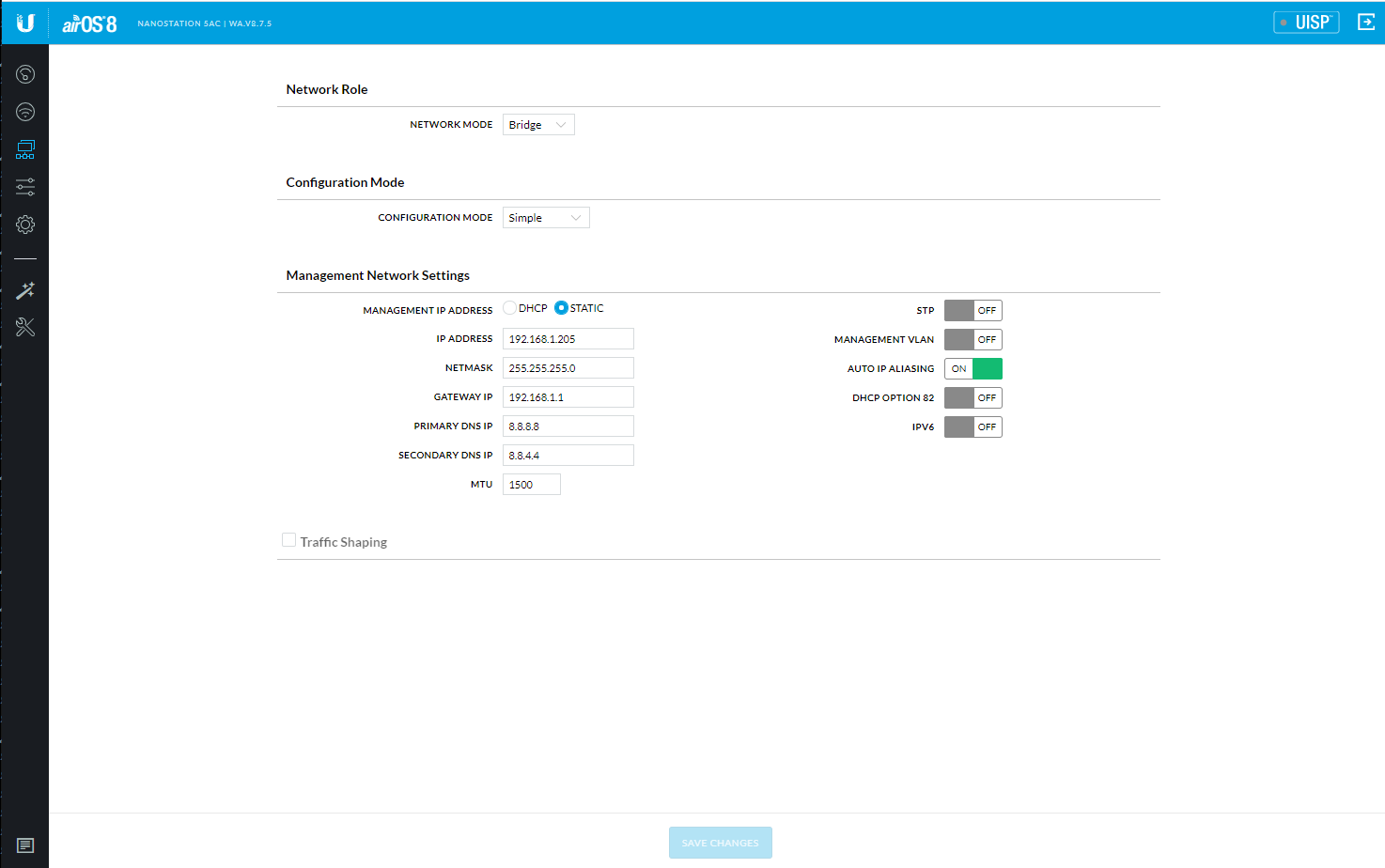

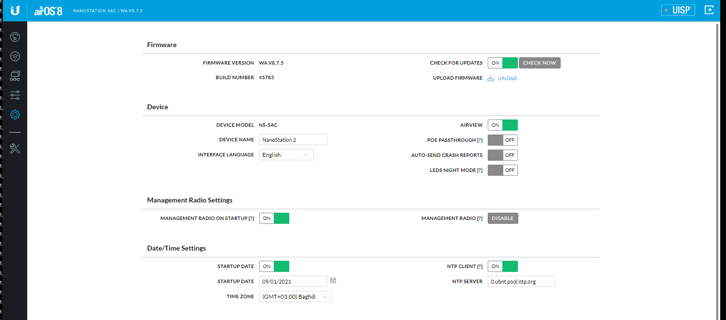

Возникла задача прокинуть инет из поселка через гору на базу отдыха.
Собрал решение из связки
роутер прова <-- кабель --> NanoStation AC №1<-- воздух --> NanoStation AC №2<-- кабель --> AC Rocket 5AC Lite с антенной AM-5g16-120 <-- воздух --> NanoStation AC №3.

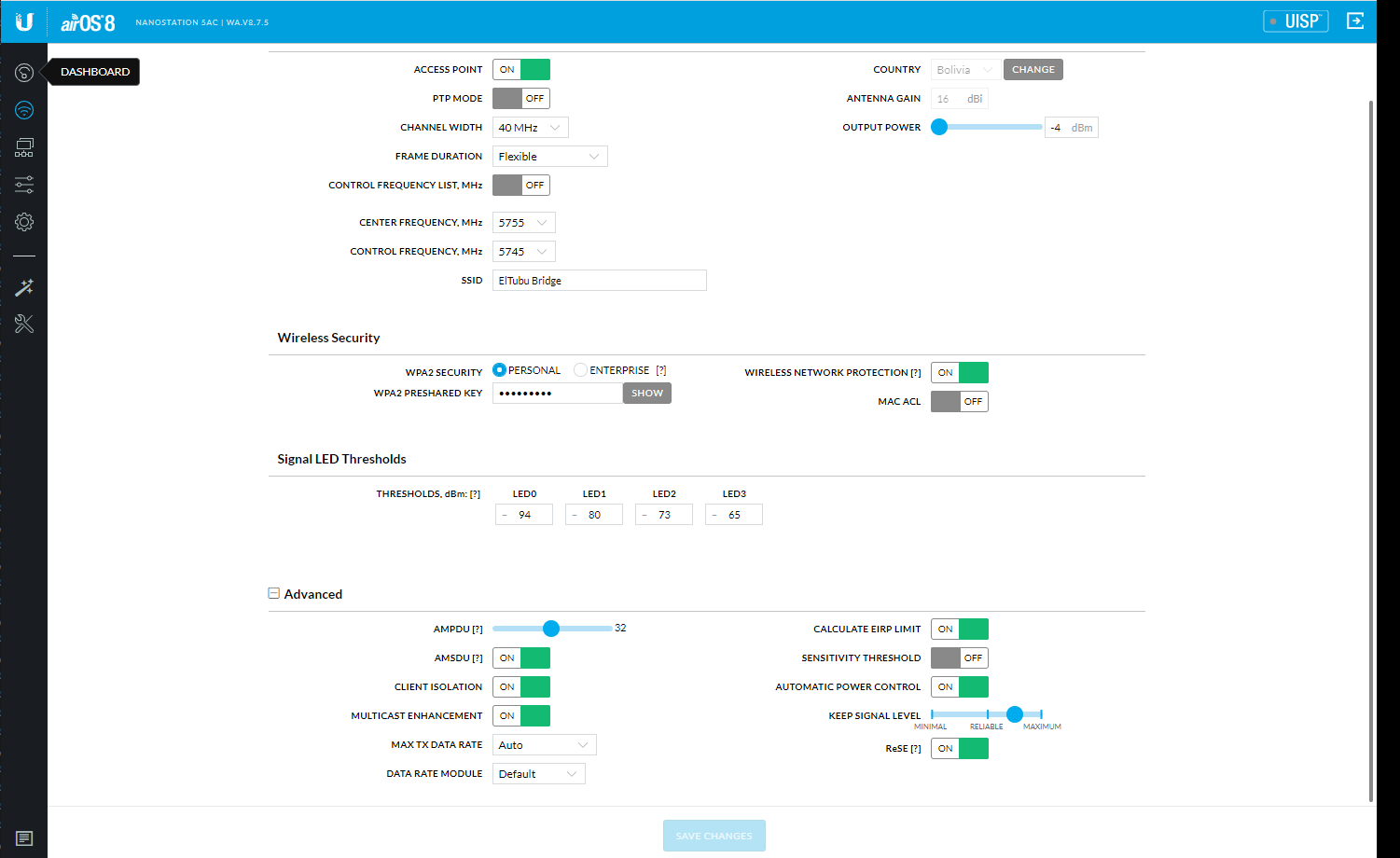

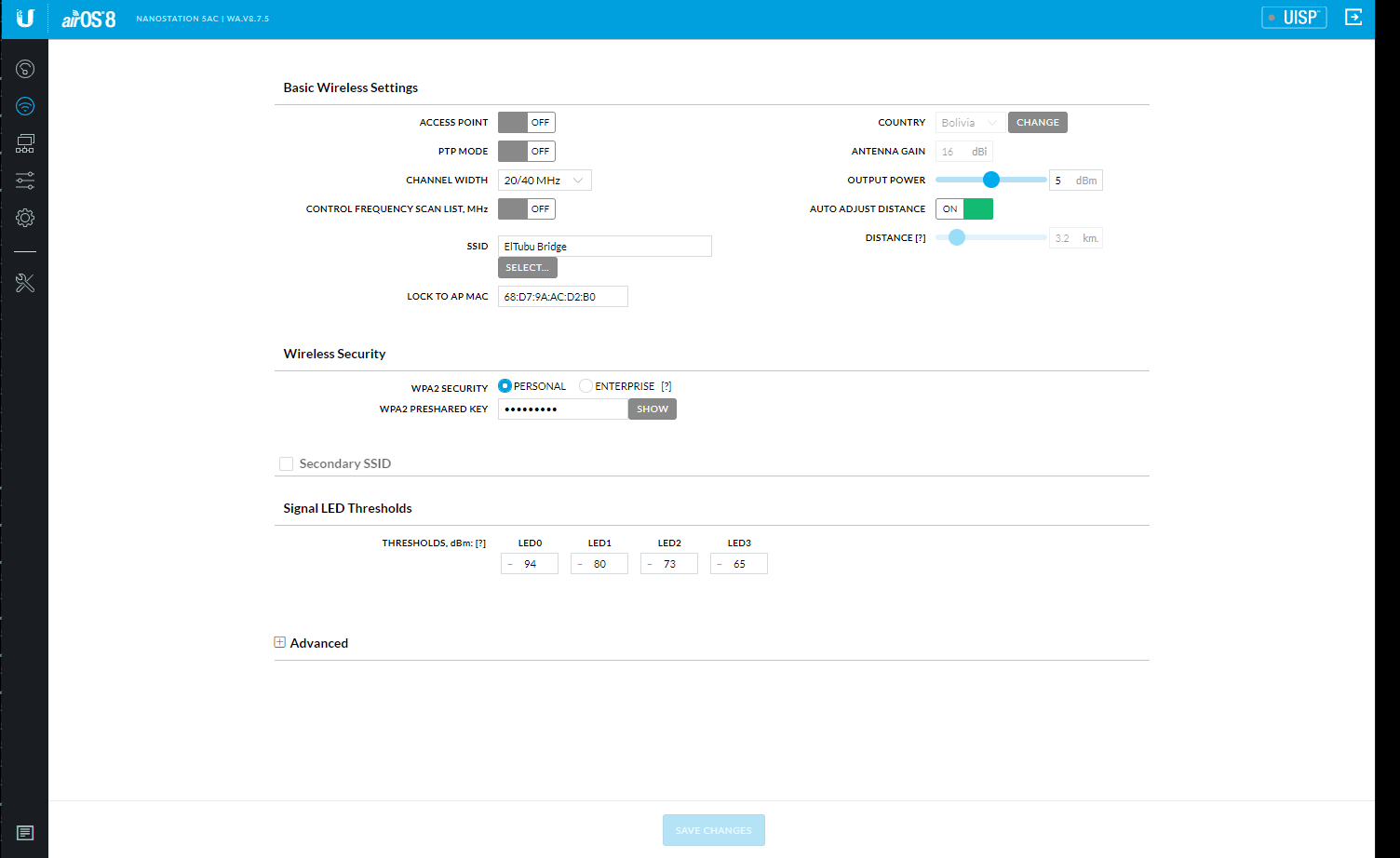

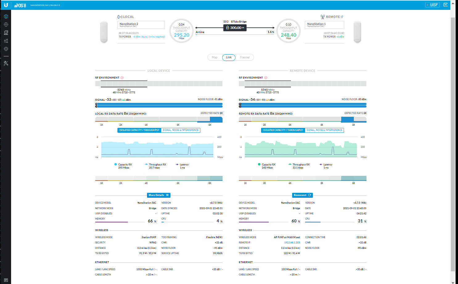

сконфигурировал, на столе всё работает, ноут пингует все железки по проводам, как бы со стороны провайдера, железки друг к другу вяжутся, всё пингуется.

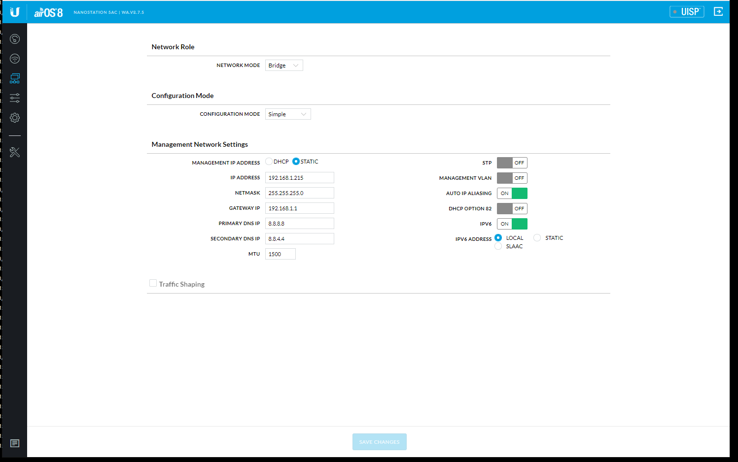

И вот тут возник вопрос: как-то я могу настроить NanoStation AC №3 таким образом, чтобы она и принимала сигнал от ракеты, и раздавала интернет клиентам, как точка доступа ?
Или мне ещё нужен дополнительный роутер по проводу после NanoStation AC №3, чтобы раздавать инет конечным клиентам?
Если да, то тогда какую можно купить железку, чтобы стабильно тянула, допустим, 200 клиентов, и при этом на ней можно было бы настроить фильтрацию траффика, например запретить видео и аудио, чтобы сильно траффик не хавался? по большому счёту, нашим гостям достаточно будет мессенджеров и инсты, потому что сейчас тут информационный вакуум, мобильной сети нет, ничего нет. Для персонала поставили спутниковую тарелку, но траффик высаживается мигом, и стоит дорого, да ещё и не работает ничего толком, если облака лягут.
Помогите пожалуйста информацией и советом.
