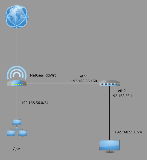

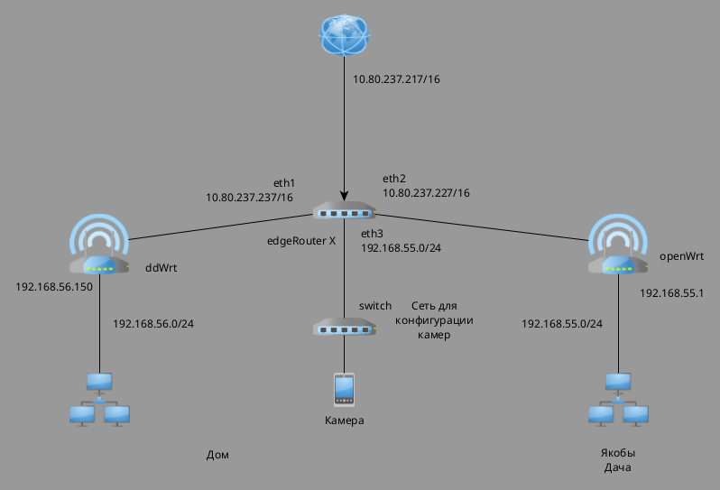

Следующим шагом я хочу собрать вот такую сетку
В ней можно будет настроить vpn.
Роутер выдает два адреса, которые имитируют адреса провадеров.
В будещем на порту eth3 сделать сетку и на ней дома настраивать камеры для дачи
А порт eth0 оставить с сеткой 192.168.1.0/24. Поскольку большинство устройств по умолчанию имеют адрес этой сетки, это удобно для их первоначальной конфигурации.
Как итог, мне нужно из сетки 192.168.56.0/24 ходить во все другие сетки
192.168.56.0/24 -> 10.80.217.0/16 (интернет провайдера)
192.168.56.0/24 -> 192.168.1.0/24 (сеть для первоначальной настройки сетевых устройств)
192.168.56.0/24 -> 10.80.237.0/16 -> 10.80.227.0/16 -> 192.168.55.0/24 (имитация интернет сети для настройки vpn)
192.168.56.0/24 -> 192.168.55.0/24 (сеть для настройки сетевых устройств дачи)
Вот такой у меня план.
