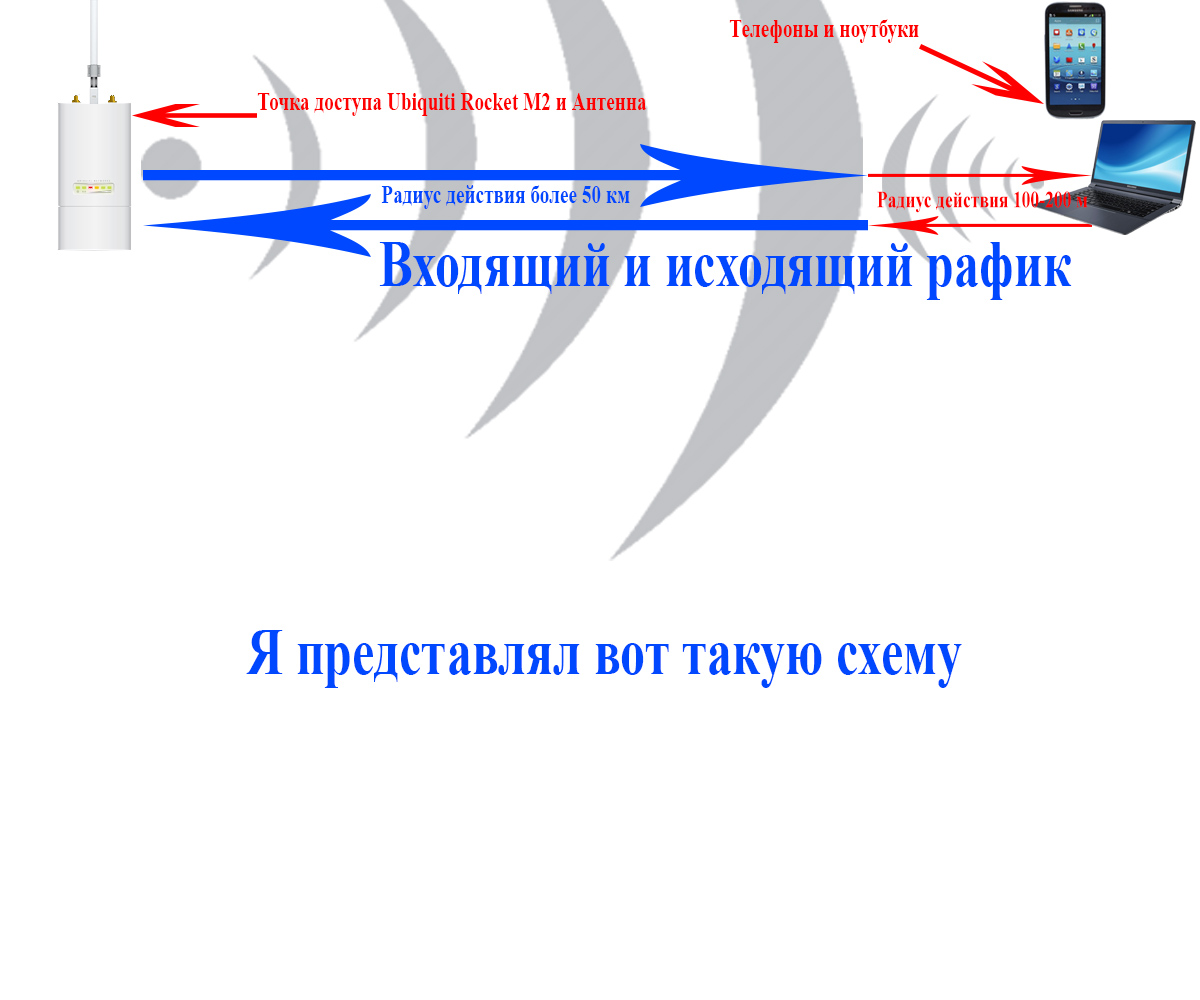

вот как я думал все это как устроенно (я нафотошопил иллюстрацию) посмотрите.
например: у вас дома есть wifi-роутер и вы подключились с ноутбука к нему. если ноутбук будет работать как "радио в машине" (это вообще примерище!!!!!), как он узнает что вы выходите в браузер и открываете страницу (например одноклассники)??? интуитивно поймёт?
конечно же я знал, что сущ-ет такая схема передачи и принятия команды. кликнул по ссылке - это означает что он отдал команду на сервер чтобы загрузилась соответствующая страница и с его содержимым.
у нас ещё искусственный интеллект не развит... вот тут то и (логично ведь!!!) что ноутбук должен отправить ответный сигнал. а теперь представьте размеры того же рокета и смартфона! специализированное устройство и маленький телефон... как вы думаете, чисто логически, какая антенна стоит у смартфона? ( у ноутбука она не намного больше)

на счёт радиуса действия, тут вам никто не напишет, т.к. радиус ограничен множеством факторов, а именно:
1. существует понятие "зона френеля"
2. наведённые помехи от других устройств работающих на той же частоте
3. эл. магнитные помехи от обычных силовых кабелей
4. внешние факторы (ветер, птичка пролетала, подростки лазили и свернули антенну)
а то что пишет производитель - это "при идеальных условиях".
а вообще, я обычный пользователь, который имеет опыт в использовании оборудования этой фирмы, и на самом деле тут 99% именно таких форумчан, а не менеджеров компании производителя. :) так что по сути, тут никто никому ничего не должен :)
p.s. именно я ответил первый вам на ваш вопрос, просто потом долгое время я не посещал форум, вот и получился "игнор с пристрастием"
