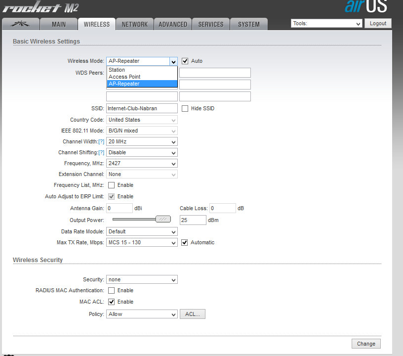

Такой вопрос Экпертам, не можете ли мне подсказать, почему у меня в наносе и в рокете нету функции access point wds?
Может быть прошить нужно?
скрин покажи, а вообще в новых прошивках ап и wds в разных подпунктах устанавливаются.

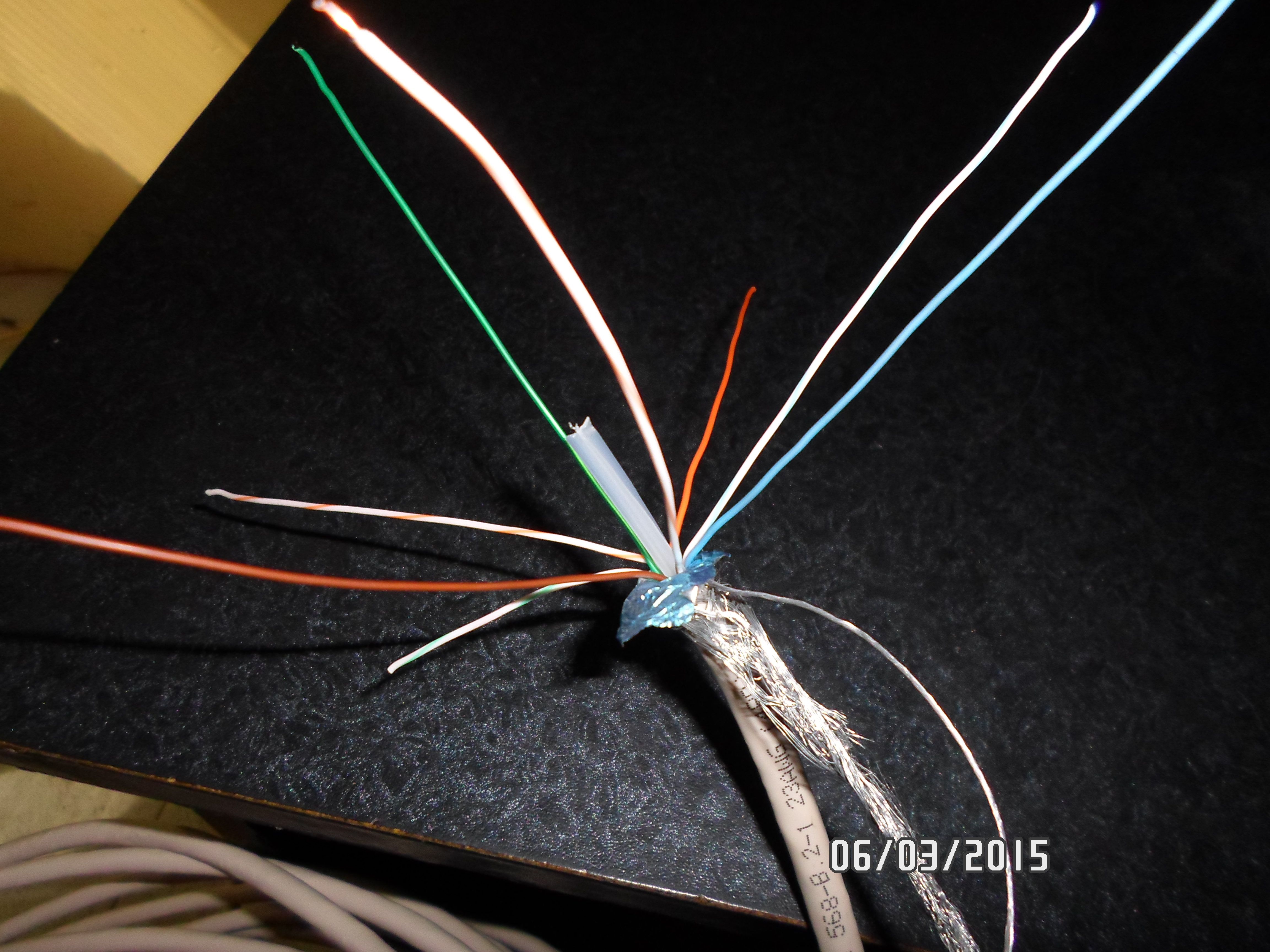

Кстати, купил кабель экранированный, он вот так вот выглядит
Сработает ли он с таким кабелем? )) На кабеле написано Aopen network system cable SFTP ANSI tia/eia 568-b и.т.п.
AP выстави и смотри будет ли wds. А вообще лучше прошить на посл. бета прошивку.

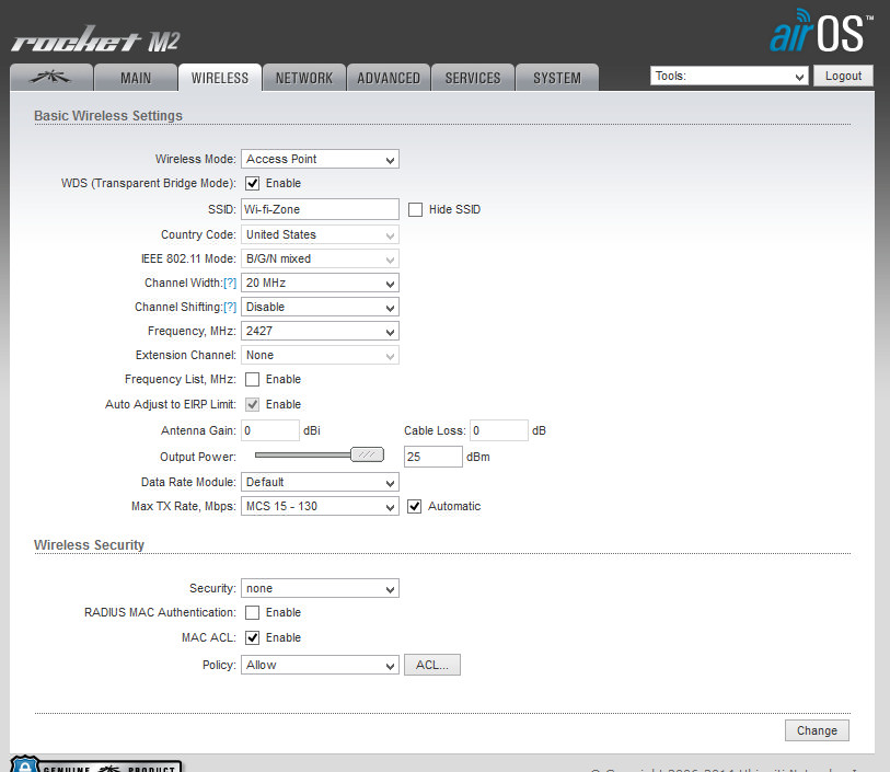

Вот такое появляется.
