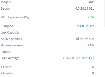

Добрый день.
unifi ap производители перестали поддерживать.
Если обновить контролер до версии 7.2.92 чем это черевато?
Сейчас используется версия 6.2.25.0

Какие у Вас точки, а точнее какого поколения?
Вот так можно посмотреть какие точки поддерживает контроллер: https://www.ui.com/download/unifi/unifi-ap-hd/default/unifi-network-application-7292-windows
Но на самом деле это не точно. Основной "водораздел" пролегает с контроллерами выпущенным после 01.03.2021. Есть и ещё ограничения связанные с первым поколением. Точно известно, что старые контроллеры ничего не знают о точках четвертого-пятого-шестого поколения. Совместимость точек первого поколения с ними, под одним контроллером, под вопросом.

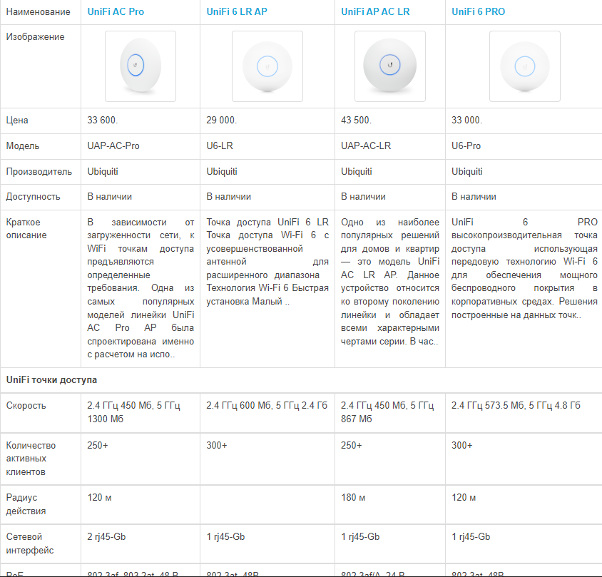

Думали взять из этих 4 моделей.
Если правильно понял, лучше взять UniFi AC Pro или UniFi AP AC LR
Я прав?
Будут ли эти разные точки работать на одном контролере?

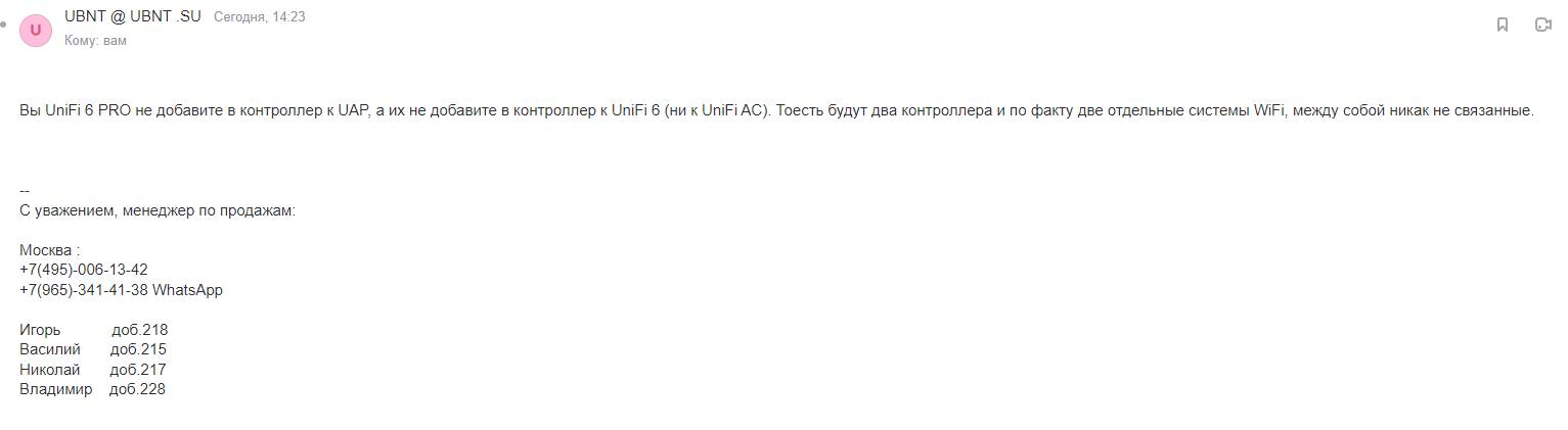

Так как по электронной почте в данном сайте ответили что нет.
