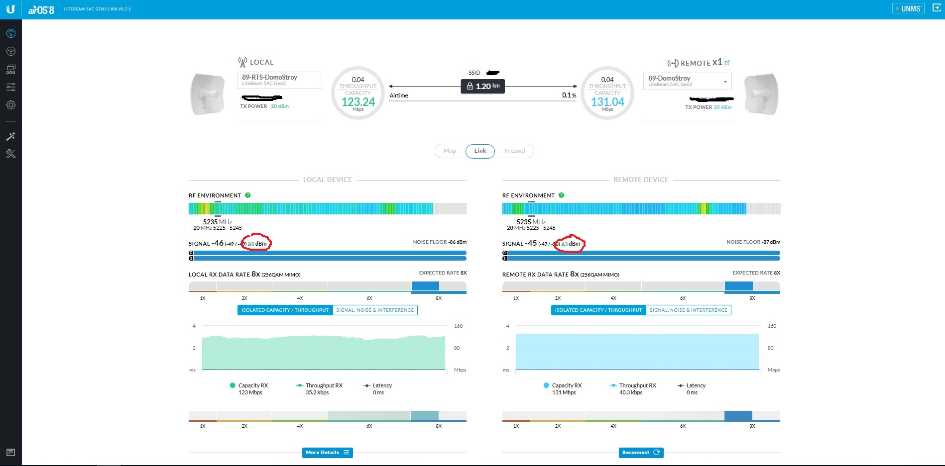

ситуация такая, установили РМ, расстояние не больше полутора км, уровни, при ширине канала в 40мГц, в районе 41-43 дбм. на клиентской стороне через коммутатор висят в районе 40 камер, запросили скорость 30Мб. проблема в том, что когда подается нагрузка (трафик), пинг растет до 120-150, все тормозит. пробовали проводить speedtest вшитый в РМ, при этом теряется связь с базовой станцией. грешили на дельту, которая временами прыгает 5-6дбм и выскакивает предупреждение. в скриншоте уменьшили ширину канала до 20 мГц, обвел ту самую дельту, которая при этой ширине в норме.
на сколько эта дельта влияет на качество передачи и от чего зависит сама дельта, как ее уменьшить до минимума?

А точно скорость всех 40 камер укладывается в 30 Мбит/с? Ну дельта - дисбаланс связи, 5-6 плохо, но не критично. Юстировка хорошая? Зона прямой видимости,Френеля чистая? iPerf'ом проверьте скорость между устройствами за LiteBeam'ми.

в зоне видимости ничего не попадает, юстировка хорошая.
как добиться минимального значения дельты?
Дельта у вас нормальная. Не в ней дело.
А вот шум на канале большой. Надо уходить на другую частоту.
Ширину лучше 40 поставить для такого количества камер.

Раз она прыгает значит есть непостоянная помеха (про зону Френеля не ответили). Да и не особо эта разница между вертикальной и горизонтальной поляризацией будет влиять у Вас. Скорее затык происходит при подключении такого количества камер. Если у Вас точка-точка, то проверьте режим включения PtP и попробуйте ширину канала 80 МГц.
